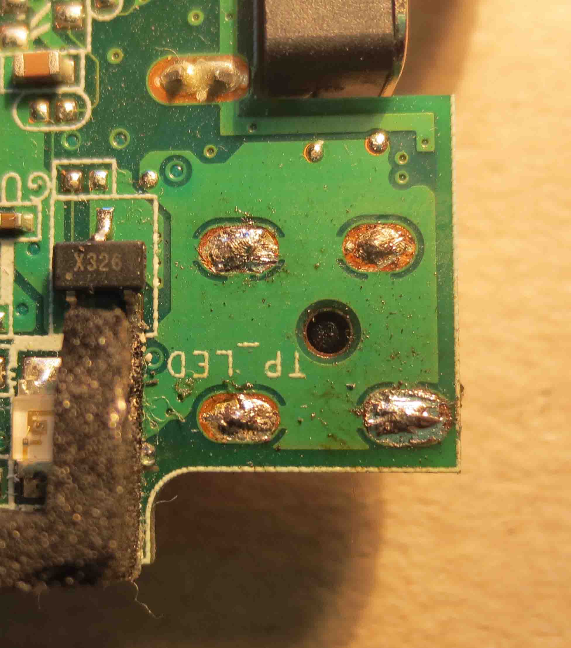

Hallo liebe Forummitglieder,
als ich meiner Freundin die mahnenden Worte entgegenwarf, dass sie doch
auf den Netzteilstecker ihres Netbooks (Asus eeePC 1005ha) aufpassen
möge, wußte ich nicht, das dies weitreichende Folgen für mich haben
würde ;-)
Was ist passiert? Der Power Jack (PJ)/ Netzteilbuchse des Mainboards ist
defekt (Stift herausgerissen). Ich wollte selbst reparieren, ergo
Ersatzteil gekauft und versucht mit dem alten (sehr alten) 30 W
Lötkolben von Lötring und Entlötlitze das Bauteil zu entfernen. Die
Lötstellen blieben unverändert. Bleifreies Lot dachte ich braucht mehr
Power ergo Lötstation gekauft (AT-80D von ELV mit 80W) und nochmal
versucht, aber das klappt wieder nicht richtig aber besser (siehe Bild).
Ich bekomme das Bauteil nicht heraus. Hat jemand vielleicht einen Tipp?
Ich vermute, dass ich einfach nicht auf Temperatur komme, da zuviel
Wärme abgeleitet wird (der PJ wird enorm heiß auf der anderen Seite).
Wäre das abzwicken des Bauteils eine mögliche Lösung?
Ich habe im Internet auch einen Threat gefunden wo das gleiche Problem
geschildert wurde, dort war die Lösung das Teil herauszuhebeln währen
man die Lötstellen mit dem Lötkolben erhitzt. Allerdings habe ich noch
nichts gefunden was dünn genug und stabil genug wäre zum hebeln. Sollte
ich das einmal probieren?
Kenntnisse: Ich habe mit Elektrotechnik sehr wenig am Hut, bin aber
interessiert und lese hier so oft es zeitlich geht im Forum mit.
Außerdem bastle ich sehr gerne herum und repariere was möglich ist, in
diesem Fall wächst mein Ego über mich hinaus. Das Motherboard darf nicht
gewinnen ;-)
Mein Equipment: Lötstation AT-80D und 2,4mm Meißelspitze (alternativ
hätte ich noch die Keilspitze); vorher ein 30 W Lötkolben mit schräger
ca. 2 mm Spitze.
Bin für jeden Tipp und/ oder Hinweis dankbar :-)
Mfg Timo
PS: Ja ich weiß ich hätte mir eine Weller oder Ersa Lötstation kaufen
sollen, aber als Student muss man eben ab und zu am falschen Ende
sparen...
Ja mei...gib erst mal bleihaltiges Lötzinn mit guter Flussmittelseele
dazu.Das Zinn muß fließen und wenn kein Flussmittel mehr dran ist wird
das ein zäher Brei.Das bleifreie taugt dazu nicht.Dann mache die
Lötstellen mit einem Heißluftfön warm...mit Gefühl natürlich.Ich weiß
nicht wie weit zu zerlegt hast aber du mußt mit einer Zange oder
ähnlichem Werkzeug ...eventuell auch mit einem Schraubendreher den du
ins Buchsenloch einführst beim erhitzen das Teil raushebeln können ohne
dass du dich verbrennst.Da hilft sicher jemand beim halten.Es müssen
alle Pins des Teils zeitgleich so warm werden dass man die Buchse
entfernen kann .Mit Lötkolben und Entlötlitze kann das allerhöchstens
einer mit viel Übung ohne die Lötaugen zu schrotten.
Nachtrag: Gib acht ,dass du nicht versehentlich andere Teile mit
auslötest .... also selektiv erhitzen.Das Problem ist auch,das
mehrlagige Leiterplatten sehr leicht beim auslöten von Teilen mit doch
recht großen Lötanschlüssen defekt werden können.Wenn nämlich die
komlette Lötstelle nicht flüssig ist kann es passieren,dass beim
heraushebeln das noch zu kalte Zinn die Durchkontaktierung mit
herausreißt.Zu langes braten ist auch nicht gut.Heißluft erhitzt alle
Lötstellen nahezu zeitgleich und je nach Operator am schonensten.

OP
Danke erstmal für die flotte Antwort :-)
Lötzinn hab ich schon dazugegeben, allerdings mit wenig Seele und das
wird dann auch einwandfrei von der Entlötlitze aufgenommen (übrig bleibt
das auf dem Bild). Aber ich hab auch Radiolot mit mehr Seele, werd dies
gleich einmal probieren.
Ich dachte eigentlich die Wärmeableitung ist zu hoch und deshalb wird es
nicht flüssig, daher auch die Idee mit dem abzwicken.
Heißluftfön? Zusätzlicher Kostenfaktor, aber wenn es helfen sollte eine
Option, danke für den Tipp!
@Löter: Popkorn ;-) soll ich noch ein video posten ^^
Du sollst das neue Lot auch nicht absaugen, sondern dazu benutzen einen
guten Wäremkontakt zu bekommen. Mit Entlötlitze bekommst du das alte Lot
eh noch nicht weg. Erst das Bauteil raus und dann Absaugen, soweit es
geht.

OP
Danke für die schnellen Kommentare... ja das die Entlötlitze in dieser
Konstellation nichts bringt kann ich bestätigen ;-) ist als Lehrstunde
abgehakt.
Ich werde etwas Radiolot mit viel Seele dazugeben, und versuchen
sequentiell die Lötstellen zu erhitzen um das Bauteil nach und nach zu
entfernen. Sollte das nicht klappen, werde ich um eine Heißluftpistole
nicht herumkommen. Vielen Dank nochmal an alle Kommentare! Ich werd euch
auf dem laufenden halten.

Lasse das besser besser bleiben.Das rumpantschen mit einem Lötkolben
schickt dein Board ins Nirwana.Es müssen alle Anschlüsse zeitgleich
flüssig werden sonst bekommst du die Buchse nicht runter ohne Schaden am
Bord.Wenn ein Innenlayer seinen Kontakt verliert ist es
vorbei.Heißluftpistole hat eventuell ein Freund zum ausleihen.Ach ja die
"Seele" besteht aus Flussmittel welches leider immer zu zeitig beim
auslöten verdampft.Dann wird das Zinn eine pampige Masse.Da hilft halt
nur frisches Zinn oder Flussmittel extern zugeben.Wenn du die Buchse ab
hast ,gib vor dem freisaugen der Löcher frisches Zinn drauf.
Ich würde auch zum Heißluftfön raten wenn du keine Heißluftlötstation
o.ä. hast. Ist wesentlich schonender als mit dem Lötkolben "stundenlang"
auf den Lötpads rumzubratzen, da der Heißluftfön auch die Umgebung der
Lötpads erhitzt und damit die Wärme nicht mehr so schnell von den Pads
abgeführt werden kann.
Vorgehen wie folgt:
1. Umgebung der Netzteilbuchse mit Alufolie abdecken, das verhindert das
Auslöten und Wegpusten anderer Bauteile.
2. Heißluftfön anschmeißen und mit leicht kreisenden Bewegungen aus
~20cm Entfernung die Lötpads erhitzen. Ich habe einen regelbaren
Heißluftfön, die Temperatur stelle ich, wenn ich eh nicht mehr kaputt
machen kann, meist auf ~300 - 330°C ein. Hier muss man manchmal etwas
mit Temperatur und Abstand experimentieren.
3. Solange erhitzen bis das Lötzinn an den Pads flüssig wird
4. Netzteilbuchse mit einer Zange o.ä. abziehen (ggf. fällt es auch
schon von alleine ab)
Timo,
ich hatte ja vorhin schon mal als "Löter" geantwortet.
Lass das Thema Heißluft. Sowas hast Du nicht und den Baumerktdreck
vergiss mal schnell.
Vergiss auch schnell die anderen Hinweise abdecken mit Alufolie etc.pp.
So wie ich oben schrieb.
Lötzinn auf die Stelle geben und 5-10 sekunden warten. Dann versuchen
die Buche an dem Pin hoch zu heben. Dann kommt das 2. Pin. Dann wider
das 1. Pin und so weiter. Das ist ein hin und hHer und dauert etwas.
Bitte nicht mit einem 100 Watt Löter. 30 Watt sollten dicke reichen.

Hallo nochmal!
Erstmal vorweg, die Reperatur verlief erfolgreich :-)
2. Danke für die vielen Antworten!
3. Sorry dass ich erst jetzt schreibe, bin erst gestern dazu gekommen
das Lötprobelm zu lösen.
4. Danke an Alexander Schmidt, der FabLab-Tipp ist richtig gut. Das
ermöglicht einem ungeahnte Möglichkeiten für die Zukunft :-) Vielen Dank
dafür!
So nun zu meiner Vorgehensweise:
1. Ich habe den Power Jack (Netzteilbuchse) an den Füßchen abgezwickt um
die Wärmeabfuhr zu verringern. Dabei habe ich sie so nah am Bauteil
abgezwickt, dass die kleinen Füßchen noch aus der Lötstelle
herausschauten und ich sie mit einer kleinen Zange greifen konnte (sehr
vorteilhaft).
2. Danach habe ich die Lötstellen mit dem Lötkolben erhitzt (350 °C) und
sie herausgezogen.
3. Anschließend Lötstellen von überschüssigen Lot befreit. Dabei bin ich
mit der Entlötpume von der Unterseite und dem Lötkolben (350 °C) von der
Oberseite an die Lötstelle heran.
4. Löststellen mit Isopropanol gereinigt
5. Bauteil eingesetzt und festgelötet, anschließend die Kontakte
verlötet  (330 °C, bleihaltiges Radiolot).
6. Alles wieder zusammengeschraubt.
7. Funktioniert einwandfrei!
Sollte jemand dasselbe Problem haben, eine Anleitung für das
Aufschrauben von einem Asus Notebook (1005 HA in meinem Fall) gibt es
auf YouTube. Erleichtert das Leben doch ungemein :-)
Ich habe keine Anti-Statik-Matte verwendet.
Unter dem Strich hab ich $ 2,10 (Versand inkl.) für den PJ aus China
bezahlt, 13 € für ein neues Netzteil bei Ebay (dieses war leider nicht
reparierbar). Lötstation 60 € ^^ und 6 € für die Entlötpumpe. Unter dem
Strich so um die 80 €. Das ist OK :-)
Die Lötstation ist nicht der Hit, aber sie macht ihre Arbeit.
Preis/Leistung ist also akzeptabel. Wertig sieht sie nicht aus und fühlt
sich auch nicht so an. Wenn ich noch etwas Erfahrung gesammelt habe,
werde ich mir sicher eine gescheite kaufen...
Schönes WE euch allen,
mfG Timo
