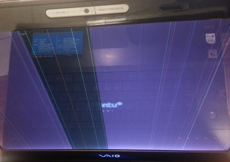

ich habe einen Laptop bekommen, welcher Streifen im Bild hat.
Neben vielen Bunten einzelnen Linien ist ein dicker, schwarzer Balken
vorhanden.
Ich tippe ja auf ein defektes Display, wegen dem dicken Balken.
Könnte nicht auch die Grafikkarte die Ursache sein?
Ich frage deswegen, weil weder erwärmen, abkühlen, noch mechanische
Beeinflussung, das Display zu einer besseren oder schlechteren Funktion
bewegt.
Danke
Gruß Mike

Sorry, atte ich vergessen zu erwähnen, ich habe es nicht geschafft ein
Videosignal aus der VGA Buchse zu bekommen. Hatte aber leider nur eine
Live CD zur Verfügung. Gibts da ne Möglichkeit das zu prüfen, ohne
Windows installieren zu müssen?
Ist das Display/Ansteuerkabel,
hatte nen bekannter an seinem Sony Vaio auch, wenn man oberen Rand
vorsichtig auf den Displayrahmen gedrückt hatte, gingen die Streifen
weg. Zwar nicht dauerhaft, aber so ließ es sich etwas eingrenzen.
Also entweder die Flexkabel die zum Display gehen tauschen (meist so um
die 15-20 € im I-net) oder nen neues Display suchen (60-80€ aufwärts,
selten gute Preise abrufbar).
Der Wechsel ist meist unproblemeatisch, aber reparieren lässt sich an
den Displays eigentliuch nix.
