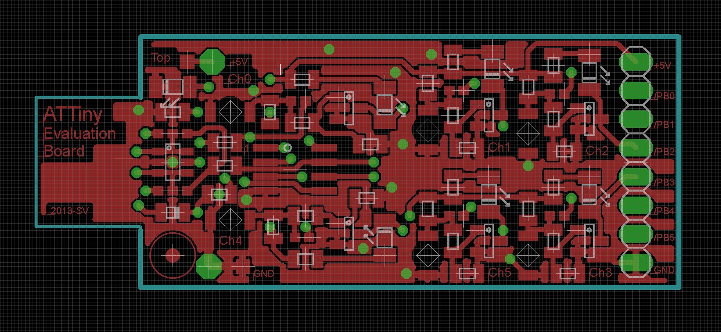

von Digital C. (digitalcosmos)
Was ist das für ein Evalboard, das im Anhnag dargestellt ist?
von Volland S. (volland_s)
ein ATTiny Board, hab ich selbst gezeichnet.
Alle Ports haben ein Taster, sowie eine LED und zudem eben / an ner
Leiste
