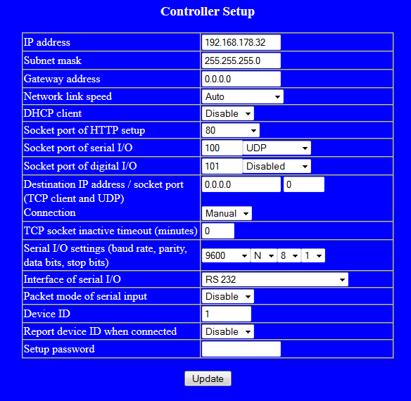

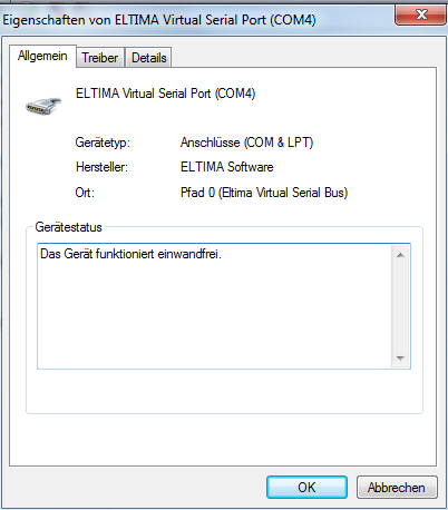

Die Einstellungen zu dem ExSys Gerät sieht man in Bild 1 (s.Anhang)

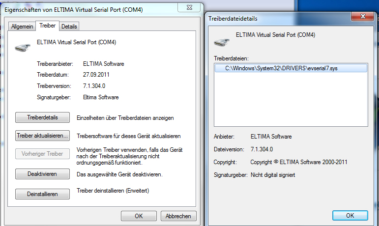

In Bild 2 sieht man wie "vernünftig" das Gerät im Gerätemanager
angezeigt wird. Auf Bild 3 sieht man die Einstellungen des normalen USB
auf Seriell-Adapter, welcher funktioniert.

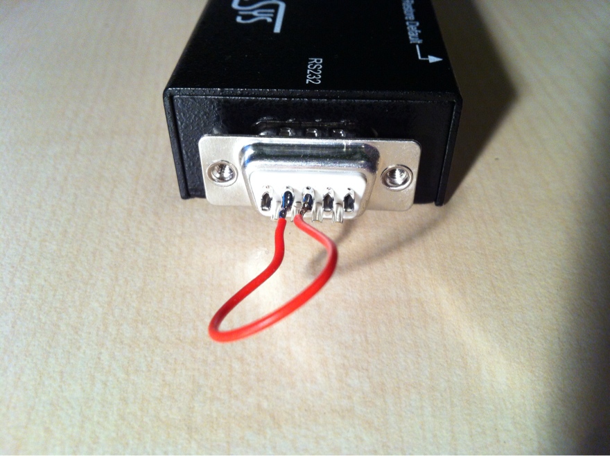

Hast Du schon den üblichen Loopback-Test gemacht?
RxD und TxD der ansonsten mit nichts verbundenen seriellen Schnittstelle
miteinander verbinden, mit einem Terminalprogramm gesendete Daten müssen
wieder empfangen werden.
Geht das nicht, könnte es am Hardware-Handshake liegen, das zu
deaktivieren ist.

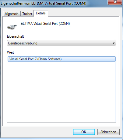

Wie sehen denn die Einstellungen im Gerätemanager aus?
(Rechtsklick auf "Eltima Virtual Serial Port", im Kontexmenü
"Eigenschaften" auswählen)

von Alexander A. (alex0815)
Da habe ich den Rechner doch nochmal angeschmissen....
Also unter Eigenschaften gibts nicht viel einzustellen. S.Anhang

Du sollst mit dem Loopback-Test die Schnittstelle am
Ethernet-Device-Server überprüfen, nicht Deine µC-Schaltung.
Alex schrieb:
> Das mit nen Kabeldreher kann ich eigentlich ausschliessen!
Vorausgesetzt, daß das Ding nicht DCE/DTE durcheinanderbringt.
Ansonsten ist das Thema Handshake ungeklärt.
Da man anscheinend bei dem Ethernet-Device-Server das Hardwarehandshake
nicht abschalten kann, wirst Du es durch entsprechende Lötbrücken am
Stecker überlisten müssen -- also RTS mit CTS verbinden sowie DSR mit
DCD und DTR.
Bevor Du das aber machst, machst Du erst mal den Loopbacktest.
Wenn der nicht funktioniert, machst Du o.g. Handshakemanipulation und
wiederholst den Loopbacktest.
Deine Testbuchse, die Du in das Gerät steckst, muss also folgende
Brücken aufweisen:
2 - 3
7 - 8
1 - 4 - 6
Wenn das dann funktioniert, musst Du die Brücke zwischen 2 und 3 durch
den Anschluss Deines µC ersetzen, die anderen Brücken aber beibehalten.

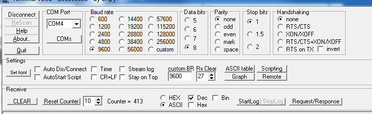

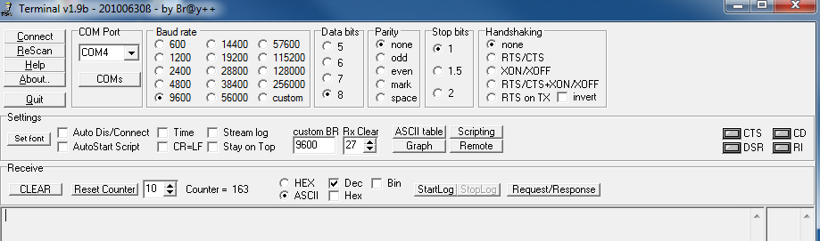

leider hat das nicht geklappt. Nur der Loop-Test (Bild 2) und auch
einmal der Loop-Test + Handshakemanipulation (Bild 3) haben nichts
gebracht...
Terminal ist eingestellt wie im Bild 1 zu sehen.

Auch ja, die blaue Eigenschaftseite im der ersten Post ist lokal auf der
192.168.178.32
> Was gibt es den noch bei dem "Packet-Mode" so einzustellen?
Nur Enable oder Disable. Hatte es gerade mal disabled, leider auch
nichts...

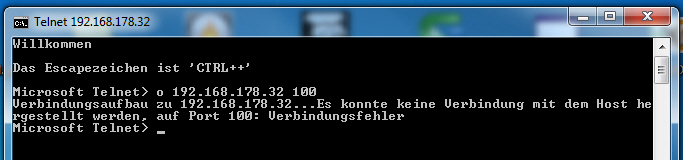

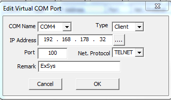

habe jetzt auch mal Telnet rumprobiert! Leider auch ohne Ergebnis, ich
bekomme nicht einmal eine Verbindung hin. Die Einstellungen im ExSys
habe ich wie Bild 2 gemacht.
Ich versuche jetzt mal über den Hersteller irgendwelche Info zu kriegen.
Irgendetwas mache ich verkehrt.
Wenn aber noch jemand ein Tip hat, gerne her damit....

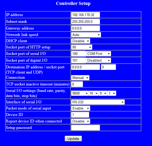

Ich habe gerade noch mal die Software deinstalliert und installiert, da
ist mit aufgefallen, dass man dort noch Type (Server, Client, UDP) und
Net. Protocoll (Telnet , Raw) auswählen kann. Standart Einstellung ist
wie im Bild 1. Damit hatte ich es jetzt auch getestet!
Muss ich für meinen Anwendungsfall etwa was anderes auswählen? Kenn mich
mit den Protokollen nicht so gut aus...
Es geht jetzt, weiss aber noch nicht genau warum...Melde mich später
von Läubi .. (laeubi) Benutzerseite
RAW und TCP sollte die korrekte Einstellung sein. UDP würde auch gehen
aber nur wenn du eine eigene Software schreibst und Datenpaketverluste
verkraften kannst.
von Alex (Gast)
Also du meinst  "Client" und Raw?
Wofür steht Raw denn eigentlich, selbst google gibt nicht viel Preis!
In diesem Kontext dürfte Raw soviel bedeuten wie "ohne interpretierte
Steuerzeichen, ohne zusätzliches Protokoll, alles transparent
durchreichen".
von Alex (Gast)
Ah, ok also rohdaten...

also ich habe mir nur die aktuelle Sofware vom Hersteller runter
geladen, damit geht es jetzt. Komisch... naja... ein Fehler habe ich
aber noch evtl. könnt Ihr mir da auch noch helfen???
Wenn ich Daten mit dem Terminal Programm zum Atmega schicke kommen die
Daten 100% richtig an, die Antworten vom Net IO werden auch 100%
empfangen. Also alles OK!

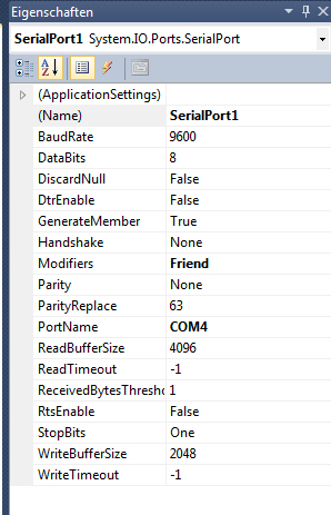

Das ausschalten ist auch okay, solange du die Statusleitungen nicht
bedienst und kein XON/XOFF machst.
ich habe jetzt mal nur eine Form geschrieben, die nichts anderes macht
als die Serielle...und immer noch das Gleiche.
Sie liest genau 158 Zeilen ein, dann ist Schluss!
Mit den Einstellungen, Timeouts etc. die auf Bild 1 zu sehen sind habe
ich auch gespielt, leider ohne irgendeine Änderung!
Hast Du noch eine Idee?
Hier einmal der Code der Forms:

Warum sind in Form1_Load alle Einstellungen der Schnittstelle
auskommentiert?
Weil ich die Testweise in den "Application Settings" (siehe Bild 1),
angepasst habe. Habe damit dann gespielt....
