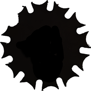

Hallo, dieses Zahnrad wird von einem halben Schaft mit Übergabenippel gedreht. Der Vorteil ist das man bestimmte Fixpositionen anfahren kann und der Motor nicht sofort gebremst werden muss...
#3085244
Malteserkreuzgetriebe heißt das Rad in Kombination mit seinem Gegenstück ;) Flöp
Boah, Danke! ich suche schon den ganzen Abend, mit Google Bildersuche und allem! Aber das ISSES! Großartiges Forum!
Flöp schrieb: > Malteserkreuzgetriebe heißt das Rad in Kombination mit seinem Gegenstück Das gilt aber eigentlich nur für Zahnräder mit 4(8) Zähnen, so wie man es früher in Filmprojektoren benutzt hat. Gruss Harald

Ein richtiges Malteserkreuz ist das nicht.Das hat nur vier Sequenzen und wurde wie schon geschrieben beim sequentellem Filmtansport benutzt.
Das ist eigentlich eine uralte Sache. Bei frühen tragbaren Uhren ( Taschenuhren ) gab es einen Bereich der Aufzugsfeder, der halbwegs gleichbleibende Kraft liefert. Da hat man dann eine sogenannte " Stellung " eingebaut. Meist ein Malteserkreuz ( Obwohl ein Kreuz 4 Zacken hat, gab es auch Varianten mit 5, 6 oder 7 Einschnitten ) Ein Zacken wurde nicht richtig ausgeformt, dadurch konnte eine solche Uhr halt nur 4, 5 Umdrehungen aufgezogen werden. Auch das Eingangsbild hat so eine Unregelmäßigkeit? Grüße Bernd
#3086394
Bernd Funk schrieb: > Auch das Eingangsbild hat so eine Unregelmäßigkeit? das sieht mir eher danach aus, als wäre einer der Einschnitte durch Überlastung ausgerissen.

EGS schrieb: > Wenn du den Link gepostet hast, hättest du an der Seite mal schaun > sollen: > > Youtube-Video "Geneva Mechanism2" > > Genau das Rad was wir im Eingangspost sehen ;) Das ist schon richtig ,ist wohl die Microstep-Variante.;-)Aber zum einen schaut das Teil vom TE ziemlich ramponiert aus und nicht komplett aus ,und zum anderen waren mir bis dt. solche Vielschritt Malteserkreuzantriebe nicht bekannt.Das ist ja das schöne ,dass man immer wieder mal anderes entdecken kann.
#3087050
Ach ja...Das Malteserkreurgetriebe hat nur vier Schritte.Ahnliche Konstruktionen mit mehr Schritten müsssen wohl anders heißen,weil das Zeichen der Malteser von den der Name stammt eben nur ein Kreuz ist.
Das Malteserkreuzgetriebe ist zuerst in der vierschrittigen Version entstanden. Inzwischen nutzt man die dafür typische Funktion, eine Welle eine Zeit lang anzuhalten und dann um einen festen Schritt weiterzudrehen auch bei mehr als vier Zähnen. Das braucht doch nicht dazu führen, dass man das so gut kennzeichnende Wort Malteserkreuzgetriebe nicht mehr anwenden darf. Das stammt aus der gleichen Ecke, die aus einem Lehrling einen Auszubildenden macht. Man kanns auch übertreiben und Kümmelkörner spalten! Auch ein Zitronenfalter hat seinen passenden Namen, auch wenn er nicht aus einer Zitrone gekrochen ist. Oder ist "Zitronenfarbenfalter" besser?
