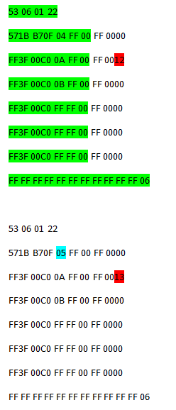

Hallo Leute,
ich versuche seit einiger Zeit eine Reihe von Sensoren auszulesen bzw.
zu parametriesieren. Kommunikation via seriell. Protokoll usw. ist mir
bekannt.
Es hapert im Moment eigentlich nur an der Checksum bzw. das was ich
dafür halte.
Habe ein Bild angehängt mit 2 Datenblöcken aus dem Sensor. Alles in grün
sind Nutzdaten welche ich kenne und zuordnen kann.
Die 1. Zeile besteht aus "S" für Sensor, Typ und Version. Diese Daten
fließen wohl nicht in die Checksum ein. Der Rest in Grün wohl schon.
Rot ist die Checksum. Ändert sich mit jeder Änderung der Nutzdaten. Und
zwar recht einfach. Erhöhe ich ein Byte um 1, so wird auch die Checksum
um 1 erhöt. Muss also was einfaches sein. Kein CRC usw.
Zur Verdeutlichung habe ich einen zweiten Block angefügt welcher genau
um ein Byte verändert ist. Dieses Byte wurde nur um 1 hochgezählt. Hier
sieht wie die Checksum dann ebenfalls um 1 erhöht ist.
Habe schon diverses versucht (Bytes summieren und dann Mod 255 usw).
Außerdem finde ich die Anordnung sehr merkwürdig. Warum steht die
Checksum derart in der Mitte?
Jede Zeile definiert einen Satz Parameter für einen Sensorwert
(Alarmschwelle, Adressen usw.) Die unterste Zeile enthält weitere
Optionen.
Alles ohne Hintergrundfarbe kann ich nicht zuordnen und ändert sich auch
meist nicht.
Jemand eine Idee wie sich die Checksum (rot) hier berechnet?
Kann gerne noch weitere Blöcke erzeugen.
gruß
cyblord

Na dann mach das mal. Ist doch ganz einfach, wenn du schon festgestellt
hast, daß eine Erhöhung um 1 auch die CS um 1 erhöht, dann ist es doch
naheliegend, erstmal herauszufinden, ob dies ein allgemein gültiges
Gesetz ist. Sprich: du läßt das Byte von 0..255 durchlaufen und schaust,
was mit der Checksum passiert. Läuft die auch regulär durch (mit einem
Wraparound irgendwo natürlich), dann ist das Problem bereits gelöst,
denn du hast mit der Stelle, an der der Wraparound erfolgt, auch
gleichzeitig die Konstante gefunden, die zu deinem Testbyte addiert
werden muß, um auf die CS zu kommen.
Dann probierst du dasselbe mit dem nächsten Byte. usw. Ergibt sich
überall dasselbe Ergebnis, ist das Gesamtproblem gelöst. Du addierst
sämtliche gefundenen Konstanten und hast damit die Konstante für's
Gesamtsystem gefunden.
Vermutlich wirst du aber feststellen, daß es doch nicht so einfach ist.
OP #3086387
c-hater schrieb:
So einfach ist das nicht. Viele Bytes können nur Werte von 0-15 oder
0xFF annehmen.
Werde aber mal versuchen einen Wert zu finden welchen ich komplett
ablaufen lassen kann.
Das fürche ich auch.
gruß cyblord
Gast #3086390
Also ich kenne die Prüfsummenberechnung als XOR-Verknüpfung der
Nutzdaten.
Zuerst wird Byte 1 mit Byte 2 XOR verknüpft, das Ergebnis daraus mit
Byte 3 usw. bis zum letzen Byte der Nutzdaten. Das Ergebnis der letzten
XOR-Verknüpfung ist dann die Prüfsumme.
OP #3086398
> Nutzdaten.
Hab ich natürlich auch schon versucht. Bisher ohne auf die richtige
Checksum zu kommen.
Hier mal ein Block als Text:
53 06 0122
571B B70F 05 FF 00 FF 0000
FF3F 00C0 0A FF 00 FF 0013
FF3F 00C0 0B FF 00 FF 0000
FF3F 00C0 FF FF 00 FF 0000
FFFFFFFFFFFFFFFFFFFFFF06
gruß cyblord
