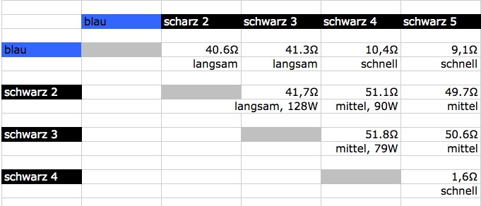

ich möchte im rahmen eines uniprojekts meinen alten waschmaschinenmotor
mit arduino steuern.
die überlegung ist, das mit einem servo und einem poti / drehzahlregler
bzw dimmer zu machen, oder wie auch immer, das sehe ich,
wenn ich den motor erstmal korrekt anschließen kann.
Der Motor hat einen Anschlussstecker mit 6 Pins. nur 5 sind aber belegt.
(nur zum verständnis: ich habe immer nur 2, also + und - angeschlossen.
bei blau und schwar2 dreht er sehr langsam ( mann muss ihn anschubsen,
damit er loslegt, dann dreht er aber und hält auch die drehzahl.
daher die vermutung, dass der motor zwei spulen haben muss, und ich
beide ansteuern muss, damit er nicht durchbrennt.
die kabel führen nach dem stecker (von motor gesehen) weiter in:
blau = lila (zum thermostat)
schwarz 1 = braun / weiß (geht zum anlaufkondensator)
schwarz 2 = schwaz (geht auch zum anlaufkondensator)
schwarz 3 = rot / weiß (zur drehzahlsteuerung 850 / 600 rpm)
schwarz 4 = blau (zur drehzahlsteuerung 850 / 600 rpm)
ich würde mich sehr freuen, wenn man mir hier weiterhelfen kann,
evtl. auch was die ansteuerung angeht, da ich zu diesem motor einfach
keinen schaltplan finde.
herzlichen dank
raii

über die popeligen krokoklemmen konnte ich die ohmzahl zwischen den
einzelnen kabeln messen.
und zeitweise hab' ich zum ausprobieren 24V mit dem labornetzteil
gegeben.
- es hat nichts gebrannt -
// nein, lieber mawin, es gibt leider nur diesen einen stecker mit 5
kabeln.
deswegen ja meine rätselei.
