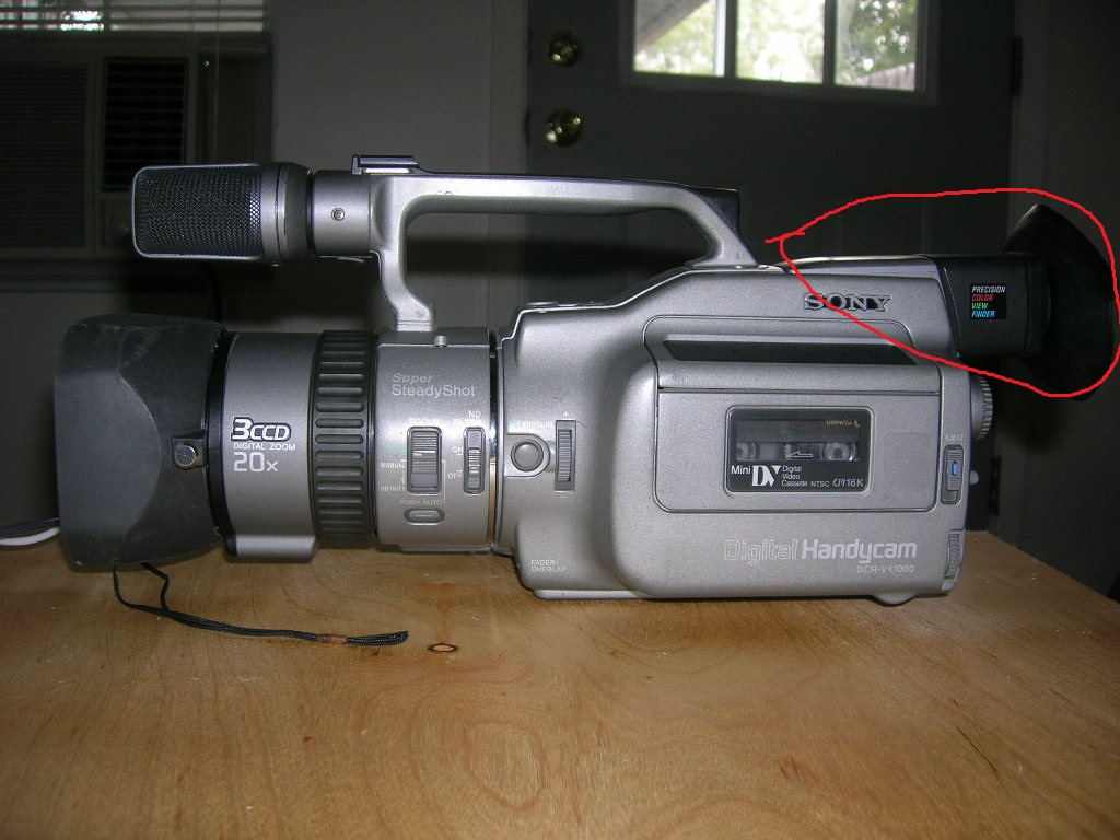

Und zwar habe ich einen Canon Legria HF 200 Camcorder. Da dieser
Camcorder von Haus aus keinen Sucher hat,sondern nur ein LCD
Display,würde ich gerne einen Sucher selbst bauen und anschließen. Als
Anhang habe ich an einem Beispiel einer anderen Kamera eingekringelt,
was ich meine. Mein Camcorder hat einen HDMI Ausgang und einen AV OUT
Ausgang. Nun suche ich ein Mini Display, ca so groß wie eine 2€ Münze,
die man an einen dieser Ausgänge anschließen kann. Als weiterer Anhang
noch meine Kamera mit selbstgebautem Haltegriff, an dem ich diesen
Sucher gerne befestigen würde. Ich kann die Kamera via AV Out live an
den Fernseher anschließen, und nun suche ich quasi einen "Fernseher" im
Miniformat.

Such dir einen defekten Camcorder (Ebay?), deren Sucher lassen sich
meistens mit 5V und FBAS-Signal betreiben. Ist eine richtig kleine Röhre
drin. :-)
Wie wäre es mit einer Videobrille (muss ja kein Zeiss Modell sein,
sondern sonst eins gebraucht von eBay)
Achte halt darauf dass sie einen AV Anschluss hat und nicht nur
kompatibel mit iPod ist oder nur Filme von einer SD-Karte abspielen
kann.
