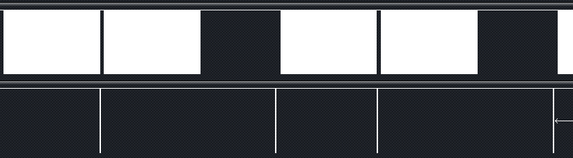

ich betreibe einen Bootloader mit xmodem Protokoll auf einem AVR.
Firmware updates koennen mit z.B. TeraTerm (Windows) oder CuteCom (Linux
Mint) durchgefuehrt werden.
Ich wuerde die Updates auch gerne per Kommandozeile durchfuehren und
habe mal
sz --xmodem -vv firmware.bin </dev/ttyUSB0 > /dev/ttyUSB0

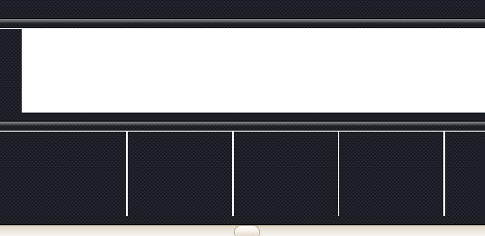

probiert. Es wird zwar etwas gesendet siehe screenshot1.png, jedoch wird
nach den einzelnen Paketen nicht auf das ACK gewartet. Zum Vergleich ein
Teil einer funktionierenden Uebertragung mit CuteCom (screenshot2.png).
Auch mit minicom habe ich die Uebertragung nicht hinbekommen:(
Was mache ich falsch?

>Übrigens: Was sind das für Screenshots? Was soll man darauf erkennen
<können? Ich seh da irgendwie nur weiße Blöcke auf grauem Hintergrund.
Mehr braucht man ja auch nicht:) Im Ernst; obere Reihe Daten zum Device
untere Reihe Daten vom Device. Im zweiten Screenshot sieht man,
zugegebenermassen wenn man etwas mehr ueber die Software weiss, dass
jeweils zwei Xmodem Pakete einen Block darstellen. Das erste wird sofort
Acknowledged und das zweite etwas spaeter, was daran liegt, dass nach
dem 2. Paket beide Payloads ins Flash geschrieben werden.

Gast #3088212
>Ok, danke :)
>Ich hab mir sowas ja schon gedacht, so eine hübsche grafische
>Aufbereitung hatte ich bei meinen Versuchen mit CuteCom et al. aber nie.
>Deswegen meine blöde Frage. Mit sz habe ich - zugegeben - keine
>Erfahrung.
Die Bildchen kommen nicht aus dem sz sondern von meinem einfachen LA.
Man kann sogar noch bis auf Byte- oder Bitebene aufzoomen wenn man
moechte, jedoch dachte ich, fuer mein Problem reicht die Blockansicht
aus.
