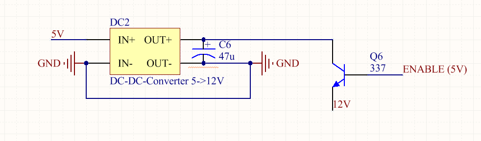

ich habe einen DC-DC-Converter und möchte diesen gerne per ENABLE (HIGH,
Pegel 3.3 oder 5V, LOW: Kann per Widerstand unter 0.1V abgesenkt werden)
abschaltbarmachen. Leider klappt das irgendwie nicht. Ich messe am
Emitter immer 5V anstatt 12V. Außerdem gehen mir fast 0.7V verlohren.
Klingt nach Basis-Strom. Aber auch irgendwie nicht ganz logisch, warum
der am Emitter fehlt.
Lieber wäre mir ja eine Variante, mit dem ich "beides" abschalten kann
(um in Standby den DC-Wandler zu schonen), also auch die Stromversorung
des DC-Elements selber - nur dann dauert es bis zu zwei Sekunden, bis
der Saft weg ist, denn der Elko sorgt für flachen Spannungsabfall.
Eine andere Idee wäre vielleicht, den gemeinsamen GND zu sperren, aber
ich könnte mir vorstellen, dass dies nur zu weitere Problemen führt. Im
übrigen habe ich dies ebenfalls nicht hinbekommen - oder einen
elementaren Denkfehler begangen.
Lieben Gruß,
Sebastian

Das Potential an der Basis muss um 0,7V höher sein, als am Emitter.
Deine Basis liegt auf 5V, dein Emitter auf 12V.... das funktioniert so
nicht.
Hier wäre die einfachste Wahl, auf einen PNP zu gehen. Hier muss die
Basis -0,7V unter der Emitterspannung liegen.
Gruß TX

Wo ist denn diese Schaltng her? Ist auch gewöhnungsbedürftig gezeichnet.
Du kannst so mit 5 Volt keine 12 Volt durchschalten. Im Tutorial findest
Du Anleitungen.

Natürlich klappt das so nicht, aber es geht anders:
12V--+---+
      |  1k
     E|   |
PNP  >|--+
    aus 1k
  NPN     >|--1k- uC
         E|
         GND

Die Schaltung ist "made by me". Warum soll ich mit 5V keine 12V schalten
können? Ich denke, man braucht lediglich über 0.7V, um einen Transistor
zu schalten.

Gast #3087105
Du brauchst mehr als 0,7V bzgl. des Emitterpotentials, nicht gegenüber
Ground. Das ist ein kleiner, aber wichtiger Unterschied!
Dein Emitter liegt bei 12V, deine Basis bei 5V. D.h. deine Basis hängt
-7V unter dem Emitter. Du brauchst aber +0,7V mehr Spannung als am
Emitter, um schalten zu können.
Hier schienen die Grundlagen noch nicht ganz klar zu sein.
> zu schalten.
Ein NPN Transistor braucht an der Basis eine ca. 0.7V höhere Spannung,
als am Emitter anliegt.
Somit hättest du sozusagen 5V (Schaltspannung) -0.7V(Basisspannung) =
4.3V welche du auf diese Weise schalten könntest.
Hier müsstest du entweder die Last an den Kollektor deine NPN hängen,
oder einen PNP nutzen und wenn 5V = An heißen soll dessen Basis über
einen NPN auf Masse ziehen.
Basisvorwiderstände beachten.

OP #3087131
Ich denke ich habe meinen elementaren Denkfehler gefunden: Ich ging
immer davon aus, man könnte mit einem Transistor mit kleinen SPANNUNGEN
größere Spannungen schalten. Aber das Wörtchen "Strom" (="Ampere") ist
hier ein bedeutender Unterschied.

Gast #3087152
Für deine Anwendung gibt es fertige Bausteine, die dein gewünschten
"mechansichen Schalter" nacharmen, Stichwort: High-Side Switch.
Das wäre eine Ein-Chip Lösung ohne viel drum rum und du kannst mit
deinen 3V3/5V deine 12V Ein- und Ausschalten, wie du es dir dachtest.
Ausserdem bieten die Bausteine auch noch Sicherheitsfunktionen, alle
Temperaturwachung, Überspannungsabschaltung, Kurzschlussfestigkeit,
etc...
Alternative wäre die diskrete Variante von Mawin.
