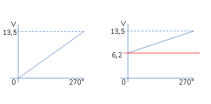

ich möchte zu einer per Poti regelbaren Spannung, eine Delta Spannung
addieren ohen den Regelbereich (Drehbereich) einzuschränken. Ich habe
dazu mal eine Grafik gemacht. Mir fällt dazu nichts brauchbares ein.
OP-Grundschaltungen habe ich schon gelesen. Vielleicht kann mir ja hier
jemand auf die Sprünge helfen. Achja, die Spannungsversorgung ist
positiv, max. +15Volt.

schönen Dank für die schnelle Antwort. Leider kann ich nur die Spannung
abgreifen und nicht in die Schaltung eingreifen. Ich muss also von der
Eingangsspannung 0-13,5Volt her agieren.
Rolli

manchmal sieht man den Wald vor lauter Bäumen nicht. Ich werde MaWin's
Vorschlag dahingehend abwandeln, dass mir die ankommende Spannung eine
BS170 ansteuert mit dem ich im oberen Teil des Variabel Spannungsteilers
die Spannung steuere.
Danke an alle
Rolli
Sollte jemand so aus dem Ärmel einen geeigneten Gatevorwiderstand nennen
können, würde es mir den Blick ins und die Berechnung gemäß des
Datenblattes ersparen.

Rolli schrieb:
> Ich werde MaWin's
entweder ich verstehe nicht richtig, wie du das schalten willst, oder es
wird eine ziemlich nichtlineare Sache.
Mein Vorschlag für eine OPV-Schaltung: erzeuge dir eine 6,2
Referenzspannung und addiere sie zur runtergeteilten Eingangsspannung
(die Summe dann wieder nachverstärken).
Wenn die Teiler zu niederohmig für deine Spannungsquelle sein sollten,
muss halt noch ein OPV als Spannungsfolger zwischenrein.

Hallo Achim,
das war's was mich das Detenblatt lehrte. Ein Schalter ist ein Schalter
und bleibt ein Schalter (wenn auch mit einer sehr kleinen linearen
Widerstandsstrecke). Ich baue dann mal Deinen Vorschlag nach.
