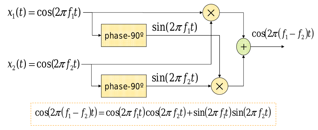

ich möchte zwei Rechtecksignale (z.B. TTL Pegel) mit den Frequenzen f1
und f2 addieren, so dass ich ein Rechtecksignal mit der Frequenz (f1 +
f2) habe. Im Bild sieht man, wie es mit Sinussignalen funktionieren
könnte, man müsste nur den Summierer durch einen Subtrahierer ersetzen.
Meine Frage: wie kann man sowas noch anders lösen? Wäre es auch möglich,
alles mit Logikbausteinen zu machen (vermutlich nicht, da man ansonsten
keine PLLs bräuchte)?
Wie sieht es nach dem Mischen überhaupt mit den Harmonischen aus? Die
sind doch immer noch vorhanden, wenn ich ein Rechtecksignal
multipliziere?
Viele Grüße
Tobias
Und man müsste feste Frequenzen haben, denn sonst klappt die Sache mit
den -90° nicht so leicht...
Welche Frequenzen hast du da?
Bei 1kHz * 2kHz kommen ja schon gleich mal 2MHz raus...

#3087746
Er will ja nur die Summenfrequenz, beim EXOR kommt zu gleichen Teilen
Summe und Differenz heraus. Man kann die eine durch Filter unterdrücken,
aber dann ist die andere auch kein Rechteck mehr.
Der Ansatz mit der SSB-Erzeugung nach der Phasenmethode ist schon
richtig. Die Dritte oder Weaver-Methode wäre eine Möglichkeit, den
Breitbandphasenschieber durch einen schmalbandigen zu ersetzen.
http://en.wikipedia.org/wiki/Single-sideband_modulation#Weaver_modulator
Gast #3088306
> f2) habe.
XOR, Frequenzteilung durch 2, Frequenzverdopplung.
Beispiel:
f und 1/3f
f:        ----    ----    ----    ----    ----    --
1/3f:   ------------            ------------
XOR:    --    ----  --    ----  --    ----  --    --
/2:   --      ------      ------      ------      --
*2:   --   ---   ---   ---   ---   ---   ---   ---
