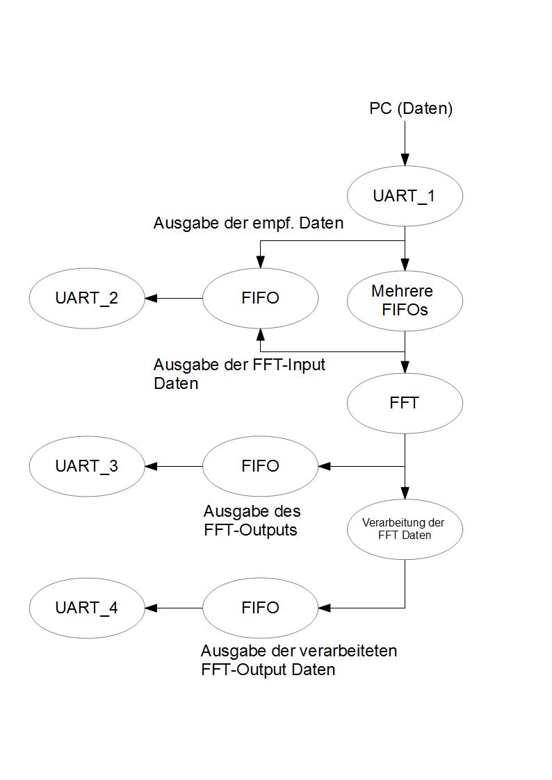

Hallo erstmal,
ich habe mal bezüglich Erfahrungen mal ne Frage zu meinem Design.
Ganz kurz gefasst habe ich folgendes Problem:
Bin zur Zeit in der Entwicklungs- und Testphase meines Design, baue
daher ab und zu Änderungen im Code ein. Dementsprechend implementiere
ich mein Design von neu und lade es mit impact auf mein FPGA.
Nun stelle ich manchmal fest, dass das Design manchmal nicht richtig
läuft, dass Funktionen die vorher alle liefen, jetzt teilweise nicht
mehr laufen, obwohl die Änderung im Code, mit diesen Funktionsteilen
nicht mal zusammenhängen (mit Funktionen bzw. Funktionsteilen meine ich
sowas wie Kommunikation[Uart], FFT, Fifos).
Habe folgende Sachen im Design als Sicherheit eingebaut:
Aktuell habe ich 2 Clockdomains in meinem Design, die ich mittels eines
externen 100MHz taktes über eine DCM mir erzeuge. Im Design werden dann
100MHz(Systemtakt) und 59,...MHz (für Kommunikationseinheit) benutzt.
Das LOCKED Signal der DCM verwende ich für die Clocks als Enable, quasi
zwei BUFGCE habe ich dafür verwendet. Dadurch habe ich sichergestellt,
dass die beiden Clock mit der pos. Flanke zum gleichen Zeitpunkt starten
(habe es am Oszilloskopen mir auch dargestellt und verifiziert). Der
Startup_Wait der DCM ist auch auf TRUE und die einstellungen unter
Impact(Startup Options) habe ich eingestellt wie folgt: Done_cycle = 4,
GTS_cycle = 1, GWE_cycle = 1 und LCK_cycle = 2.
Weiterhin habe ich alle internen Signale auch initialisiert. Alle
externen Signale (sind wenige) werden auch mit mind. 2 FFs
einsynchronisiert. Bei den Taktdomains 100MHz und 59,...MHz erfolgt der
Datenaustausch ausschließlich über Fifos. Auch evtl. Flags in diesen
Taktdomains werden einsynchronisiert und dann verwendet.
Als Timing-Constraints habe ich nur die 100MHz angegeben. Ich wollte
erstmal vermeiden Programmteile aus meinem Code zu posten, da es mir
erstmal um das allgemeine Design geht, quasi um Techniken wie
synchronisationen usw. Falls gewünscht kann ich evtl. Programmteile
posten.
Was ich jetzt nicht verstehe ist, dass mein Design ab und zu, aber auch
öfters nach einer Neuimplimentierung (natürlich mit Änderung im Code)
nicht mehr richtig läuft. Wenn es mal richtig läuft, quasi alle
Funktionen wie erwartet laufen, dann gibt es auch keine Probleme wenn
ich z.B. die Bit-File neu rauflade. Worauf ich mich beziehen will ist,
dass ich versucht habe mein Design immer stets synchron zu entwickeln
und auch Sachen wie Startup verhalten habe ich schon berücksichtigt.
Doch warum funktioniert es ab und zu nach einer Neuimplimentierung
nicht? Woran kann so was denn liegen? Bräuchte hier mal Erfahrungen von
euch, ob ihr auch schon mal mit solchen Problemen rumhantieren müsstest.
Vielleicht noch Erwähnenswert, dass Design ist zur Zeit aktuell ca. 25%
Slice Luts und 22% Slice Registern belegt.
Freu mich schon auf Anregungen.
Danke
Cihan

Wie schnell stellst du das fest? Wie oft passieren Fehler? Wie ässern
sich solche Fehler?
Mehr brauchst du auch nicht, denn die 60MHz sind ja daraus abgeleitet...
OP #3087520
Lothar Miller schrieb:
> Cihan Kalayci schrieb:
>> Nun stelle ich manchmal fest, dass das Design nicht richtig läuft, dass
>> Funktionen die vorher alle liefen, jetzt teilweise nicht mehr laufen,
>> obwohl die Änderung im Code, mit diesen Funktionsteilen nicht mal
>> zusammenhängen (mit Funktionen bzw. Funktionsteilen meine ich sowas wie
> sich solche Fehler?
Anhand meiner Daten, die ich zum FPGA per UART schicke sehe ich sehr
schnell, ob es Kommunkationsprobleme gibt(sehr selten gewesen), ob ebend
die Daten auch an den richigen Stellen im Design in die dazugehörigen
Fifos und Brams hineingelangen, ob Bspw. die FFT richtig gelaufen ist
usw. Da ich mir immer meine Daten vor der FFT, nach der FFT und nach der
Verabeitung der FFT-Output Werte sofort sehe (sende die Daten per
Uart-Schnittstellen raus und empfange sie über Hterm), kann ich sie
anhand von Referenzdaten die ich mir per Software am PC erstellt habe
vergleichen. Dann sehe ich sofort ob mein Design grad richtig läuft oder
nicht.
Cihan
OP #3087545
Manchmal habe ich allerdings auch den Fall, dass jetzt nicht die Daten
Fehlerhaft sind, sondern beispielsweise läuft die FFT(übrigens mit dem
Xilinx Core Generator erstellt) aus irgendeinem Grund nicht oder die FFT
läuft, aber die Ausgangsdaten werden nicht verarbeitet. Der Fehler liegt
also nicht immer in den Daten.
Cihan
Gast #3087568
Ich hatte mal ein ähnliches Problem, als ich Gigabit-Ethernet
implementiert hab.
Die Ursache war, daß ich keine Timing-Constraints für Signale zum PHY
definiert hatte. Den Takt zwar sehr wohl, aber eben nicht die
Setup/Hold-Zeiten der einzelnen Datensignale.
Das hat dann ein sehr willkürliches "mal gehts, mal nicht"-Verhalten
erzeugt.
Seit ich die Timing Constraints drinn hatte, geht's immer.
Auch interessant: Alternativ hätte laut Aussage eines Kollegen auch
geholfen, die I/O-Register in die IOBs zu erzwingen ("Pack I/O
Registers/Latches into IOBs").
OP #3087583
Das Attribute war bei mir auf Auto, habe es mal jetzt auf Yes gesetzt.
Werde es mir mal anschauen.
> erzeugt.
An Timing-Constraints habe ich auch gedacht, aber wie war für mich immer
die Frage. Ich lese ja die Daten über eine UART Schnittstelle ein und
aus, quasi habe ich mehrere Tx und Rx. Das komische ist ja manchmal,
dass die Daten auch richtig ankommen ins FPGA, aber intern kommst es zu
Fehlern, die ich mir nicht erklären kann. Hast du auch interne Signale
mit Constraints versehen?
Cihan
OP #3087637
Ich hatte aktuell grad im Design Probleme. Dann habe ich einfach mal das
Erzwingen des IOBs auf Yes gesetzt. Das Ergebnis bis jetzt ist erstmal
positiv. Werde es natürlich weiter untersuchen, aber es hat schon was
gebracht, Danke hier an Bronco.
Die andere Seite ist aber, dass ich jetzt viele Warnungen bekommen habe,
zurecht denke ich auch, hier mal einer von vielen:
WARNING:Pack:2780 - The register "u_RS_422_SH/u_RXFLAG/i_serial_in_FDE"
has the property IOB=TRUE, but it did not join an IO component because
it is not
connected to any IO element.
Auf welche Signale sollten denn die IOBs erzwungen werden? Meines
Wissens nach nur an Eingängen? :-S kann mich auch gewaltig irren. Kann
da jemand eine klare Aussage machen?
Wenn es wirklich an den IOBs lag, dass das Design manchmal lief und
manchmal nicht, dann hat doch das Attribute unter den Synthese Optionen
IOB = AUTO versagt. Kann man das daraus schliessen. Müsste ich evtl.
durch Attribute im Design selber für die IOBs sorgen? Ich dachte immer,
dass bspsw. die Eingangspins die mit 2 FFs synchronisiert werden, immer
automatisch IOBs erzwingen werden. hmmm
Cihan
