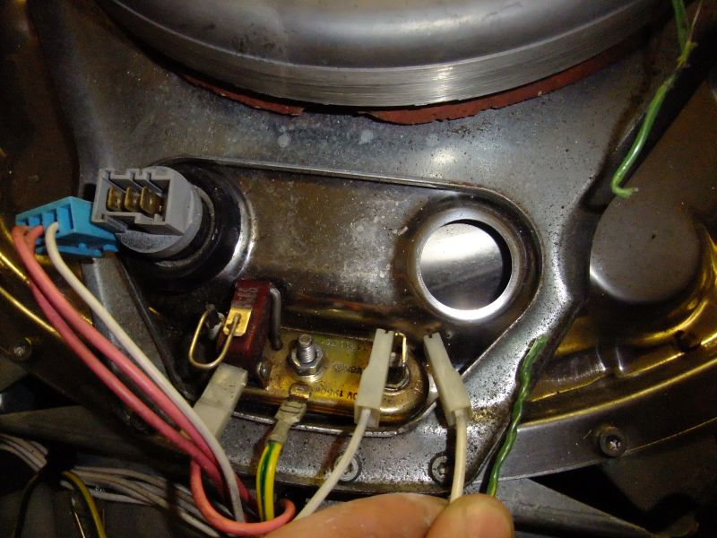

Am nächsten Tag nachgeschauft: floss kontinuierlich ein Schwall von
Wasser Richtung Abfluss. Nachgerechnet waren das ungefähr mal lockere
14000l.
Alo Wasser ablaufen lassen, Waschmaschine ausgeräumt und geöffnet.
Offenbar hat es den Riemen runtergehauen und er hat an einem Kabelstrang
gerissen bzw. einen Draht um die Motorachse gewickelt.
Was jetzt lose rumhing, ist der Stecker am weissen Kabel (Bild 1) dass
ja wohl wahrscheinlich an den danebenliegenden Anschluss des
Heizelements gehört.

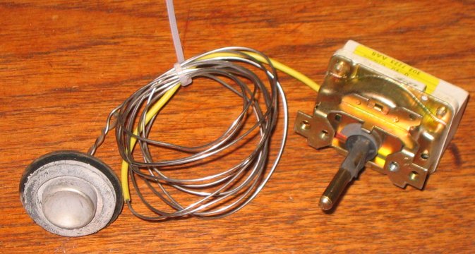

Der transparentgrün ummantelte Draht in Bild 1 auf der rechten Seite
endet am Temperatursteller (Bild 2). Nur wo gerhört er hin ? Kann man
den einfach wieder zusammenlöten oder hat er wärmeleitende Eigenschaften
und das muss anders gelöst werden ?
Weiterhin ist mir das rechte, offene Loch aufgefallen. Links steckt
irgend ein Sensor drin (vermutlich für den Wasserstand). Gehört da nicht
auch etwas - zumindest eine Dichtung rein ? Das würde auch erklären,
warum die ganze Zeit über Wasser ausgelaufen ist.
Als Ersatzteil bekommt man so eine Dichtung, wenn denn eine fehlen
sollte, wohl eher nicht mehr zum vertretbaren Preis ?
Danke für eure Hilfe ...
Chris

Kenne Geräte eines Anderen Herstellers recht gut, keine Ahnung wie das
bei AEG funktioniert.
Ist dein transparent grüner eventuell grüngelb? Nur nicht mehr so schön?
Das Links ist eher ein Temperatursensor. Wasserstand wird eher über
einen unten angeschlossenen Drucksensor ermittelt.
Vielleicht führt das grüne Drähtchen aber auch auf das was mal in dem
Loch war. Das kann auch nach innen verschwunden sein. Schau mal vor der
Laugenpumle nach und öffne die Untere große Ablassöffnung.
Na das Teil was es aus dem Bottich gerissen hat, den Temperatursensor.
Reinstecken und wieder anlöten geht nicht, weil der Draht kein Draht
sondern ein Kapillarrohr war. Du brauchst also einen ganzen Thermostat.
Die sind recht universell, meist 30mm Loch, 6mm Achse abgeflacht, M3
Befestigungslöcher in 28 oder 44mm Entferung, bis 90 GradC einstellbar.
von MaWin (Gast)
Die sehen dann als Ersatzteil ungefähr so aus (mit den technischen Daten
von oben).
von Kater brummt - sehr gut! (Gast)
Und schau auch, ob das Sieb verstopft ist. Der Thermostatkopf fliegt ja
nicht einfach so raus.
Oder ist der Riemen gerissen ? Wahrscheinlich lief das Wasser beim
Schleudern nicht weg, Der Wasserdruck wurde zu gross und es hat Plopp
gemacht, wie beim Sekt. Der Rest hat der Riemen erledigt - oder den ..
von Waschmaschinendoktor(R) (Gast)
Hallo Zusammen,
wie oben schon richtig gesagt ist es ein Kapillarrohr. Als ich meine
Technikerarbeit geschrieben habe hatten wir eine alte Privileg WAMA
(wurde noch bei Elektrolux also AEG in Nürnberg gebaut) mit neuer
µC-Steuerung ausgerüstet. Bei dieser WAMA hatte sich auch der
Keilriehmen aufgelöst und beim Schleudern wurde der Kabelbaum zwischen
Motor und original Steuerplatine mitgerissen. Scheint ein typisches
Alterungsproblem zu sein.
