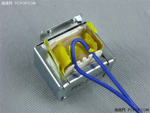

Gerade bin ich über eine Seite mit erschreckenden Tests von China-Böller-Netzteilen gestossen. Mein Süd-Chinesisch reicht zwar nicht für eine qualifizierte Übersetzung, aber die Bilder sprechen für sich! http://www.pcpop.com/doc/0/294/294565_all.shtml Auslöster war der Artikel: http://www.hardwaresecrets.com/blog/Hantol-PSU-Fake-PFC-Made-of-Cement/220 Ergo? Lieber bei Markenware bleiben.

Die PFC-Drosseln sind herzallerliebst. So muss so etwas aussehen.
Rufus Τ. Firefly schrieb: > Die PFC-Drosseln sind herzallerliebst. So muss so etwas aussehen. Naja, wie war das doch gleich mit der Lasagne für 1,29? Wenn man eben für ein Netzteil nur 9,99 ausgeben will, dann müssen die Hersteller bei Dingen sparen, die teuer sind. Kupfer zum Beispiel. Bernhard Spitzer schrieb: > Lieber bei Markenware bleiben. Die natürlich trotzdem auch genauso in China gefertigt wird. Ist halt nur ein wenig teurer. Wenn heutzutage in einem PC-Netzteil noch eine Drossel als PFC drin ist, sollte man ohnehin stutzig werden.

Erkläre den Unwissenden hier doch bitte die entdecken Mängel. Ich bin nur E-Technik Ingenieur und für mich sieht das alles normal aus. P.S. Was ist eine PFC-Drossel und wie sollte die aussehen?
#3088150
Wieso lassen sie die PFC-Drossel nicht gleich ganz weg ?
Das vorletzte sah doch ganz ordentlich aus.
Jörg Wunsch schrieb: > Wenn heutzutage in einem PC-Netzteil noch eine Drossel als PFC drin > ist, sollte man ohnehin stutzig werden. Das ist wirklich lustig. Ich habe ein paar alter Netzteile auseinander genommen, die auf Grund des Alters die extra Anschlüsse für die CPU nicht hatten. Angefangen hatte ich beim 150W Netzteil mit einem mords Oschi von Drossel. Das nächste war dann ein paar Jahre jünger und da die Drossel vielleicht noch halb so groß. Wie's heute aussieht kann ich da aber nicht sagen. Nur, dass die Teile von Jahr zu Jahr immer kleiner wurden.

So dick muss das sein.

Dieter schrieb: > Wieso? Die China- Netzteile haben doch alle das CE- Zeichen auf dem > Typenschild? Witz komm raus, du bist umzingelt... Das Zeichen sieht dem CE sehr ähnlich, bebeutet aber China Export... Gut daran zu erkennen das der mittlere Strich beim E geanauso lang ist wie die Äußeren beiden..
oooh schrieb: > P.S. Was ist eine PFC-Drossel Gugel mal nach "power factor correction". Die Technischen Anschlussbedingungen (kurz: TAB) deines Energie- versorgers schreiben eine derartige Technik vor, wobei halt für Geräte nicht allzu großer Leistung als simple Methode das Vorschalten einer fetten Drossel genügen würde. Ist an sich aber nicht mehr state of the art. Vernünftig löst man sowas mittlerweile elektronisch, aber das ist gewissermaßen ein Netzteil im Netzteil, was man dafür aufbauen muss. Kostet ein paar Groschen mehr, als der Geiz-ist-Geil-Kunde ausgeben möchte. > und wie sollte die aussehen? Es sollte halt eine Drossel sein. Viele Windungen Kupferlackdrahts auf einem Eisenern. Nun, den Eisenkern haben ja die meisten auf den Fotos noch ;-), aber das Kupfer ist wohl auf dem Weltmarkt zu teuer geworden …
oooh schrieb: > Erkläre den Unwissenden hier doch bitte die entdecken Mängel. Ich bin > nur E-Technik Ingenieur und für mich sieht das alles normal aus. Diese separaten Klötze sollten eigentlich Drosseln mit sehr vielen Wicklungen (1 bis 2mH) und Eisenkern sein, in einigen der Fälle geht dort aber nur ein Kabel hin, macht eine halbe Luft-Wicklung und geht wieder zurück. Die aktuelle PFC ist wie ein StepUp Spannungswandler aufgebaut und befindet sich nach dem Gleichrichter, aber noch vor dem Eingangskondensator. Es wird jeweils dafür gesorgt dass nicht nur dann ein (recht hoher) Strom fließt wenn die Spannung auf der Netzleitung die Spitze erreicht, sondern auch dann wenn die Netzspannung niedriger ist als die aktuelle Spannung des Eingangskondensators. In Summe sollte ein sinusförmiger Verbrauch erreicht werden, dann bleibt das Netz sauber (keine Oberwellen da die Spitzten der Sinuskurve nicht mehr abgeschnitten werden) und der Stromerzeuger und Umwandler hat es auch leichter.

Also ich finde, man sollte nicht so pingelig sein. Das China-Teil macht auf mich einen mechanisch robusten, Überlastfesten, Überspannungsfesten, Temperaturstabilen und wohl auch Pin-kompatiblen Eindruck. Das dürfte wohl jede Prüfung, die sich der VDE ausdenken kann überstehen – auch der Draht scheint ausreichend isoliert zu sein. Da können die meisten PFC-Transformatoren nicht mithalten.

Jörg Wunsch schrieb: > Viele Windungen Kupferlackdrahts > auf einem Eisenern. Nun, den Eisenkern haben ja die meisten auf den > Fotos noch ;-), aber das Kupfer ist wohl auf dem Weltmarkt zu teuer > geworden … Das ist wohl auch ein Grund warum es kaum noch linear geregelte Netzteile mit dickem Trafo gibt. Ich meine jetzt allgemein und nicht als Computernetzteil. Die Computernetzteile werden ja schon sehr lange als Schaltnetzteile ausgeführt weil man ja keine riesigen schweren Klötze haben will und weil man neuerdings ja auch an Energieeffizienz denkt. Oder zumindest so tut als ob. Hans Jelt schrieb: > In Summe sollte ein sinusförmiger Verbrauch erreicht werden, dann bleibt > das Netz sauber (keine Oberwellen da die Spitzten der Sinuskurve nicht > mehr abgeschnitten werden) und der Stromerzeuger und Umwandler hat es > auch leichter. Wird das auch bei kleinen Schaltnetzteilen wie z.B. Ladegeräte für Smartphones so gemacht? Platz für dicke Drosseln hat man da ja nicht.
Alfons schrieb: > Wird das auch bei kleinen Schaltnetzteilen wie z.B. Ladegeräte für > Smartphones so gemacht? Die haben so wenig Leistungsaufnahme, dass man dort auf die Forderung nach einer PFC verzichtet hat. Auch das Jubelelektronik-Küchenradio fällt darunter, denn auch das belastet natürlich nur in den Spitzen des Sinus, wenn der Ladekondensator nachgeladen wird. Wenn ich mich recht erinnere, ist die Grenze, ab der eine PFC gefordert wird, 75 VA Maximalaufnahme des Geräts.
PFC ist erst ab imho 65W vorgeschrieben.

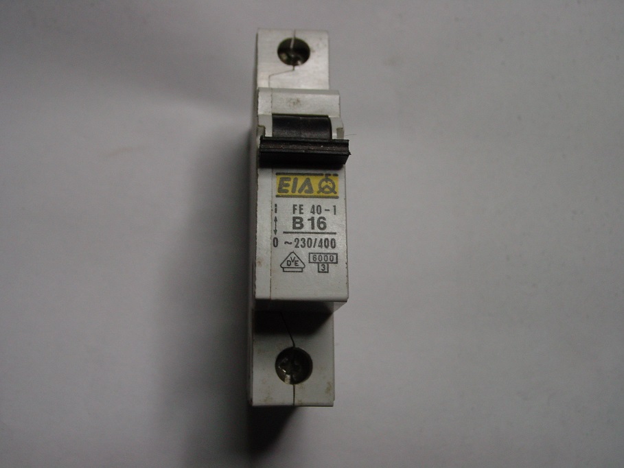

Rufus Τ. Firefly schrieb: > Das lässt darauf schließen, daß der Sicherungsautomat wohl auch aus der > Ecke kommt, aus der die Netzteile hier stammen. So ein Verhalten kann > und darf durch einen Kurzschluss nicht verursacht werden. Das weiss ich nicht. ich vermute mal diese Automaten stammen aus den "neuen" Bundeslaendern von vor 1990. ZB. ist die befestigungsfeder "oben" und nicht, wie ich es kenne "unten" (fuer die Hutschiene). Gruss Asko.
Asko B. schrieb: > http://www.reichelt.de/PC-Netzteile-80-Plus/TT-W03... Wenn man Askos Beitrag gelesen hat und das mit den markigen Sprüchen in der Produktbeschreibung vergleicht, ist man doch geplättet. Was darf man eigentlich noch glauben? Gut, viel Schrott habe ich in der PC-Netzteilbranche schon gesehen, das war dann aber nicht bei einem Elektronikfachhändler gekaufte Ware, sondern vom Krabbeltisch bei Wulle.
Asko B. schrieb: > ich vermute mal diese Automaten stammen aus den "neuen" Bundeslaendern > von vor 1990. Unwahrscheinlich. In der DDR gab es weder ein Kombinat "EIA" noch den VDE. Auch sahen die anders aus.
So ein DDR Sicherungsautomat sah doch wie eine Glühbirne aus, zum einschrauben und vorn war ein oder zwei Knöpfe dran, einer zum auslösen und einer zum wieder rein drücken.
Hans Jelt schrieb: > So ein DDR Sicherungsautomat sah doch wie eine Glühbirne aus Du meinst die runden, die anstelle normaler Schmelzsicherungen eingesetzt wurden. Es gab aber auch welche für Schienenmontage, die sahen jedoch anders aus als der oben.

Beitrag "Re: PC-Netzteile in bester China-Qualität :-o" In der DDR gab es tatsächlich ähnliche Automaten. Aber genau von denen dort habe ich noch etliche im Keller liegen welche ich in der Schweiz demontierte. Die Anlagen in denen sie offensichtlich zu Erstausrüstung gehörten ist so um die 30 Jahre gewesen also weit vor 1990 zum VD in der DDR Die TGL im Bereich E-Technik setzte allerdings auf den VDE auf, war aber der wirtschaftlichen Situation in der DDR angepasst. Schärfse Posse noch in meiner Lehrzeit wurden Erdungsschrauben rot markiert obwohl der Schutzleiter welcher angeschlossen wurde Grüngelb trug. Erst später muste das dann mal überall umgepinselt werden(, wo man Lehrlinge dafür übrig hatte).
Winfried J. schrieb: > wurden Erdungsschrauben rot > markiert obwohl der Schutzleiter welcher angeschlossen wurde Grüngelb > trug. Ich glaube, auch heute noch werden Erdungsschrauben gern verkupfert, also rötlich markiert. Ich wüsste auch nicht, wie man galvanisch einen gelbgrünen Überzug herstellen könnte. :-) Gruss Harald

Asko B. schrieb: > Das weiss ich nicht. > ich vermute mal diese Automaten stammen aus den "neuen" Bundeslaendern > von vor 1990. Ach, und woran machst Du das fest? So frei nach dem Motto: Wenn schon Scheiss-Qualität und es nicht aus dem neuzeitlichen China kommen kann (weil zu alt), dann muss es wohl aus dem Osten stammen, um dem Weltbild gerecht zu werden. Mein Gott, bist Du beschränkt... Zu DDR-Zeiten gab's schon welche, die sahen aber so aus: http://www.ebay.de/itm/sicherungsautomaten-16a-ddr-kippsicherungen-/140929699891

Ein bessere Darstellung (links): http://www.industriebedarf2000.de/index.php?main_page=popup_image&pID=149&zenid=c5609cef835b3ee6a8b5a4d92ea440ee

bastler schrieb: > egal² schrieb: > >> Zu DDR-Zeiten gab's schon welche, die sahen aber so aus: > > > Die Fotos passen ja auch in dieses Forum. Man kann nichts richtig > erkennen und nähere Daten dazu gibt es auch nicht. Dazu ein gesalzener > Preis. Hauptsache mal irgendein Geblubbere von sich geben...

egal² schrieb: > Ach, und woran machst Du das fest? > So frei nach dem Motto: Wenn schon Scheiss-Qualität und es nicht aus dem > neuzeitlichen China kommen kann (weil zu alt), dann muss es wohl aus dem > Osten stammen, um dem Weltbild gerecht zu werden. Mein Gott, bist Du > beschränkt... Danke fuer die Einschaetzung meines Wissens. Da ich "gelernter DDR-Buerger" bin, geboren in der DDR, zur Schule gegangen in der DDR, gelernt in der DDR, gearbeitet in der DDR... ...wirst Du mir sicher erklaeren koennen was ich fuer ein Plins bin... Es gab in der ehemaligen DDR einen Spruch der echt stimmte: "Es gibt "alles" in der DDR, es ist bloss eine Frage-> wo?". Daran festzumachen ob da nen VDE-Logo drauf ist, ist ja wohl nicht relativ, das verlangt wohl eher (auch heute in China) der Europaeische Auftraggeber. Das war frueher auch nicht anders. Wir hatten uns als Lehrlinge mal den Gag gemacht und saemtliche Schachteln von AGL (AllGebrauchsLampen) zu sammeln. Da war von Deutsch (ost) ueber Deutsch (west), finnisch, schwedisch, Suaheli rueckwaerts usw. alles bei. So wie heute China mit seinen billig-Produzeduren die westliche Welt versorgt. Vor 1989 war der Warentransport jedoch preiswerter, weil nur einige 100 statt einige 1000 km. Wieso ich eigentlich auf die Vermutung komme: Die Sicherungen hat ein aelterer Elektriker aus unserer Strasse installiert. Leider kann ich den wegen Todesfall nicht mehr fragen. Ich hatte einfach vermutet, die Automaten hatte er noch "uebrig". Gruss Asko.

bastler schrieb: >> Zu DDR-Zeiten gab's schon welche, die sahen aber so aus: > > Die Fotos passen ja auch in dieses Forum. Man kann nichts richtig > erkennen und nähere Daten dazu gibt es auch nicht. Dazu ein gesalzener > Preis. Der glaubt wohl einen Ostalgie Preisaufschlag zu bekommen. Vorstellungen haben manche Leute.

Asko hat nicht ganz unrecht. EIA dürfte EIA Annaberg (Buchholz) sein - ELEKTROINSTALLATION ANNABERG GmbH. Zugehörig mal zu ABB, jetzt zu MERSEN. (alles ohne Schießprügel) Der Automat vom Bild ist jedenfalls kein Vorwendeprodukt. Und ob es eine West- oder Ostentwicklung ist, werden nur Leute wissen die dort beschäftigt sind.

mhh schrieb: > Asko hat nicht ganz unrecht. EIA dürfte EIA Annaberg (Buchholz) sein - > ELEKTROINSTALLATION ANNABERG GmbH. Zugehörig mal zu ABB, jetzt zu > MERSEN. Die Symbole sind jedenfalls die gleichen ;-) Vergleiche Beitrag "Re: PC-Netzteile in bester China-Qualität :-o" mit http://www.ebay.de/itm/sicherungsautomaten-16a-ddr-kippsicherungen-/140929699891
