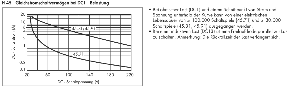

Hallo, ich möchte im laufenden Betrieb einen Solar-Strang vom
Wechselrichter DC-seitig trennen um ihn danach mit Messeinrichtungen zu
verbinden.
Es gibt von Finder spezielle Solar Relais:
http://www.findernet.com/de/products/families/18/series/45/documents
Jedoch ist mir eins nicht klar:
Angenommen der Eingangskondensator des Wechselrichters ist auf 500V
geladen und es fließen 8A. Das Relais ist zwischen Strang und
Wechselrichter geschaltet, also vor den Kondensator. Wenn das Relais
jetzt öffnet wird sich der Strang zum Leerlauf bewegen, also z.b. zu
800V Spannung. Nach abgeschlossenem Schaltvorgang sperrt das Relais also
zunächst 300V und wenn sich die Kapazität vollens entläd die ganzen
800V.
Hier die Frage: Unter "Gleichstromschaltvermögen" ist eine Kurve
Schaltstrom/Schaltspannung angegeben.
Ist es möglich mit dem Relais die 8A zuverlässig und regelmäßig zu
trennen sodass danach 300V sperren? Was passiert beim "Ausschalten /
Abreißen des Stroms"? Wie verhält sich da Strom/Spannung? Weil Solar
gibt ja auch eine Strom/Spannungsbeziehung vor. Geht das Relais kaputt?
Vielen Dank
vergiss das!
Mit den Relaichen kannst du deine Anlage 1 mal einschalten-aber sicher
nicht mehr aus (außer nachts). Solltest du es trotzdem tun, wirst du ein
"komisches Geräusch" hören und nach 10 sec. wird das Relais streng
riechen um sich dann in ein Häufchen Asche zu verwandeln.
Für solche Sachen brauchst du schon ganz andere Gerätschaften...
glaub mir das-ich bau seit 15 Jahren PV-Anlagen
Naja-muß es denn unbedingt ein Releis sein?
Weil nur mal für ab und zu messen würde ich nen Schalter nehmen-sind um
einiges günstiger. Ich nehm auch nichts anderes als DC-Freischalter
(wenn nicht schon einer im Gerät drin ist).
Oder eben selber bauen. Mosfets halten ja ohne Probleme 1000V aus...
Aber da würde ich dann doch zur sicheren Trennung dir nen Opto empfehlen
