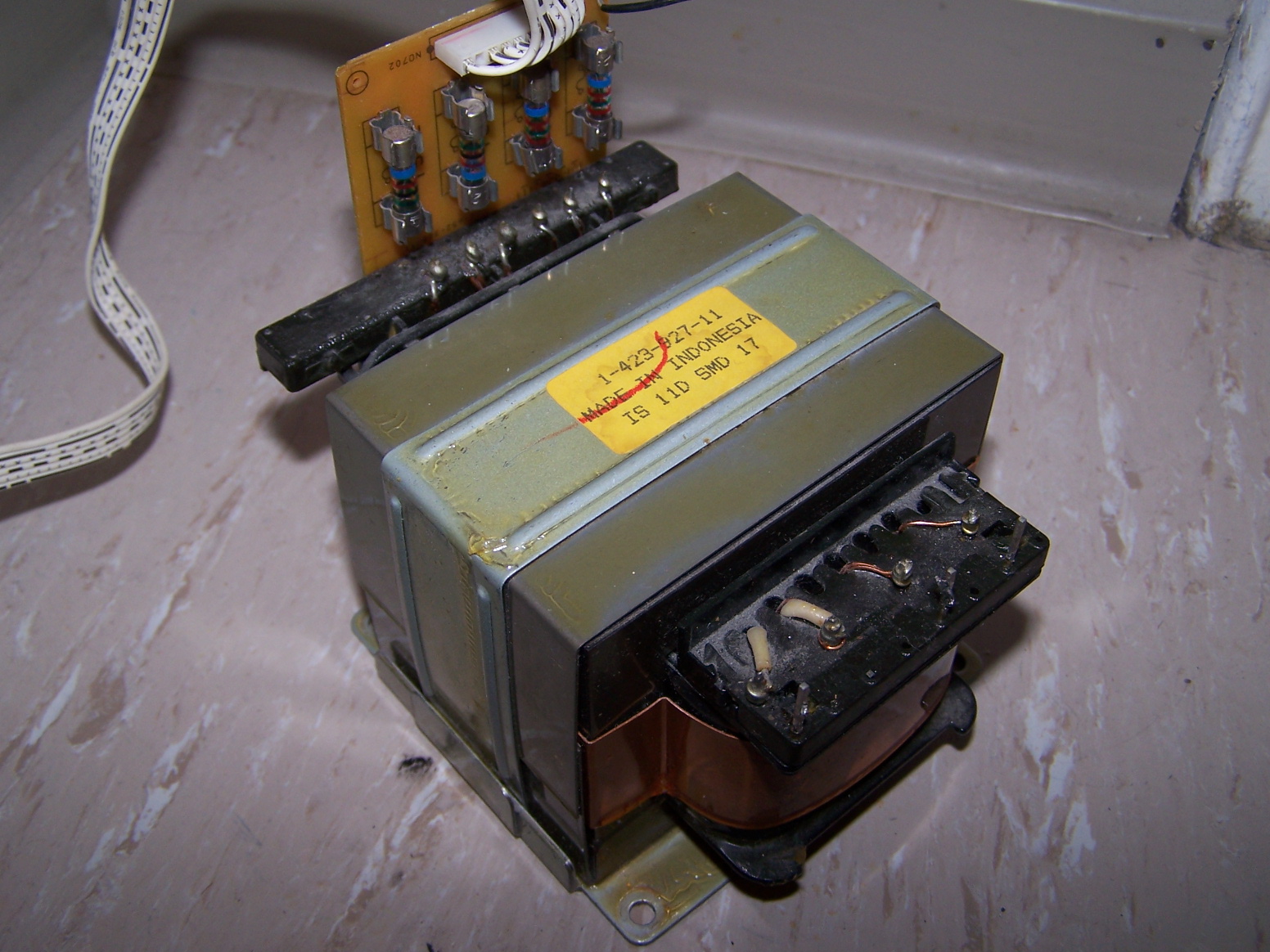

Hallo, ich habe den Trafo aus einer alten Stereoanlage ausgebaut und
möchte ihn für ein Labornetzteil verwenden. Nun habe ich aber Bedenken
wegen der Sicherheit. Ich habe den Trafo bis jetzt nur kurz an die
Netzspannung angeschlossen und die Spannung an Sekundärwicklungen
gemessen. Dann habe ich noch die Wicklungswiderstände gemessen (weiß
nicht ob das hilft):
Prim: 230V      , 7,5Ohm
Sek1: 11,9V x 2 , 0,3Ohm x 2
Sek2: 28V x 2   , 0,3Ohm x 2
An den Sekundärwicklungen sind Sicherungen für 2,5A(Sek1) und für
5A(Sek2) angeschlossen.
Die Strom- und Spannungsregelung, die ich an den Trafo dann anschließe,
möchte ich mehr oder weniger selber "entwerfen". Und da das mein erstes
größeres Projekt ist(habe bisher nur was mit Mikrocontrollern gebaut,
also keine Netzspannung), möchte ich sicher gehen, dass mich der Trafo
und das spätere Netzteil nicht ins jenseits befördern. Ist denn dieser
Trafo überhaupt dazu geeignet oder sollte ich lieber einen anderen
aussuchen? Worauf sollte man überhaupt bei der Wahl des Trafos für ein
Labornetzteil achten? Vielen Dank im Voraus!

Man sollte darauf achten, dass er für den gedachten Fall geeignet ist.
Aber du hast dich ja noch nicht über die Daten deines geplanten
Netzgerätes geäußert.

Wahrscheinlich am ehesten darauf das die Spannung zu deinem Projekt
passt.
Du möchtest einen Linearregler nachschalten, richtig? Da ist jedes Volt
zuviel natürlich schlecht weil es dir nur den Regler heizt. Also sollte
die Ausgangsspannung des Trafos am Besten die Spannung die max. am
Ausgang haben möchtest + den Spannungsfall des Reglers, meinetwegen 2V,
sein.
Jetzt hast du aber immer noch das Problem das du bei niedrigen
Ausgangsspannungen viel im Regler verheizt. Deshalb haben Trafos von
Labornetzteilen mehrere Sekundärwicklungen, die mittels Relais so
verschalten werden, das nur so wenig wie möglich Leistung im Regler
verheizt wird. Die Relais werden von einer aufwendigen Schaltung mit
Operationsverstärkern gesteuert. Also wohl nicht das richtige für einen
Analog-Frischling wie dich. Vielleicht könntest du das auch mit einem µC
lösen. Bedenke aber das die an deinem Netzteil angeschlossene Schaltung
später evtl. Schaden nehmen könnte wenn diese Regelung nicht richtig
funktioniert.
Dein Trafo ist theoretisch für so eine Schaltung geeignet. Aber wenn
alle Sekundärwicklungen in Reihe geschalten sind ist die
Ausgangsspannung schon gefährlich hoch. Ich nehme an du willst kein 80V
Netzteil bauen?
Wenn du nur eine oder zwei Wicklungen benutzt sind die anderen nur
unnützer Ballast. Also vielleicht doch besser einen anderen Trafo.

Labornetzteile sind häufig ausgangsseitg erdfrei. Das geht aber nur,
wenn der Netztrafo "Schutzklasse II" ist.

Der Trafo ist in Ordnung, allerdings bringt er nicht 2 x 11V x 2.5A + 2
x 26V x 5A = 315VA, sondern eher 150VA, vergleiche mal mit gleich
grossen Trafos aus Katalogen.
Audioverstärker müssen halt nur kurz die aufgedruckte Leistung bringen.
Aus den vermutlich 26V Wicklungen (28V im Leerlauf) kannst du nach
Gleichrichtung 31-40V machen, mit etwas Pech sind sie aber so
zusammengeschaltet, daß du sie nicht parallel schalten kannst.
Das erlaubt ein Netzteil mit 2 x 0-24V/2A, so daß du in Summe bis 48V
gehen kannst.
Die Sek1 Wicklung könnte man zur potentialgetrennten Versorgung der
Anzeigeinstrumente benutzen, aber eigentlich braucht man 4, also lohnt
das nicht.
Vielleicht baust du dir noch ein paar Festspannungen dazu, 5V und 12V
mit 7805/7812, dabei hängt der 7805 an der Mittenazapfung und der 7812
benutzt beide in Reihe.
Bleibt die Frage, wie man den regelbaren Leistungsteil baut. 24V/2A
bringt kein LM317 und kein LM350, die bis 80 Watt kann kein einzelner
Chop verbraten. Es sind mindestens 2 Transistoren parallel nötig. Also
diskrete Transistoren zur Regelung, und das auch noch negativ. Dein
Verstärker hatte vielleicht die nötigen Transistore aber zu kleine
Kühlkörper (die taugen eher für die 7805/7812).
Dieses hier könnte man auch nachbauen, es verwendet beide Wicklungen,
nur den Display Power müsste man anders gewinnen (kleiner Zusatztrafo?)
http://cp.literature.agilent.com/litweb/pdf/5959-5304.pdf
Dann hat man ordentliche Qualität.

Für ein Labornetzteil kann man nur einen Trafo mit getrennten Kammern,
oder mit Erdungsband zwischen Pri und Sek empfehlen. Den Trafo dort
würde ich nicht nehmen. Wenn mit dem Netzteil später z.B.
Hochspannungsexperimente gemacht werden, knistert es ganz schnell mal
zwischen Primär und Sekundär. Denn vermutlich soll der Ausgang ja
"unbegrenzt" potentialfrei bleiben? Dies wäre ein Fehler, den selbst
viele professionelle Netzteile machen...
Kai Klaas schrieb:
> Das geht aber nur,
Das bedeutet in denem Fall: Miss zuerst mit einem Multimeter im MOhm
Bereich den Widerstand zwischen der Pimärwicklung und den verschiedenen
Sekundärwicklungen. Im günstigsten Fall sollte dieser Widerstand
'unendlich' sein - resultierend in einem Leckstrom von primär zu
sekundär von 0 mA. Schutzklasse 2 bedeutet, das hier nicht mehr als 0,5
mA fliessen dürfen, ein Widerstand < ca. 460k würde bedeuten, das der
Trafo nicht geeignet ist und die Schutzklasse 2 nicht erfüllt.
Wenn der Trafo diese Prüfung soweit bestanden hat, kommt der nächste
Test: Anschluss der Primärwicklung an die Netzspannung wie im Betrieb
und (Vorsicht!) Wechselstrommessung zwischen allen Sekundärwicklungen
und PE (Schutzleiter) des Netzanschlusses. Im Idealfall auch hier 0 mA.
Für ein Labornetzteil würde ich den Trafo nicht mehr benutzen, wenn da
mehr als ca. 0,1 mA fliessen. Mach diese Prüfung 2 mal, wobei du bei der
zweiten Messung die Anschlüsse der Primärwicklung tauschst.
Das solltest du in jedem Fall beachten. Nur Zweikammertrafos sind für so
etwas geeignet, oder Trafos aus zertfizierten medizinischen Geräten. Für
ein kleines Netzteil ohne HV Anwendungen kannst du den Trafo sonst aber
nehmen, wenn er die obigen Tests absolviert hat.
Hat keines meiner Labornetzteile. Auch so lässt sich ausreichende
Lagenisolation erreichen. Nur mein HiFi-Verstärker hat ein Erdungsband.
Vergiss es. Die Koppelkapazität lässt immer mehr Strom fliessen. Aber
vielleicht enthält dieser Trafo sogar eine geerdete Schirmwicklung.
> Wenn mit dem Netzteil später z.B. Hochspannungsexperimente gemacht
> werden, knistert es ganz schnell mal zwischen Primär und Sekundär.
Dafür taugt kein Labornetzteil wenn 2.5kV überschritten werden.
Der einfache Trick wenn man dennoch einen 10kV Wandler anschliessen
will, ist es, einen Netzteilausgang mit dem Schutzleiter zu verbinden
und damit 0V über den Netztrafo uz erzwingen. Natürlich gehen damit
bestimmte Experimente nicht mehr (z.B. 100 Netzgeräte in Reihe zu
schalten um viele kV zu erhalten....)

Doch, einige schon. Man braucht nur für eine Spannungsbegrenzung Pri/Sek
auf z.B. 3KV zu sorgen (z.B. mittels Varistor). Von mir aus auch
gegenüber Erde. Manche Netzteile haben das, andere nicht. Letztere
leicht erkennbar an dem Geknister, oder gern auch an Spontanausfall.
Eine Erdung des Ausgangs ist hingegen nur selten gewünscht, und kann bei
Bedarf ja leicht zusätzlich vorgenommen werden.

Danke für die Antworten! Also mir ist schon klar, dass bei höheren
Spannungen uU ziemlich hohe Verlustleistung auftritt. Wahrscheinlich
müsste ich das dann mit Relais lösen. Da es 2 symmetrische
Sekundärwicklungen gibt könnte man ja auch 2 symmetrische Ausgänge beim
Netzteil haben. Das werde ich mir dann noch überlegen müssen. Mir geht
es jetzt vor allem um die eigene Sicherheit, also wie ich das Ding
betreibe ohne dass zB die Wicklung durchschlägt und ich auf der
Sekundärseite plötzlich 230V habe. Schließlich soll ja ein Labornetzteil
nicht lebensgefährlich sein, wenn man den Ausgang anfasst. Der Trafo
sollte auch nicht anfangen zu brennen, wenn ich zB zuviel Leistung
daraus ziehe. Bei diesem Trafo weiß ich halt nur, dass auf der
Sekundärseite bei den genannten Strömen die Sicherungen durchbrennen
würden, falls meine Schaltung Mist baut oder so. Aber ich weiß nicht,
bei welchen Strömen der dauerhafte Betrief sicher ist. MaWin hat ja
schon bemerkt, dass es eher 150VA und nicht max315VA werden. Kann man
denn irgendwie bestimmen, für welche Leistungen der Trafo dimensioniert
ist?
Bei Google finde ich nur 2 Ergebnisse mit der aufgedruckten Nummer:
http://www.partsimple.com/1-423-927-11-son-n-13.html
http://www.encompassparts.com/item/5972048/Sony/1-423-927-11/Transformer,_Power
und da ist kein Datenblatt, gar nichts. Vielleicht ist es doch besser,
einen Trafo zu kaufen? Vielleicht einen mit getrennten Kammern

Mir ist gerade eingefallen, dass ich nicht mehr weiß, an welche Stifte
auf der Primärseite die Netzspannung angeschlossen war. Es sind
insgesamt 3. Eine Belegung war glaube ich für die USA gedacht (120V?).
Der Widerstand zwischen dem linken und dem rechten Stift (auf dem Bild)
ist 7,7 Ohm und zwischen dem linken und dem mittleren Stift 7,4 Ohm.
Soweit ich mich erinnern kann, waren das die beiden äußeren Stifte für
230V (wäre ja auch logisch, oder?), nur bin ich nicht mehr ganz sicher.

Kann auch sein, das das ein Europa Trafo war und für 220V und 240V
gedacht ist. Die gemessenen Widerstände sprechen dafür. Die Japaner
haben für den amerikanischen Markt dann andere Trafos verbaut.

Nur leider gibts zu dem Trafo keine Info vom Hersteller :( Ich wäre sehr
dankbar, falls jemand doch was findet - die Bezeichnung ist auf dem Bild
zu sehen. Das mit der Thermosicherung war nicht meine Idee, sondern von
anderen Forumsteilnehmern empfohlen ;) Meine Überlegung: Die Wärme würde
sich wohl in so einem Klotz nicht so schnell nach außen ausbreiten und
die Thermosicherung würde dann nicht schnell genug reagieren können, als
wenn sie schon in den Wicklungen eingebaut wäre. Aber kann ja auch sein,
dass ich falsch liege.

Dann müsste ich doch den Trafo auseinanderbauen, was nicht möglich ist,
da die Bleche außen festkleben.

Mach dir nicht dermassen in die Hose, der Trafo war im
Verstärker gut (wo er tatsächlich unterdimensioniert ist,
also auf Überlastung gesichert sein muss) dann taugt er
auch für ein Labornetzteil (bei reduzierter Belastung
für Dauerlast). Dein Trafo hat (so wie ich das sehe)
keinen Anschluss für einen Schutzleiter und ist daher SK2.
