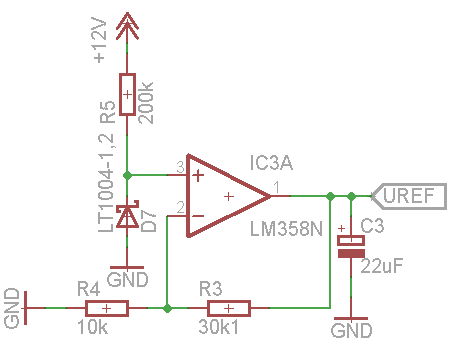

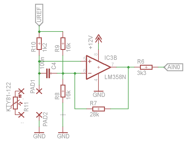

Gast #3088766
> Was ist Deine Meinung dazu?
Na ja, man hat selten 12V, man könnte aber die Schaltung problemlos auf
5V umstellen mit einem Aref von 3V, und sogar die ARef des uC nutzen
(die Schaltung trennt ja Aref schön ab),
und es kann sinnvoll sein, die Widerstandsabweichung des KTY so zu
verstärken, wie der zweite OpAmp es tut, so daß der Messbereich den
ganzen A/D-Wandlerbereich überstreicht, denn bei meiner
Spannungsteilerschaltung wird der Temperaturbereich von 0 bis 100 GradC
auf 155 Schritte aufgelöst was nicht für 0.1 GradC reicht sondern eher
zur Genauigkeit passt.
Durch die OpAmps handelt man sich jedoch Steigungsfehler und
Offsetfehler ein, muss also eine 2-Punkte-Kalibrierung machen.
Du findest im Prinzip dieselbe Schaltung im Dokument unter Fig.19
Temperature measuring circuit using a KTY81-110 sensor,
wobei die Schaltung von Philips die Kalibrierung mit Trimmpotis
macht und den Sensor gleich linearisiert, also zur Verwendung ohne
uC gedacht ist bei dem man beides per Software machen kann, was
bei deiner Schaltung auch nötig wäre.

Gast #3088768
> Ein Bekannter hat mir die Schaltung lt. angehängter Bilder gegeben
Uups, ich seh gerade, 22uF am Ausgang eines LM358. Das ist natrülich
nicht gut. Der muss da weg, zumindest per Widerstand vom OpAmp
abgekoppelt werden.

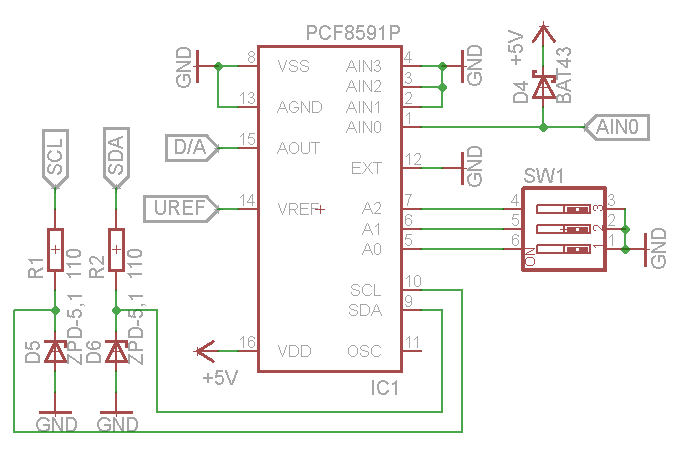

#3088814
MaWin, danke Dir!
Du meinst also, zw. Ausgang OpAmp und C3 noch einen R setzen. Wäre da 1k
ok? Ist der C3 überhaupt notwendig? Da die UREF so gut wie nicht
belastet ist, bringt der als Puffer-C doch eigentlich nichts. Die UREF
geht noch auf den Eingang VREF eines PCF8591P, der dann die Daten weiter
gibt. Ich hänge den entsprechenden Schaltungsteil hier noch mit dran.
12V ist kein Problem, da diese Versorgung in der kompletten Schaltung
vorhanden ist. Als OpAmp könnte ich auch den LT1013 nehmen. Als
Genauigkeit würden 0,5°C locker reichen. Die Kalibrierung würde ich per
Software machen.
Im Großen und Ganzen wäre die Schaltung aber ok, lese ich aus Deiner
Antwort heraus...
Servus
Peter
Gast #3088905
Sicher KANN man das so bauen.
Aber wenn ich sehe, daß man, um mit einem KTY die Temperatur zu
erfassen, nun eine Referenzspannung, dann OpAmps, dann einen A/D-Wandler
benötigt, bloss damit man die digitalisierte Temperatur per I2C abfragen
kann, dann würde ich doch einen TSIC305 nehmen....
Der ist 0.5 GradC genau und man muss nichts kalibieren und es ist 1
Bauteil statt einer Handvoll, und braucht zu dem weniger Strom...
Das schöne am KTY ist doch, daß er nur einen zusätzlichen Widerstand
braucht um direkt am 10 bit A/D des uC ratiometrisch gemessen werden zu
können, und wenn man sich Mühe gibt sogar mit 0.2 GradC Auflösung und
0.5 GradC Genauigkeit. Keine Referenzspannung weil die
Versorgungsspannung beim ratiometrischen Messen reicht, kein Verstärker
weil man auf ca. 0.5 GradC Auflösung kommt, und auf 0.2 GradC wenn man
vorher die interne Referenz mit der Versorgungsspannung abgleicht und
gegen die interne Refernz misst.
Und noch nicht mal aufwendiger Code, weil ein A/D-Wandler sich mit
weniger Befehlen abfragen lässt als ein SPI device.
Mit dem Weg oben verliert man natürlich alles.
