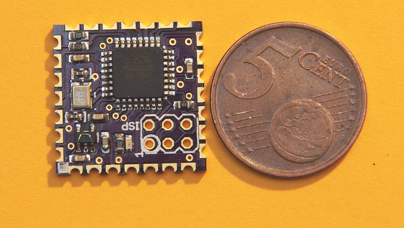

Hallo, gibt es einen 5V-Festspannungsregler im SOT23-5 Gehäuse ohne den
üblichen Freigabe-Anschluß. Oder zumindest einen bei dem ich den Eingang
"floaten" lassen kann.
Habe ein Open-Source-Design aus dem Netz überarbeitet und die Platine
etwas geschrumpft. Dummerweise habe ich aber die Schaltung vorher nicht
nochmal genauer betrachtet. Im Originaldesign, wie jetzt auch auf meiner
Platine, ist der Freigabe-Eingang nicht beschaltet. So ist der Regler
jetzt natürlich im Shutdown. Habe schon mit einer kleine Drahtbrücke
über dem Regler den Feigabe-Pin angeschlossen. Es wäre allerdings schön,
wenn ich auf die Brücke verzichten könnte.

Ich weiß nicht ob das weiterhilft, aber bei der TPS769xx-Serie von TI
funktioniert der Enable-Pin umgekehrt als üblich, dh. "enable" bei
"logic low" und "disable" bei " logic high". Im Datenblatt heißt es "A
voltage of less than 0.9 V on the ENinput will enable the TPS769xx"
Vielleicht würde es auch mit "floating" funktionieren... Man müsste es
halt ausprobieren...

Der LT1761 hat in der "-BYP" Version keinen Enable
Gruß Anja

TPS769xx-Serie von TI scheint mir auf den ersten Blick am
Interessantesten zu sein. CE ist low-active. In dem Fall muss der Pin ja
nichtmal offen bleiben. Da er direkt neben dem Gnd-Pin liegt kann man ja
einen Lötklecks dahin fabrizieren.
Mit der kleinen Einschränkung, daß diese Regler nur bis 10V
Eingangsspannung aushalten, werde ich wohl leben müssen.
Der LT1761-BYP ist ja ein einstellbarer Typ. Die entsprechenden
Widerstände bekomme ich nicht mehr unter. Schade.
Eine Drahtbrücke habe ich im Moment, übers Gehäuse gelegt, direkt an die
Pins gelötet. Eine elegantere Lösung wäre mir aber lieber.
Bei der Platine handelt es sich um einen Arduino-Klon. Durch ein
Versehen bei der Platinenfertigung, habe ich mehr Platinen als ich
benötige.
Die Überzähligen wollte ich eigentlich hier abgeben. Daher wäre etwas
Nachbausicherheit, ohne händisch angebrachte Brücke, auch  nicht
schlecht.

Schau dir dann noch vielleicht die TPS709xx an (habe die erst jetzt
gefunden), die können bis 30 V und liefern etwas mehr Strom. Sie werden
zwar mit "High" "enabled", aber "This pin has an internal pull-up
resistor and can be left floating to enable the device."

Seiko S-812C, gibt es mit und ohne Enable, Festspannung, 16V

Sowohl der Seiko als auch der TI - Regler entsprechen genau dem was ich
suche.
Der TPS70950 scheint wohl gerade erst fertig geworden zu sein. Bei
Mouser wird er noch als vorläufige Ankündigung geführt. Er wird es dann
wohl werden, wenn er mal in freier Wildbahn verfügbar ist. Mal sehen wie
lange TI dazu benötigt.
Den Seiko-Regler darf Mouser nicht liefern :o Gibt es den auch irgendwo
in Europa?
Habe mal ein Bild vom Ist-Zustand der Platine mit "normalem" Regler und
einer kleinen Drahtbrücke zum enable'n angehängt.
Die Vorlage zu meiner Platine lieferte der SMDuino -
http://code.google.com/p/smduino/
Ich habe die Platine etwas geschrumpft, mit einem "richtigen" Quarz
versehen und die Pins ins .1" Raster gesetzt. So kann die Platine auch
von den Breadboard-Bastlern genutzt werden.
In den öffentlichen .brd-Dateien des Entwicklers war der Freigabe-Pin
übrigens auch unbeschaltet. Hoffentlich nur ein Versehen … ;-)
