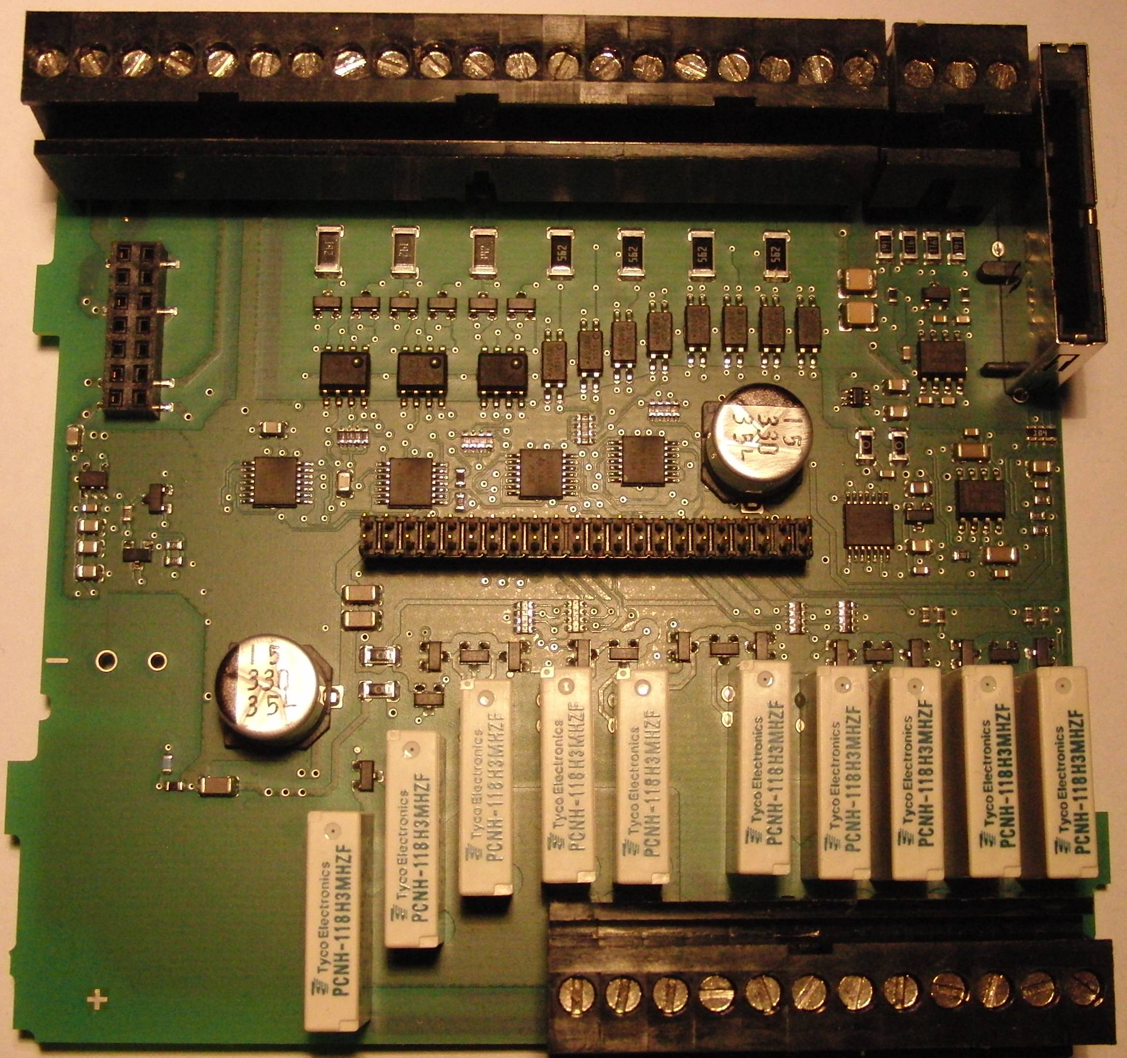

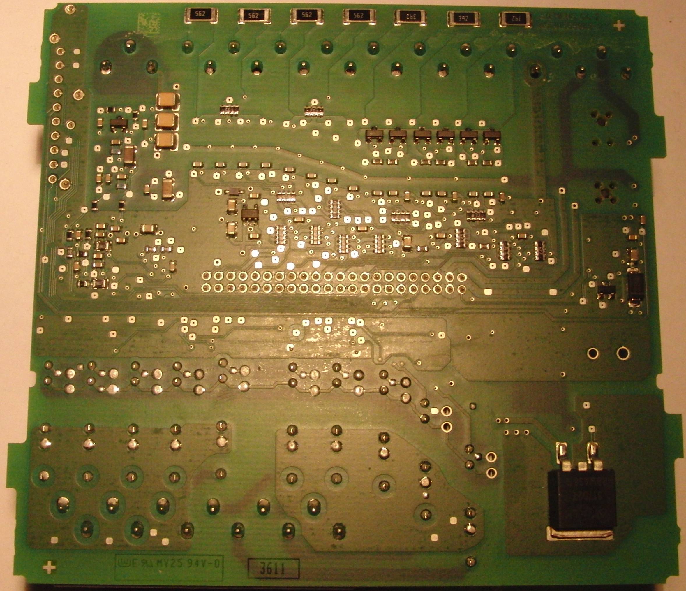

OP #3089373
Im Anhang die Fotos von dem I/O Board. Leider kann man auf denen die
Bezeichnungen nicht wirklich erkennen.
