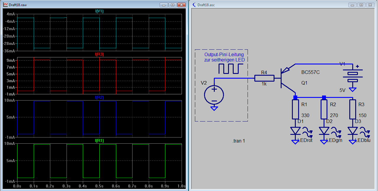

#3089977
mendowser schrieb:
> 1. LEDs erweitern.
> Ich habe eine kleine Platine (stammt glaube ich aus einem Spielzeug oder
> ähnlich) welche LED´s ansteuert (blinken, faden, etc im wechsel).
> Da mir das Lichtmuster gut gefällt, würde ich diese Platine gerne in
> einen Roboter bauen, allerdings mit ein paar mehr LEDs (momentan sind es
> 5 3mmLEDs, ich dachte so an 10 5mmLEDs). Da es sich nicht nur um
> blinken, sondern auch um faden handelt, weiss ich nicht wie man diese
> Signale der LEDs erweitern könnte.
Für Dich das einfachste wäre wohl, wenn Du die LED gegen eine LED
in einem Optokoppler tauschen würdest. Der OK könnte dann einen
grösseren Transistor steuern, der seinerseits beliebig viele LEDs
zum Leuchten bringt. Man kann auch mit Deinem Modul gleich einen
Transistor steuern. Dazu müsste man aber die Schaltung Deines Moduls
ermitteln.
Gruss
Harald
#3090017
Hier mal eine Schaltung für einen einfachen Schaltverstärker. Der
Transistor darf im Pulsbetrieb mit nicht mehr als 100mA belastet werden.
Wie angegeben sind es ca. 30mA.
Ich bin davon ausgegangen, dass am IC-Pin beim Pulsen/Faden eine
Spannung zwischen ca. 0-4,8V ansteht.
Falls Du an die Zuleitungen zu den LEDs rankommst, könntest Du ja evtl.
so weiterkommen. Falls 4mA Steuerstrom zu viel für den IC-Ausgang sind
könnte man bei R4 bis ca. 4k7 gehen, der Basisstrom geht dann je
Transistor unter 1mA.
mfG Ottmar
