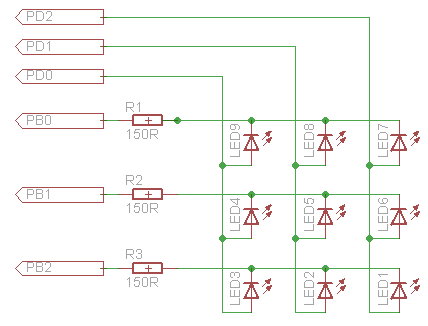

Reverse Spannung LED
Gast #3089756
ich steuere die angehängte LED-Schaltung mit einem ATmega32 an.
PD0-PD2 wird abwechselnd auf high geschaltet und mit PB0-PB2 die
jeweiligen LED zum Zeitpunkt angesteuert. Das ganze funktioniert auch,
aber wenn z.B. PD0=low und PB0=high ist, dann wird ja LED9 mit 5V
reverse
betrieben. Oder habe ich da einen Denkfehler? Ich schalte die Ports nur
auf high und low. Die Ports sind immer Ausgänge.
