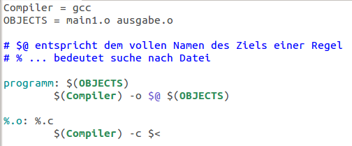

Gast #3090107
Habs jetzt wie im Bild.
Eine Frage noch, wenn ich Header einbinden will, schreib ich dann
einfach zu den OBJECTS header.o dazu?
Und wie lasse ich es neu compilieren wenn du sagst, dass es nicht
automatisch compiliert wird?
Heißt das, beim header muss dann stehn:
programm: $(OBJECTS)
      $(Compiler) -o $@ $(OBJECTS)
      $(Compiler) -c $@ header.h
überschreibt da die 3. zeile nicht die erste?
#3090368
Wenn du die Variable CC statt Compiler nennst kannst du dir deine eigene
Pattern Rule fürs Übersetzen von .c nach .o sparen, denn die ist wie
gesagt schon vordefiniert. Außerdem fehlt deinem Pattern beim
Compileraufruf ein "-o $@", bei einer Regel wie "foo.o: bar.c" würde es
sonst schiefgehen (es würde bar.o statt foo.o erzeugen).
Nein, zu den Abhängigkeiten der Dateien, die davon abhängen (sie per
#include einbinden). Etwa
main.o: main.c header.h
Es wird automatisch übersetzt, /wenn es nötig ist./ Wenn du ein
Neuübersetzen erzwingen willst, ist es am einfachsten die erzeugten
Dateien zu löschen. Dann müssen sie logischerweise neu übersetzt werden.
Da überschreibt nix. Die erste Zeile benennt das Ziel und die
Abhängigkeiten. Die folgenden Zeilen werden alle ausgeführt, wenn das
Ziel neu erzeugt werden muss. Was drin steht interessiert make nicht, es
ersetzt einfach die Variablen in jeder Zeile durch ihre aktuellen Werte
und übergibt das Ergebnis einer Shell zur Ausführung.
