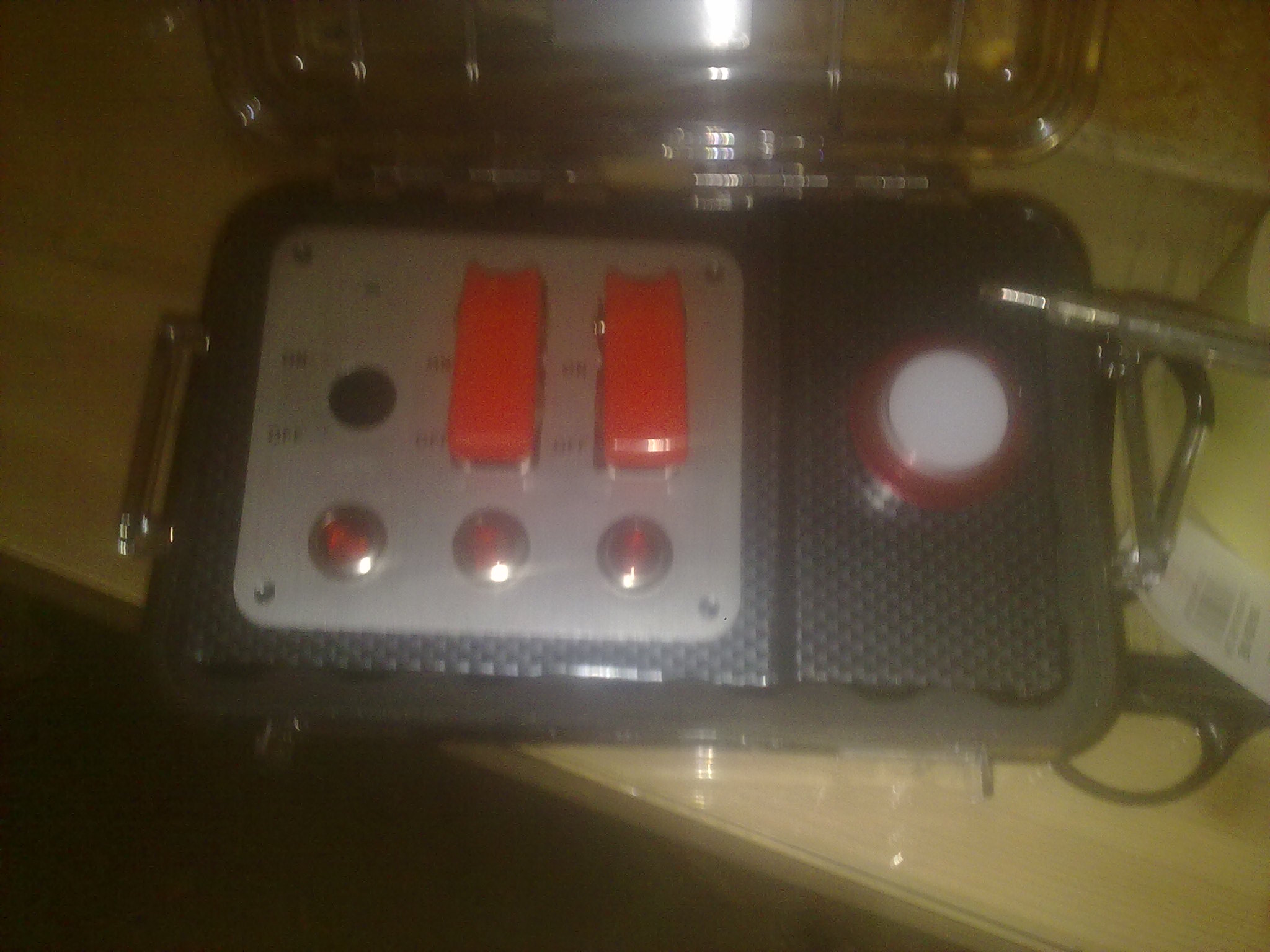

von Stefan Schilling (Gast)
Zündung ist mit E-Zündern ( mit BAM. )
Die Stoppuhr soll in das "Zündpult" mit eingebaut werden, also nur ne
"Armlänge" von mir weg.
Eigentlich kann die Uhr nach dem einschalten ruhig schon los laufen,sie
soll halt bei jedem Knopfdruck nullen und neu starten. Nach dem letzten
drücken  kann sie dann theoretisch bis zum ausschalten durchlaufen.

Ich möchte sie mit dem " Feuerknopf " über ein Relais parallel schalten,
deswegen die 1-Knopf wariante.

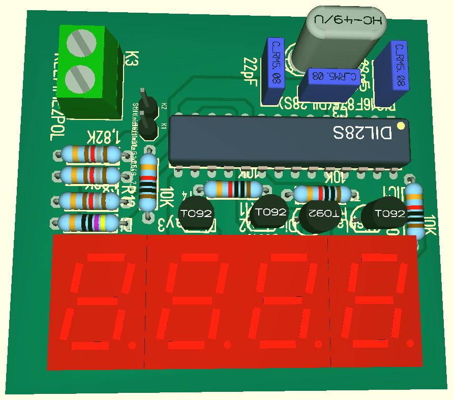

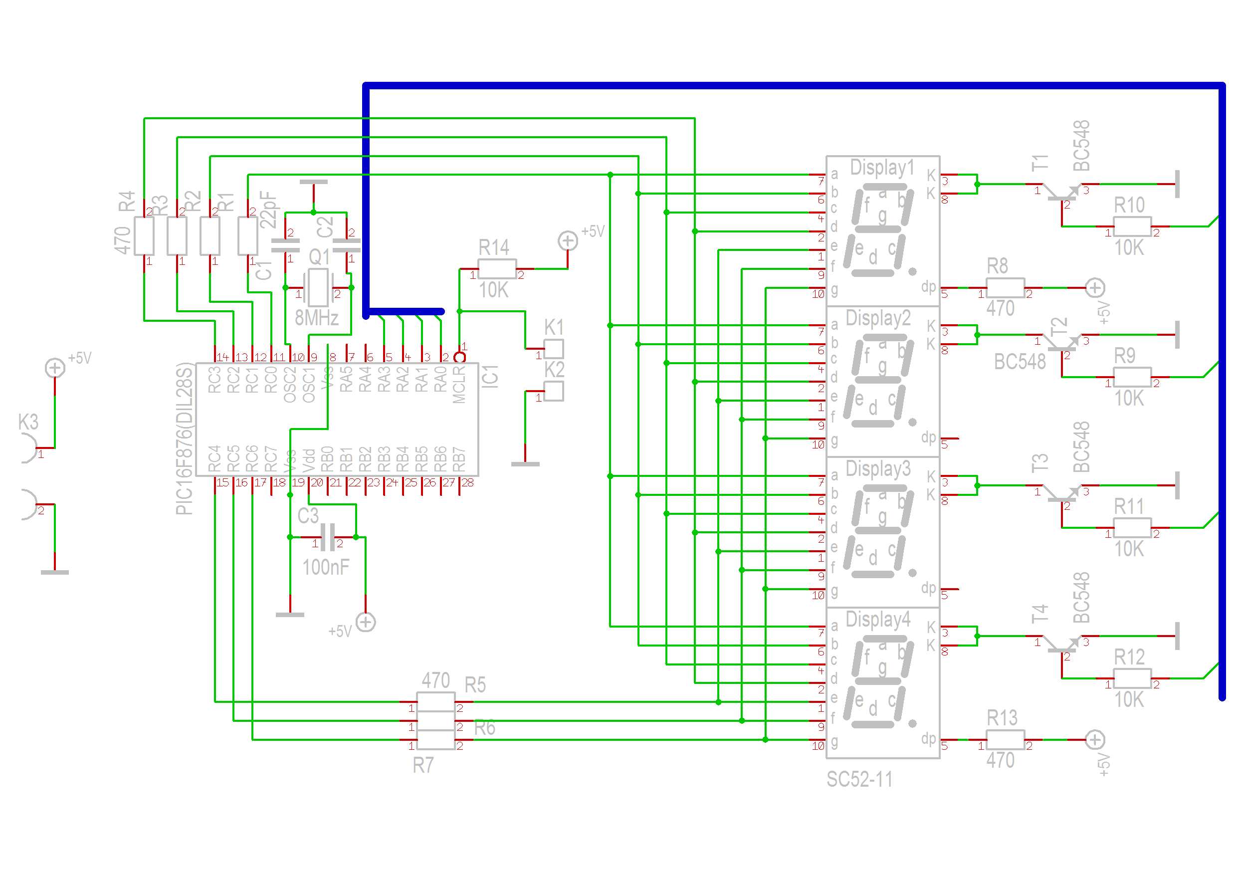

von Peter Z. (hangloose)
Wenn dir 3 stellen reichen (999s) kann ich dir sowas bauen...
Wäre z.b. die obere platine.
pezitec.com/gfx/wlanir.jpg
