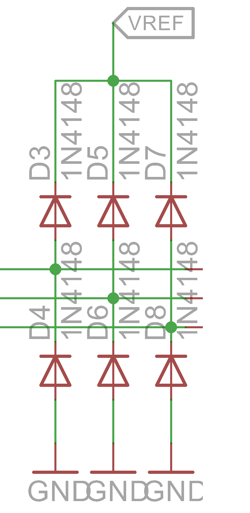

ich habe folgende Schutzbeschaltung an meinen AD-Eingängen. Die
Schaltung habe ich aus einer anderen Schaltung übernommen, bin mir aber
nicht ganz sicher, für was die Dioden nach GND sind ? Die Dioden nach
VREF haben doch folgende funktion: Ist die Spannung an den AD Eingängen
höher als 2.5V + 0.7V Diodenspannung, leitet die Diode und leitet die zu
hohe Spannung ab. Aber für was sind die Dioden nach GND ?

die Dioden gegen GND sind dafür da, wenn die Eingangsspannung unter 0 V
(-0.7 V) abfällt.
Vergess bitte die Serienewiderstände vor den Dioden nicht.
Wenns genau sein muss, dann als Diode die BAV199 nehmen (geringe
Leckströme)
Gruß Dirk

>Die Dioden nach
>hohe Spannung ab.
Zur Referenzspannung? Unsinn. Schließ die Dioden an VCC an.
Die sind gegen negative Spannungen.
MfG Spess
Die sorgen bei zu niediger Spannung für einen Strom nach Gnd, der dafür
sorgt, dass die Eingangsspannung zusammenbricht. Voraussetzung ist
allerding jeweils ein Serienwiderstand vor den Dioden. Sonst sterben die
einfach, sobald sie auf Grund der Spannung anfangen zu leiten.

Die Dioden nach GND sollen eine deutlich negative Spannung verhindern,
also weniger als etwa -0,8 V. Als alleiniger Schutz reicht das in der
Regel noch nicht aus - natürlich abhängig vom Chip, der dahinter sitzt.
Das Mindeste wäre ein zusätzlicher Widerstand vor den AD Eingängen.
Die Spannung Aref ist nicht unbedingt geeignet den Strom durch die
Schutzdioden aufzunehmen. Je nach Schaltung davor muss da eine bessere
Stromsenke hin, so das da auch größere Strom von z.B. 100 mA abgeleitet
werden können.
