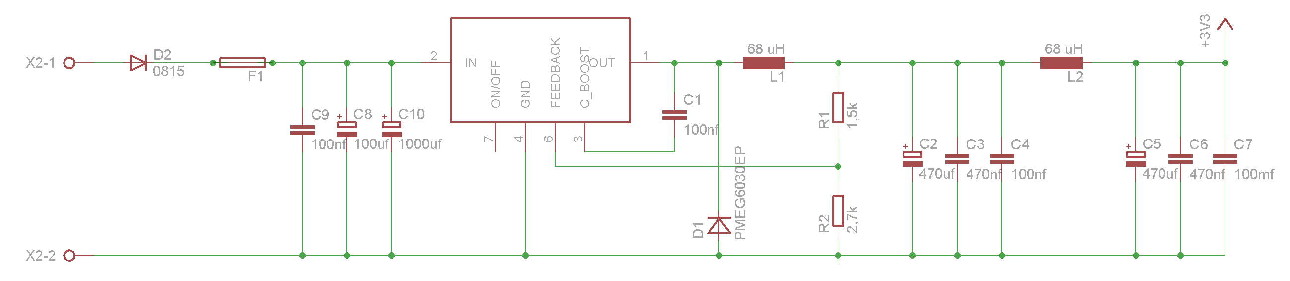

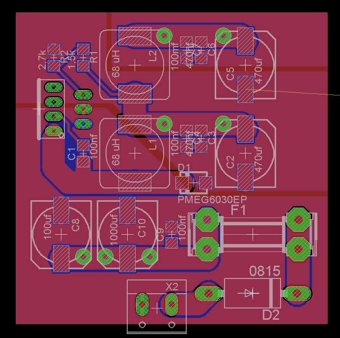

OP #3091120
SO... ich hab gestern noch ein wenig mit LTSpice experimentiert und habe
festgestelt das viel doch nicht immer viel bringt! warum das so ist
wüsste ich jetzt zugerne!
Außerdem hab ich festgestellt das ein zweiter tiefpass am Ausgang seht
viel bringen kann!
Hab mal was im Eagel gebastelt und würde mich freuen wenn ihr was dazu
sagen könnt. (Regler ist der LM2678-ADJ und bewusst auf 3,5 V
eingestellt)
