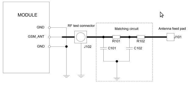

Hi.
Ich habe einen Telefonchip mit GPS und möchte an den 2 Antennen
anschließen (GMS und GPS).
Kann ich die Antennen direkt auf die Platine löten oder muss ich diese
teuren Stecker (SMA/MMCX) nutzen?
Und so ganz verstehe ich die Beschaltung nicht.
Brauche ich die Widerstände und Kondensatoren wirklich.
Hier der Text aus dem Datenblatt:
In this figure, the components R101,R102,C101 and C102 is used for
antenna matching, the components value
only can be got after the antenna tuning. Usually, matching components
value is provided by antenna vendor, the
default value of R101 and R102 are 0OHM, and reserve the place of C101
and C102 without soldering.
The RF test connector in above figure is used for conducted RF
performance test, and should be placed as close as
possible to the module's RF_ANT pin. The traces in bold type should be
treated as 50OHM impedance controlled line
in PCB layout. For details about radio frequency trace layout, please
refer to document [9].
So ganz schlau werde ich da nicht, ich habe auch von Antennen keine
Ahnung. Ich habe bis jetzt meine Antennen über die Teststecker direkt
auf dem Sim908 angeschlossen (siehe sim908 bild
http://wm.sim.com/productpic/110719021424115874.JPG), allerdings sind
dafür sehr teure Adapter notwendig und die möchte ich mir ersparen und
eben die Antennen direkt an die dafür vorgesehenen Pins anschließen.
Worauf muss ich achten?

Es kommt darauf an, was für eine Antenne du anschliessen möchtest.
Die Bauteile passen dir die Impedanz der Antenne welche vielleicht
200Ohm oder sonstwas hat an deine 50Ohm des Modems an.
Dies ist sehr wichtig, da es andernfalls zu Reflexionen auf der Leitung
kommt da die Antenne nicht die gesamte Energie absorbieren kann!
Am besten du liest dich erstmal in die Theorie ein bevor du mit sowas
hantiertst.

Naja, wenn für das Gerät schon eine Antenne mitgeliefert wird, müsste
die doch passen.
Und die Frage ist ja, wenn diese Antenne nur ein Kabel hat, welches man
direkt verlöten könnte, müsste man das doch direkt anlöten können, ohne
SMA/MMCX Stecker oder?

ja sollte eigentlich gehen

Wenn die Antenne bereits 50OHM hat, dann müsste die doch direkt passen
und was hat es also für einen Sinn einen 0 Ohm Widerstand einzulöten?
Und wofür sind die Kondensatoren?
Und warum werden kleine Pads zusätzlich zur Antenne auf der Platine
erzeugt?

So ganz verstehe ich die Frage nicht.
Auf dem Bild hat das Modul zwei Antennenbuchsen ( U.FL heissen die und
die haben dann auch 50 Ohm Impedanz )
Was für Antennen willst Du da anschliessen.
Es müssen schon die passenden ( 50 Ohm ) mit einem passenden U.FL
Stecker angeschlossen werden.
Alles andere ist Pfusch.
So kleine Koaxkabel mit U.FL Steckern am Ende gibt es ja zu kaufen ( ich
glaub sogar beim grossen "C" )
