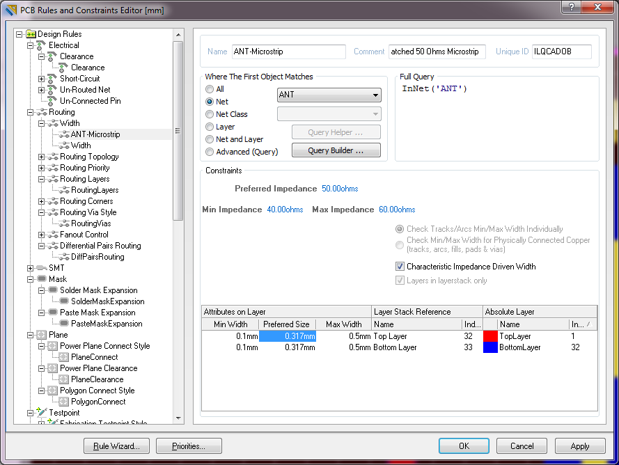

Ich versuche mit Altiumdesigner eine Impedanzkontrollierte Leiterbahn zu
erstellen.

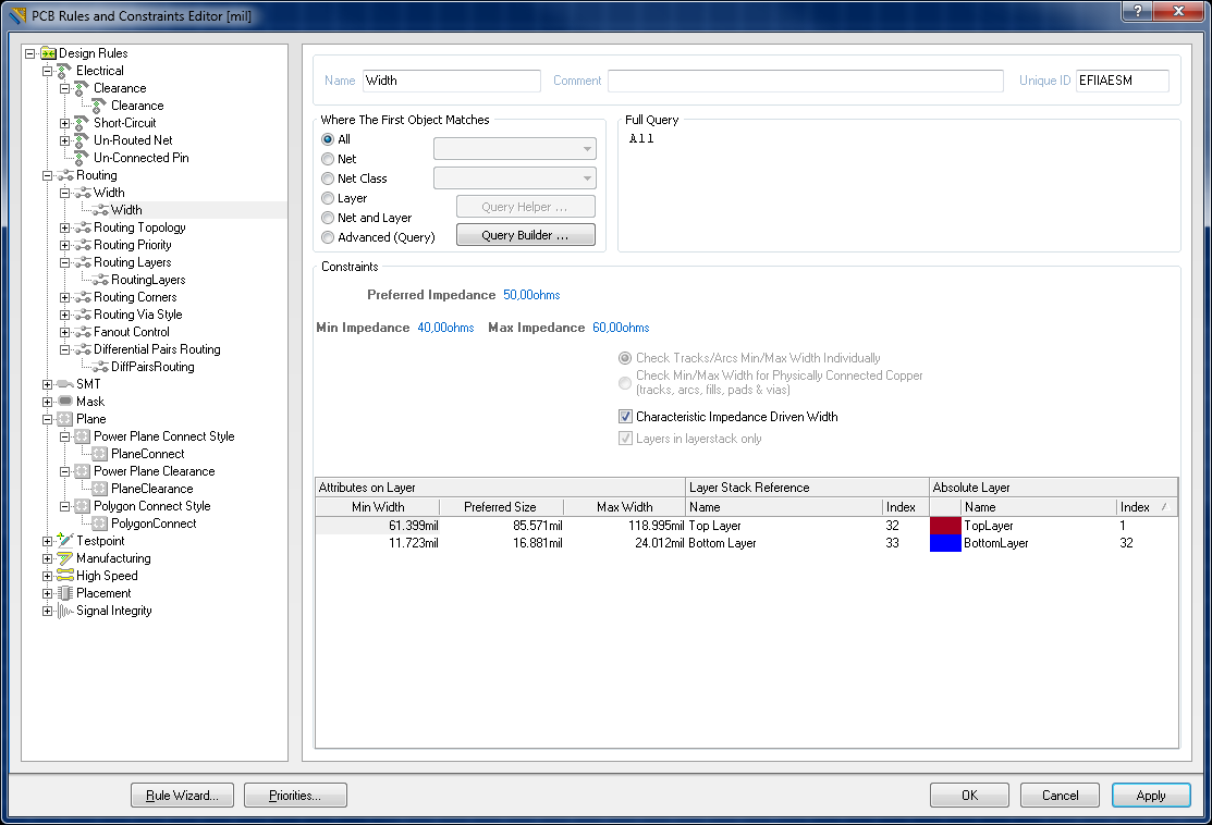

Dazu habe ich eine entsprechende Design-Rule aufgesetzt und dieser die
höchste Priorität gegeben.
Ein Netz welche den Anforderungen für den Namen entspricht (ANT) gibt es
ebenfalls.
In einer AppNote von AltiumDesigner heisst es, wenn man in der
DesignRule die Impedanz kontrollierte Leitung als Option auswähle, dann
werden die entsprechenden Längen automatisch berechnet.

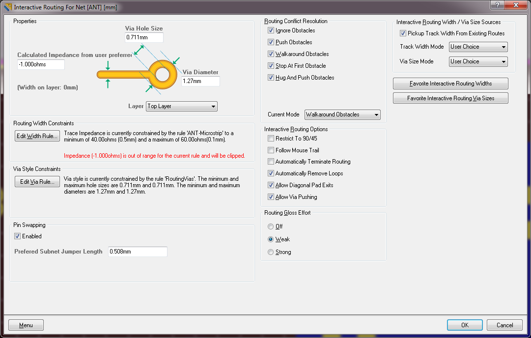

Leider ist dies bei mir nicht der fall. Es bleiben einfach die vorherig
eingegebenen Längen bestehen.

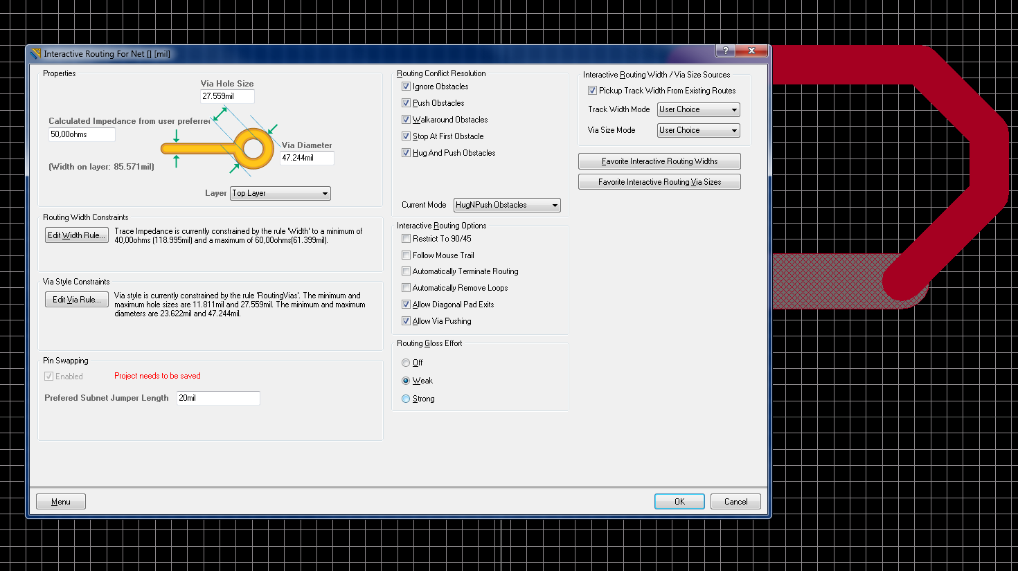

Wenn ich dann den Track verlegen möchte, und mit der "TAB" taste die
Eigenschaften öffne, steht immer -1.000 Ohm. Dies entspreche nicht den
Vorgaben.
Ändere ich dies auf 50 Ohm und wähle "OK" dann ändert sich nicht,
wechsle ich mit TAB erneut zu den Optionen, steht wieder -1.000 Ohm.

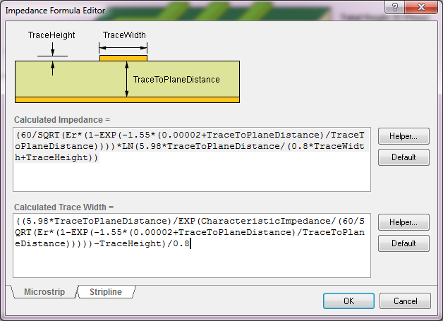

Den Layerstack habe ich korrekt eingestellt. Die Formel zur berechnung
habe ich nicht geändert. Diese lautet wie folgt:
Imepdanz:
(60/SQRT(Er*(1-EXP(-1.55*(0.00002+TraceToPlaneDistance)/TraceToPlaneDistance))))*LN(5.98*TraceToPlaneDistance/(0.8*TraceWidth+TraceHeight))
Länge:
((5.98*TraceToPlaneDistance)/EXP(CharacteristicImpedance/(60/SQRT(Er*(1-EXP(-1.55*(0.00002+TraceToPlaneDistance)/TraceToPlaneDistance)))))-TraceHeight)/0.8
Woran könnte das liegen?

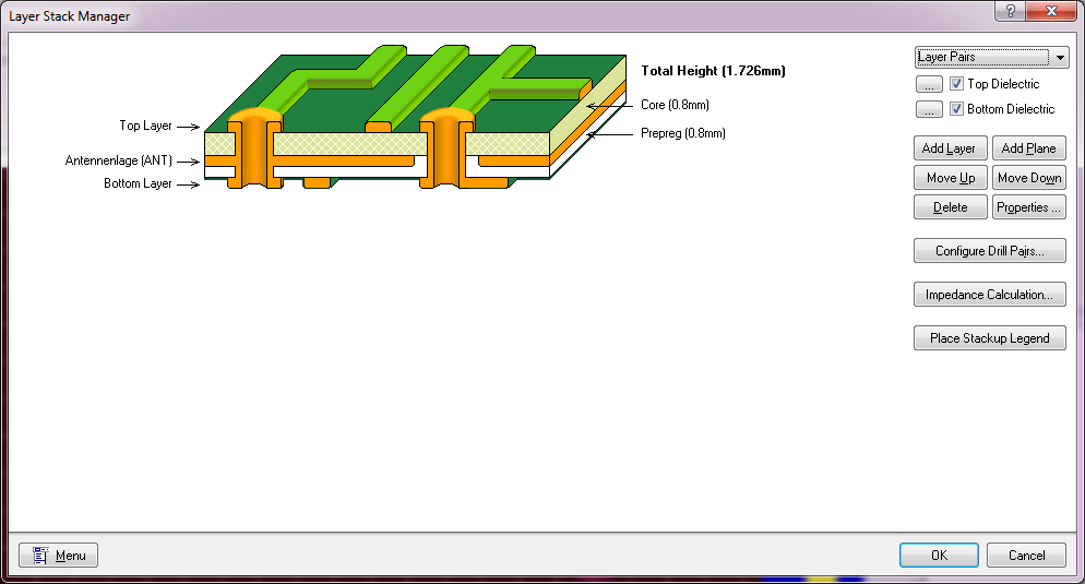

> du musst im LayerStackManager eine Signalplane definieren, auf die sich
> die Impedanzberechnung dann beziehen kann (Add Plane Button). Dann
> funktioniert das Ganze auch.
> Marian

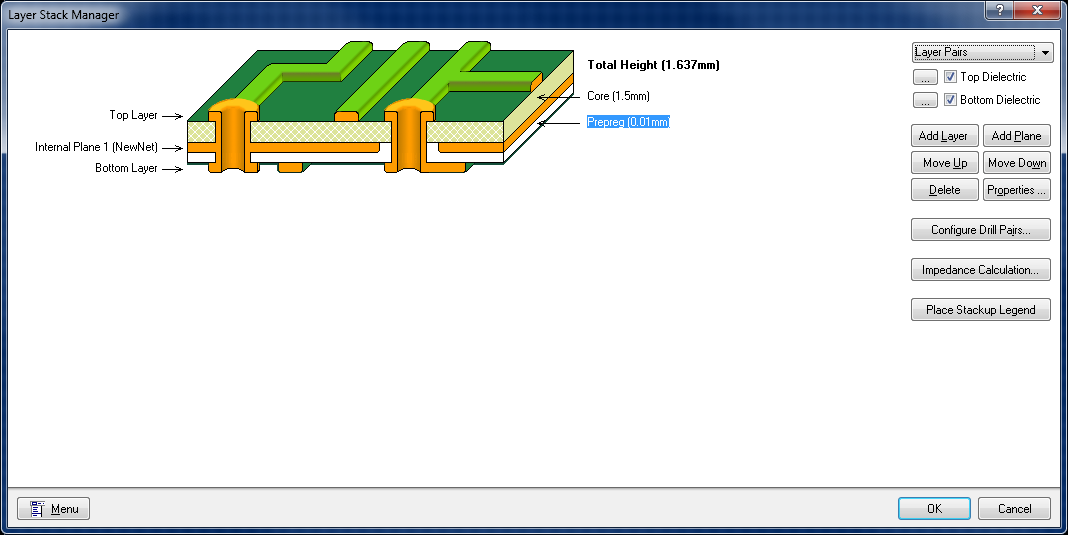

Vielen Dank für deinen Hinweis...
Nun ist es so, dass ich nur eine Doppelseitige Platine herstellen
möchte.
Das Plane ist aber immer zwischen top und bottom layer.
Und was bedeutet der Wert Pullback?
Edit:
Es klappt tatsächlich, aber wofür steht pullback? :)

Du könntest auch eine Signalplane einfügen und den Prepreg einfach auf
1mil Dicke setzen, dann ist der Abstand ja nahzu identisch zum Bottom
und die Abweichungen halten sich in Grenzen. Die InternalPlane
ignorierst du dann einfach.
Marian

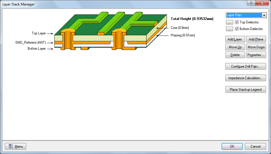

das liegt an der Physik: ohne Referenzfläche mit GND ist die Leitung
kein Wellenleiter und hat keine konstante Impedanz. Dazu müsstest du
Bottom als GND-Fläche ausführen, dann kannst du auf Top
Microstrip-Leitungen verlegen (und auch berechnen).
Du hast die Längen erwähnt: Impedanz und Längenausgleich sind 2 völlig
verschiedene Baustellen.
Gruss Reinhard
OP
Vielen Dank
Das habe ich nun versucht...
Habe eine Inneren-Layer mit 0.01mm und Er 4.2 erstellt.
Wenn ich nun Leitungen auf dem TOP-LAYER verlege, berechnet das Tool
eine Dicke von 1.26mm
aber das Onlinetool berechnet 1.58mm
Nun irgendwas muss falsch sein.
Kann es an den Formeln zur Berechnung liegen?

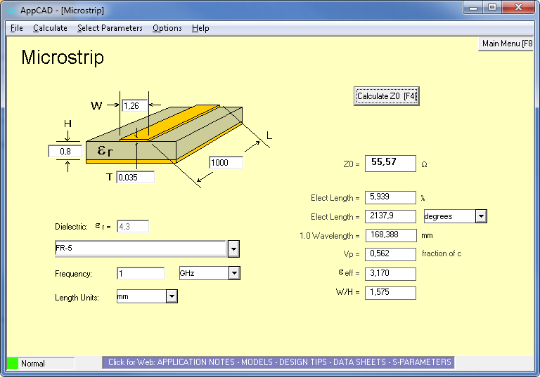

...das liegt anscheinend an den Formeln, ich denke mal das man die im AD
noch etwas anpassen kann/müsste.
AppCad von Agilent rechnet ungefähr 55Ohm für die Altium-Werte aus und
49 für die Onlinecalc.-Werte. Je nach Basismaterial kann aber der Er von
4.1-4.6 schwanken da liegt dann die Wahrheit irgendwo in der Mitte :-)
Marian
