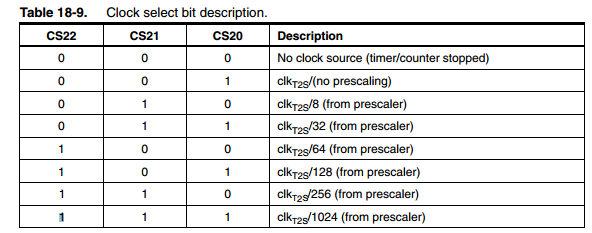

ich wollte zuerst einen einfachen Timer programmieren, der jede Sekunde
eine Variable auf 1 setzt. Dazu habe ich den 8-Bit Timer2 genommen, den
Prescaler auf 1024 gesetzt und den Overflow Interrupt eingeschaltet.
Jetzt sollte dieser Interrupt alle 1 / (16.000.000 / 1.024 / 256) = ca.
61 Millisekunden ausgelöst werden. Dies geschieht aber bei mir nur ca.
alle 3 bis 5 Millisekunden. Mein Code:

Walter S. schrieb:
> du verwendest timer2, dann musst du auch die Werte für timer2 nehmen
Ahh. Ok. Ich habe jetzt dieses Bit noch gesetzt, aber es funktioniert
trotzdem noch nicht ganz. Nach meinem Programm wird der Interrupt ca.
alle 32ms ausgelöst. Es müsste doch ca. alle 16ms sein. Wo ist jetzt der
Fehler?
#3091574
Jonathan K. schrieb:
> Warum steht da:
> http://www.mikrocontroller.net/attachment/173218/table.png was anderes
> als da:
http://www.mikrocontroller.net/articles/AVR-GCC-Tutorial/Die_Timer_und_Zähler_des_AVR#8-Bit_Timer.2FCounter
Weil Atmel zig-verschiedene µC produziert mit jeweils unterschiedlicher
Ausstattung an Timern.
Ein Tutorial zeigt immer die Dinge beispielsweise anhand eines
spezifischen µC (und in diesem Fall anhand eines spezfischen Timers, den
dieser im Tutorial benutzte µC besitzt).
Für dich ist das Tutorial ein Überblick, was die Timer so können und wie
man sei konfiguriert. Aber deine Bibel, die einzig für dich relevante
Dokumentation, ist das Datenblatt zu deinem Prozessor.

Gast #3091607
>> Naja, dann hast du offensichtlich die falsche Taktquelle.
> EDIT: Ich tippe mal auf interne Taktquelle, 8MHz.
Hab mal die Fuses gecheckt: FF DE 05 -> Das heißt Ext. Crystal Osc.
Der Arduino läuft mit 16Mhz. Das heißt daran kann es schon mal nicht
liegen.
