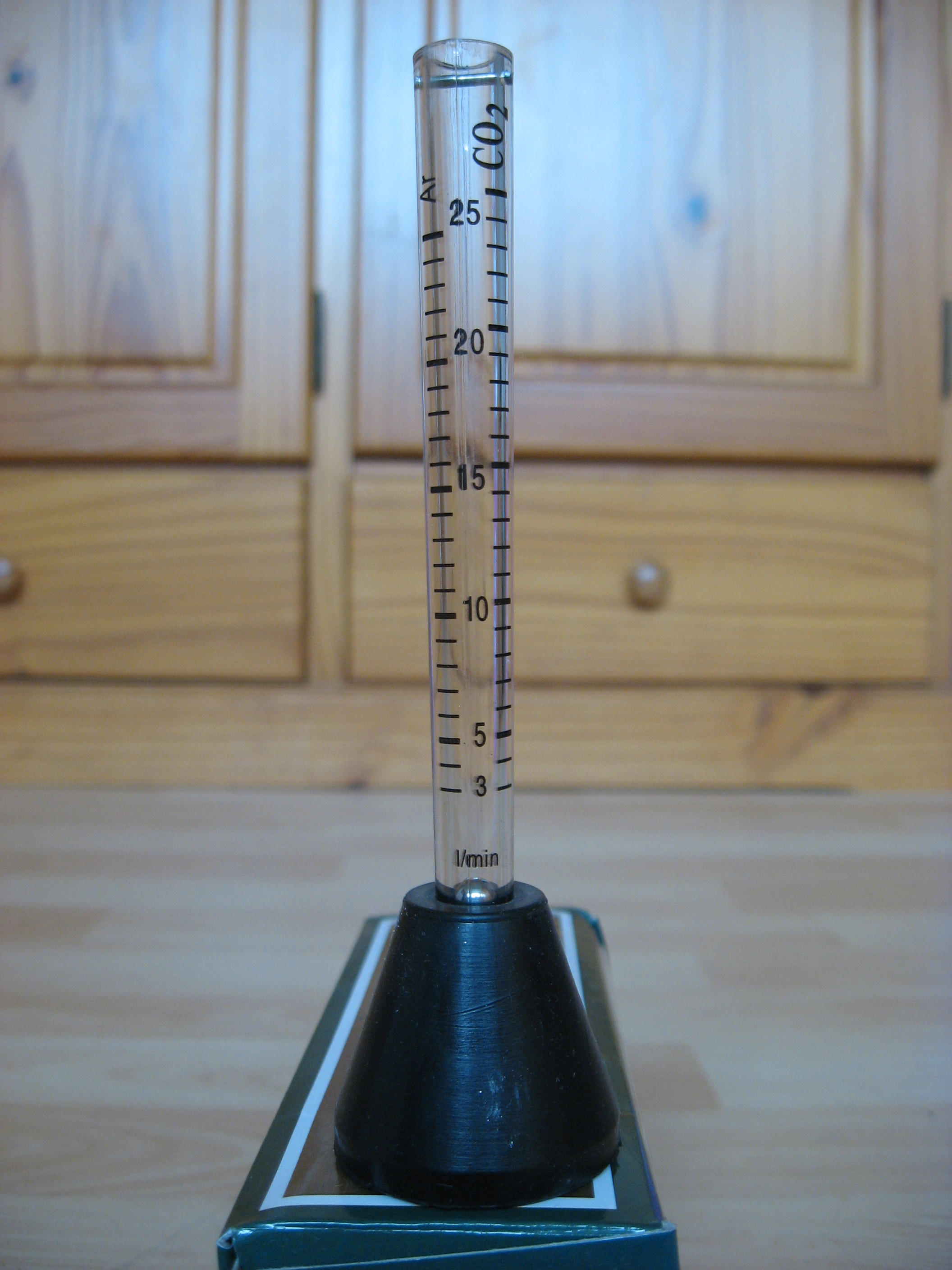

Mit der Pulsierenden Gleichspannung erreiche ich auch nicht mehr die
Ströme ( 15A mal 2. Jetzt ist ein Dreheisenmesswerk mit 15A in Betrieb )
wie vorher, so das ich mit dem Messen der Liter pro Minute mit dem im
Bild gezeigten Gasmengenmesser vorerst meine Versuche beendet habe und
dies evtl. im Herbst wieder angehen werde. Mir ist klar das die hiermit
angezeigte Menge nicht stimmt. Will jedoch nur erforschen mit welchen
Maßnahmen eine Erhöhung der Gasmenge möglich ist bzw. wann das Optimum
erreicht ist und in welchem Verhältnis dies zur zugeführten elektrischen

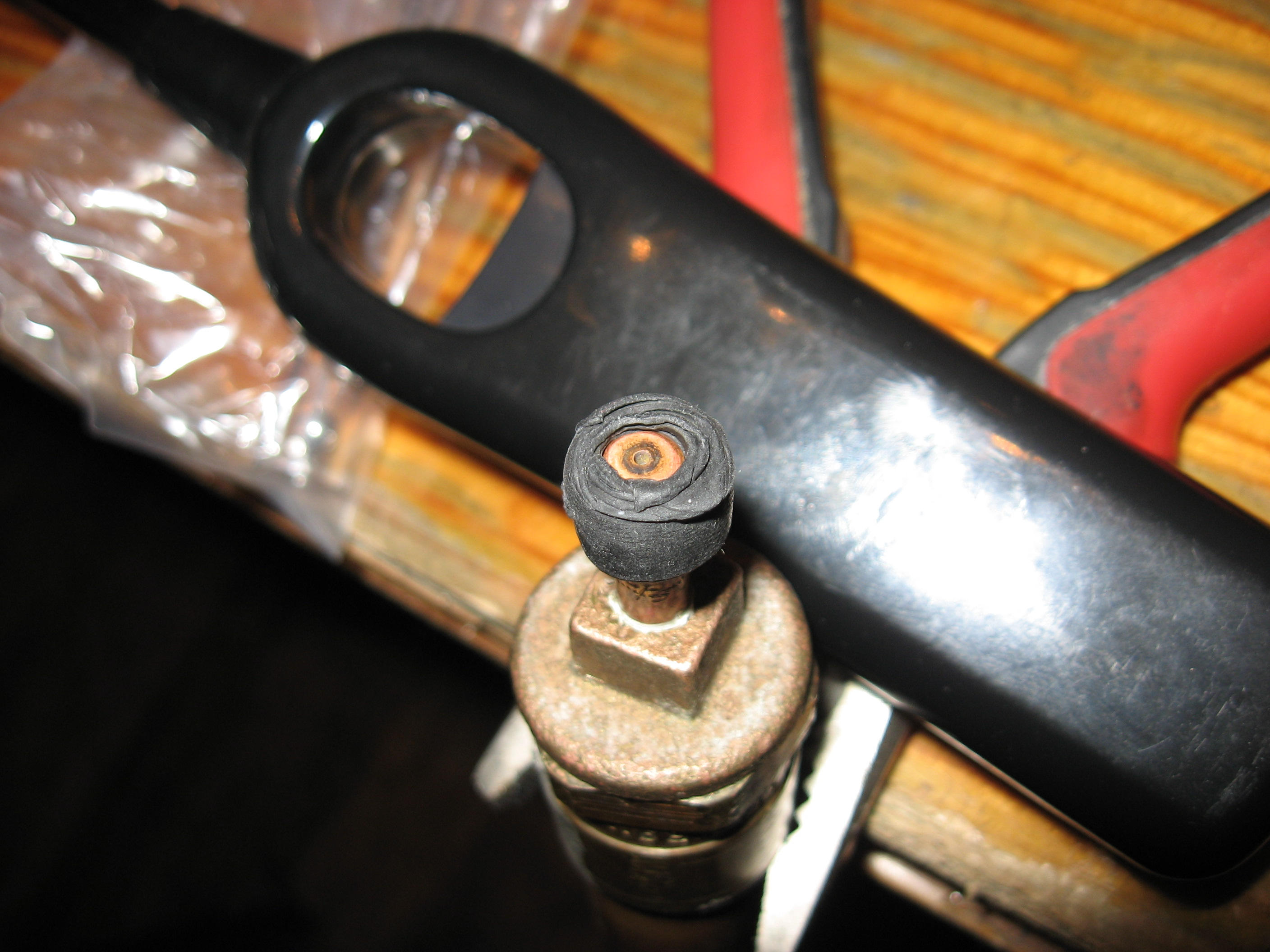

Leistung ist. Da ich nicht wieder irgend etwas dazu basteln wollte bin
ich auf diesen Gasmengenmesser der mich 9 Euro gekostet hat gekommen.
Leider ist die Düse zu klein, darum wurde wie im Foto zu sehen mit
selbstverschweissendem Isolierband diese künstlich verdickt, um mit
diesem Gasmengenmesser messen zu können.
Mein letzter Versuch wieder mit den Akkus und 11% PWM bei 100Hz, ergab
bei 24,3V / 10A keine Aufwärtsbewegung bei dem Kügelchen in diesem
Gasmengenmesser. Wenn ich die auf 1,0mm aufgebohrte 0,6mm Düse zuhalte
bis das Manometer am Bubbler bei 400mbar ist und dann die Menge messe,
steigt das Küglechen bis maximal zur Unterkannte der Aufschrift l / min
