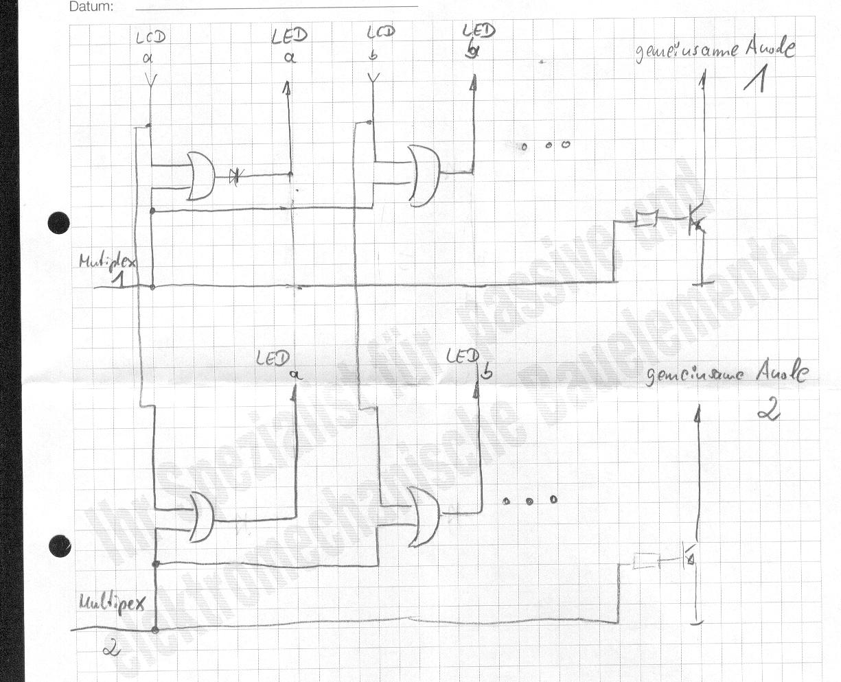

Hallo
Wie kann ich das LCD Display eines z.B. Weckers duch ein 7Segment
Display LED ersetzten?
Nach langen versuchen habe ich schon die 7 Segment Leitungen (A-G) und
die 4 Multplex Leitungen gefunden.
Habe mit einfachem Transitor sie 7 Segment LED angesteuert und eine
Mutiplex Leitung ( über Transistor) mit der gemeinsammen Anode der LED
Anzeige verbunden.
UND.. man kan auch etwas erahnen, aber es flacket. D.h. alle Segmente
leuchten (flackern) mache etwas heller.
Frage ?
Geht das überhabt was ich vorhabe??
Wenn ja wie??
Später sollen nehmlich das LED Display durch NIXIE Röhren erset werden.
Du müsstest in die Segment-Leitungen jeweils ein XOR-Gatter
einschleifen, welches von den Multiplexleitungen gesteuert
wird, um die für die LCDs nötige Wechselspannung in Gleich-
spannung umzuwandeln. Falls Du die Nixies  n i c h t multi-
plexen willst, brauchst Du zusätzlich noch einen Demulti-
plexer mit 28 D-Flipflops.
Gruss
Harald

Danke für die Antworten.
Wenn ich das richtig verstanden habe muß ich folgendes machen:
Einen Eingang vom XOR Gatter mit dem Segment A verbinden und den anderen
Eingang mit der Multplexleitung 1
OK lt. Wahreittabelle vom XOR Gatter ist der Ausgang High wenn beide
Eingänge ein unterschiedliches Pegel haben, und Low wenn beide Eingänge
gleich sind.
A   B   Y
0   0   0
0   1   1
1   0   1
1   1   0
Wenn jetzt Segment A High ist und Multiplex 1 auch High kommt doch am
Ausgang XOR nichts an. :-((
Oder sehe ich das falsch ??
Ich habe mal eine Skizze angehängt wie ich das verstanden habe.
Danke und Gruß
