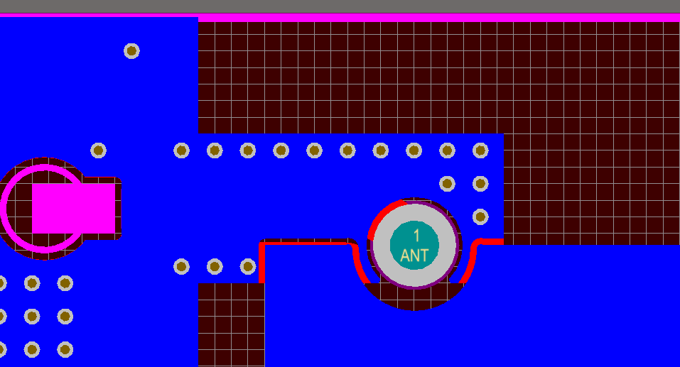

Was meint ihr, ist das zuviel GROUND des guten?
OP #3092268
Hallo zusammen...
Ich versuche mich derzeit an einem HF-Layout für ein GSM Modem mit
On-Board Antenne.
Das vorläufige Ergebnis dieses Prozesses habe ich angehängt.
Es heisst ja immer es kommt auf die Groundverbindung an :)
Je besser (kleinerer Widestand, niedrigere Induktivität desto besser)
Was meint ihr dazu?
Sind das zu viele Vias? (kostet nichts extra)
(Ich bin ja schonmal auf die vielen nutzlosen posts dazu gespannt... )
Was würded ihr hier ändern? Gibt es grundlegende Fehler?

OP #3092426
Sebastian B. schrieb:
> Hi,
> die Leiterbahn zur Antenne verlässt ziemlich aprupt die Massefläche =>
> Änderung des Wellenwiderstands => Fehlanpassung. Ist das Absicht?
> Sebastian
Hi sebastian
Nein das ist keine absicht.
Was ist deiner meinung nach besser? Gnd plane um die antennenzuleitung
oder offen lassen?
Wie man zudem sehen kann, musste ich von einem kleinen pad auf eine
dicke leiterbahn.
(Beim antennenanschluss)
Dort wird es ja vermutlich auch probleme mit der anpassung geben, was
meint ihr?
#3092626
Das mit der Fehlanpassung ist bei den gegebenen Leiterbahnlängen nicht
so dramatisch.
Zuviele GND Vias kann man eigentlich nicht machen, solange sie da sind
wo sie hingehören.
Die Antennenstruktur ist aber recht nahe an der GND Fläche.
Den GND Streifen oberhalb der Antenne würde ich evtl. weglassen.
Eine Antenne will man ja nicht abschirmen ( eher im Gegenteil ).
Die GND Fläche würde ich nicht grösser als das GSM Modul machen.
In der Regel ist sowas aber schon besser als zu wenig Massefäche.
Vom Layout her würde ich sagen: Probiers doch mal so aus, es wird sicher
auch so funktionieren.

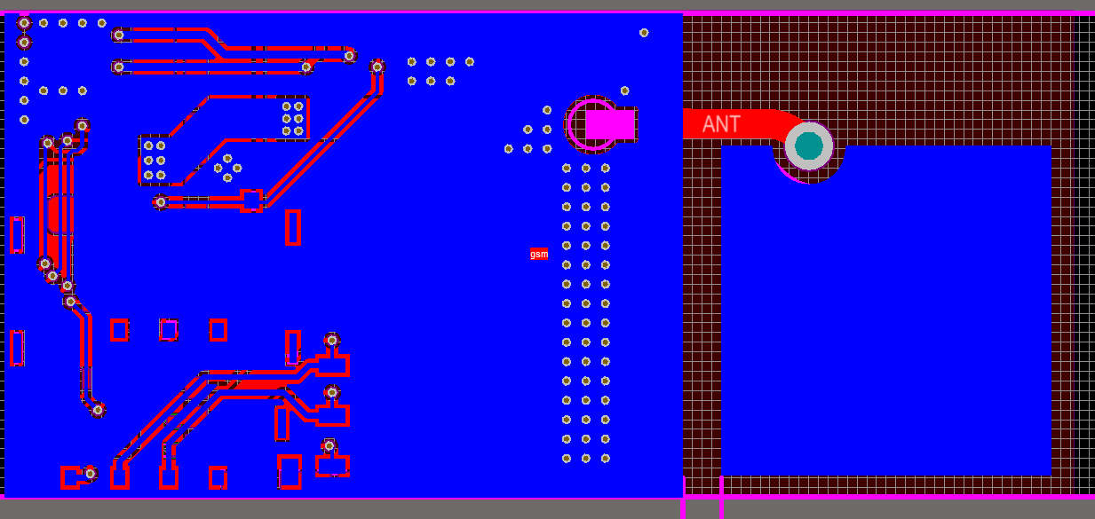

Gast #3092645
Du teilst BEIDE Masseflächen mit Leiterbahnen.
Ich würde die langen Leiterbahnen alle auf eine Seite ziehen,
und auf der Gegenseite eine eigentlich geschlossene Massefläche legen,
die höchstens durch LÖCHER unterbrochen ist (also z.B. ein Jumper über
eine Leiterbahn (Via, kurze Leiterbahn quer zu der auf der Leiterbahn
auf der anderen Seite, Via), aber nicht durch SCHLITZE, denn Schlitze
sind Schlitzantennen.
Die Antenne selbst wirst du irgendwo her haben. Ich hoffe, daß dabei der
Abstand zur Massefläche auch vorgegeben war.

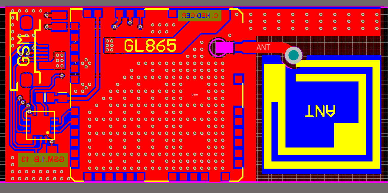

OP #3093645
Hallo zusammen
Danke für eure Antworten.
Das überarbeitete aber noch nicht fertige Layout ist im Anhang.
Ich bitte um Kritik und Kommentare :)
Danke für den Tipp... Habe ich so umgesetzt (siehe Anhang)
Weshalb den das?
Wäre es nicht ärgerlich, wenn die CLK Leitung vom SIM-Halter rauschen
produziert welches den Empfang stören würde? Deshalb abgeschirmt...
Wird schwierig.... Habe zu wenig Platz und zu wenige Layer...

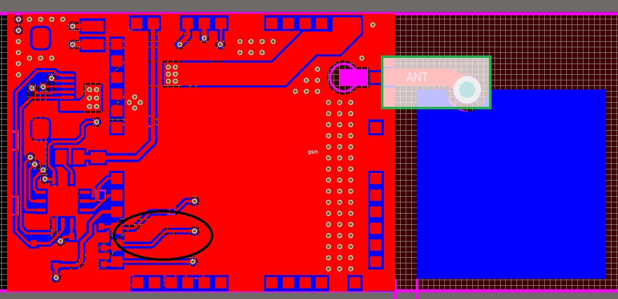

Ab wann habe ich eine Schlitzantenne?
Meinst du sowas wie das markierte?
Ja der beträgt laut einem Layout 2mm... Aber die haben verschiedene
Empfehlungen im Umlauf... Deshalb ist das so merkwürdig...
testtest schrieb:
> Der Modulhersteller hat sicherlich Application Notes mit einem
> Beispiellayout. Inweifern weichst du davon ab?
Ich habe jetzt nicht das ultimative beispiel layout gefunden aber einen
hinweis...
Hier: http://www.telit.com/module/infopool/download.php?id=2775
Seite: 35
[code]
 Surround (on the sides, over and under) the antenna line on PCB with
Ground, avoid having other signal tracks facing directly the antenna
line track;
 The ground around the antenna line on PCB has to be strictly connected
to the Ground Plane by placing vias once per 2mm at least;
[code]
Da heisst es offensichtlich man soll die Antennen Leitung mit GND
umgeben.
Soll ich nun einfach eine kurze GND fläche bis zur antenne führen?
(Habe dies mal provisorisch eingezeichnet wie ich das meine, grün mit
grauer schattierung)
Was meint ihr?
Danke schonmal :)

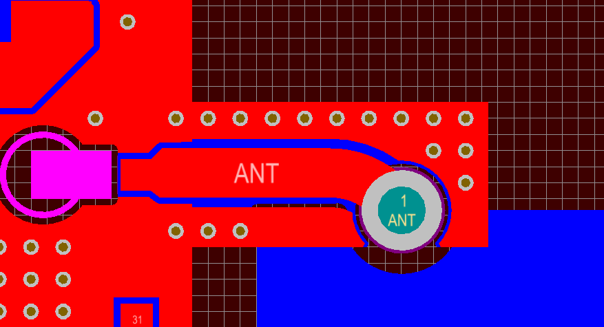

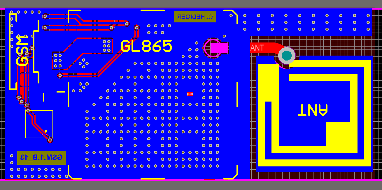

OP #3093664
So habe nun nochmals ein paar Änderungen gemacht...
Schirme ich damit etwas zu stark ab? Ist das Umgeben der Antennenleitung
und das nahe verlegen von GND beim Reflektor problematisch?
Ich wüsste aber nicht wie ich sonst dem Datenblatt von Telit entsprechen
könnte...
