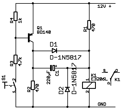

von Axel R. (Gast)
Relais: ZETTLER AZ2160-1A-18DE
Quelle: pollin
Link:
http://www.pollin.de/shop/dt/MTc2OTU2OTk-/Bauelemente_Bauteile/Mechanische_Bauelemente/Relais_Zugmagnete/Leistungs_Relais_ZETTLER_AZ2160_1A_18DE.html
Wie bekomme ich dieses Relais mit 12Volt Betriebsspannung betrieben?
Wenn es erst einmal angezogen ist, bleibt es auch bei 12Volt angezogen.
Das konnte ich schon testen. Ich dachte eingangs an einen Elko, den man
im Moment des Einschaltens aufgeladen (igentwie?) mit dem Relais in
Reihe schaltet. (highside-bootstrapping) Bei Mosfets macht man sowas.
Aber geht sowas auch bei einem Relais?
Hat jemand eine Idee?
Axelr.

von Axel R. (Gast)
Erstmal vielen Dank für die prompten Reaktionen :)
Die Relais lagen hier in der Kiste. Ich bin garnicht auf die Idee
gekommen, das es 18Volt relais überhaupt gibt und hatte mich daher nicht
darum gekümmert, entsprechenden sinvollen Ersatz ( also eine 12V
Variante ) vorzuhalten. Pollin war jetzt der erste treffer. Wenn die das
da auch in 12Volt - um so besser, danke für den Link!

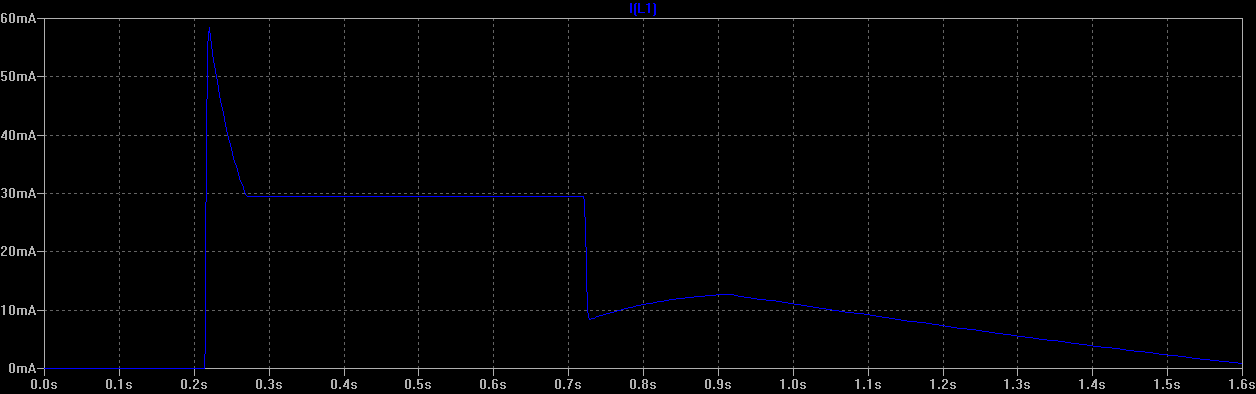

Ich habe jetzt mit einem 220µF und einem PNP und einer Diode die Sache
zusammen gelötet. Sieht so aus (Anhang) und funktioniert zum Testen auf
meinem Tisch halbwegs.
Axelr.
Relais: 18 V-/380 Ω, Schaltleistung 240 V~/30 A,
Wenn ich den 470 Ohm-Widerstand in Reihe zur Wicklung in Deiner
Schaltung sehe ...

von Rolf S. (miromac)
Manfred G. schrieb:
> Das ist bei einer so kleinen Relaisspule eine sinnlose fast unmögliche
> Arbeit und nicht zu empfehlen.
Das kann man auch als Herausforderung sehen...

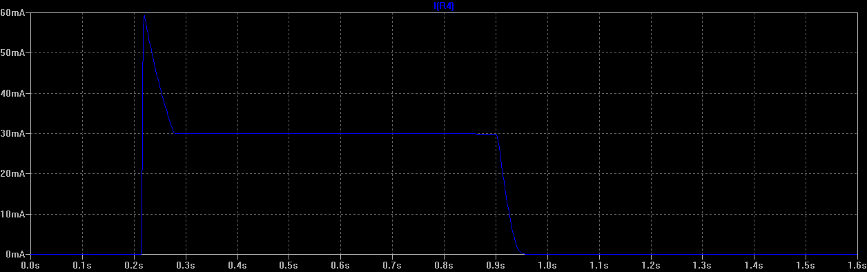

Wenn du den R1 herausnimmst und stattdessen D1 dort rein machst,
wird es noch viel besser funktionieren.

von Manfred G. (magroma)
geht so nicht, Relais wäre dann immer angezogen.

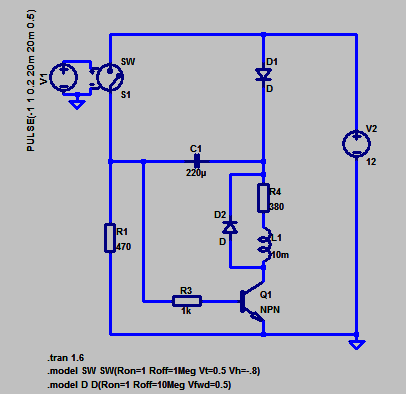

Um das Relais bei OFF ganz stromlos zu machen,
noch nen NPN zw Relais und GND, gesteuert (über nen Rb)
vom Collektor von Q1.
(D2 muss direkt am Relais bleiben)
Ist jetzt ein one-shot-voltage doubler
Immerhin ein Notbehelf

von Alexander S. (esko) Benutzerseite
So schlecht ist es auch nicht ein 18 V mit 12 V zu halten und zum
schalten eine höhere Spannung zu nehmen. Senkt die Leistungsaufnahme und
damit die Wärme.
Die obige Schaltung ist aber nicht so ideal. Nachteil ist die
Haltbarkeit des Elkos und dass man nach dem Ausschalten bis zum nächsten
Einschalten kurz warten muss.
> Schaltung sehe ...
Stimmt, dann liegen im ausgeschalteten Zustand +5,4 Volt an. Das Relais
wird wenn überhaupt nur sehr langsam ausschalten, was bei 30 A im
Lastkreis nicht optimal ist.
Die Schaltung oben taugt also hier nicht.

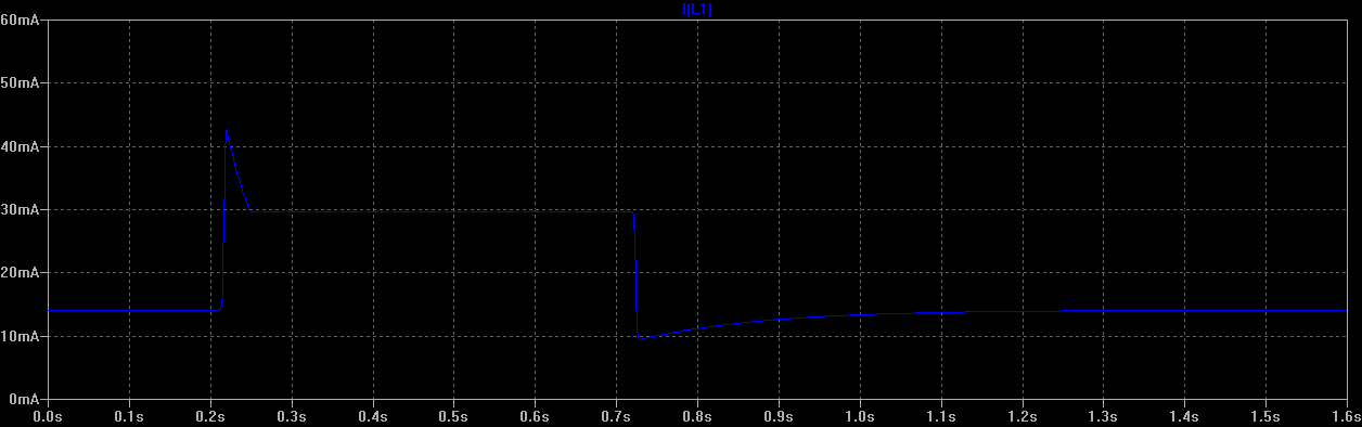

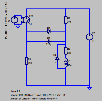

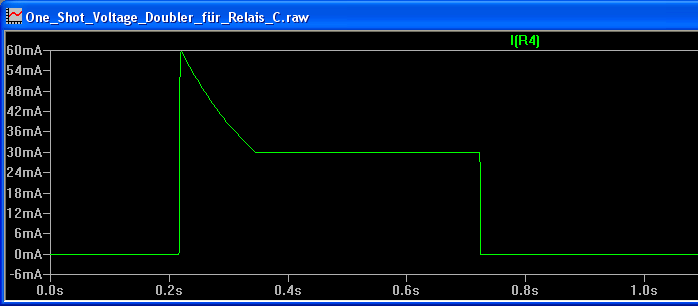

Helmut Lenzen schrieb:
> Aber das schleichende Einschalten mit Unterspannung laesst die Kontakte
> etwas laenger brutzeln.
Das Einschalten wird doch jetzt mit 23,5V peak gemacht,
wenn er meine beide Änderungen ein-/umgebaut hat.

BTT:
ich habe jetzt ein  - ebenso vorhandenes - 12V Relais genommen, bevor
ihr euch noch gegenseitig die Köppe einhaut :))
Vielen Dank an alle für die doch interessanten und teils eigenen
Reaktionen.
Ich probier trotzdem gern mal die Diode rüber zu setzen und mitm zweiten
Transistor das Relais zu abschalten zu trennen. (würde ja sonst ständig
über die Diode mit Strom versorgt werden). Aber nur als Herausforderung.
Ich nehme jetzt das Bosch Relais und bestelle bei Gelegenheit
"nachschub" in 12V.
Axelr.
Bin gespannt....
Wenn man das Wort 'aufliegen' durch das Wort 'anliegen' ersetzt
(was einen Distanzhalter impliziert),
dann haben beide Seiten recht.
Hier habe ich mal die Schaltung mit LTspice simuliert und den zweiten
Transistor von Rolf eingebaut. Die große der Induktivität habe ich mit
10 Millihenry abgeschätzt, kann aber auch total danebenliegen.
Der Strom sinkt nach dem Abschalten nur sehr langsam ab.
Hier der Verlauf mit D1 statt R2. Damit ist es zwar etwas schneller,
aber immer noch viel zu langsam für ein Relais.
Man sollte für den Abfall des Stromes nur wenige Millisekunden vorsehen.

Hier die
Premium Edition
für
Alexander Schmidt
Wow, der Verlauf sieht jetzt echt gut aus, und das mit wenig weiterem
Bauteilaufwand. Da steckt einiges an Gehirnschmalz drin.
Du könntest den Schaltplan ins Wiki übernehmen:
Relais mit Logik ansteuern

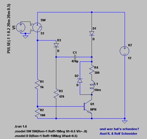

Kannst DU gerne machen.
Ein Nachteil noch ist die eingeschränkte Repetierrate,
da es ja etwas dauert, bis C1 über R3 wieder aufgeladen ist.
(könnte man natürlich auch noch deutlich verbessern)
Q1 schaltet jetzt schnell aus, da seine Ansteuerung durch D3
von der langsamen Änderungsrate an R3 entkoppelt ist.
