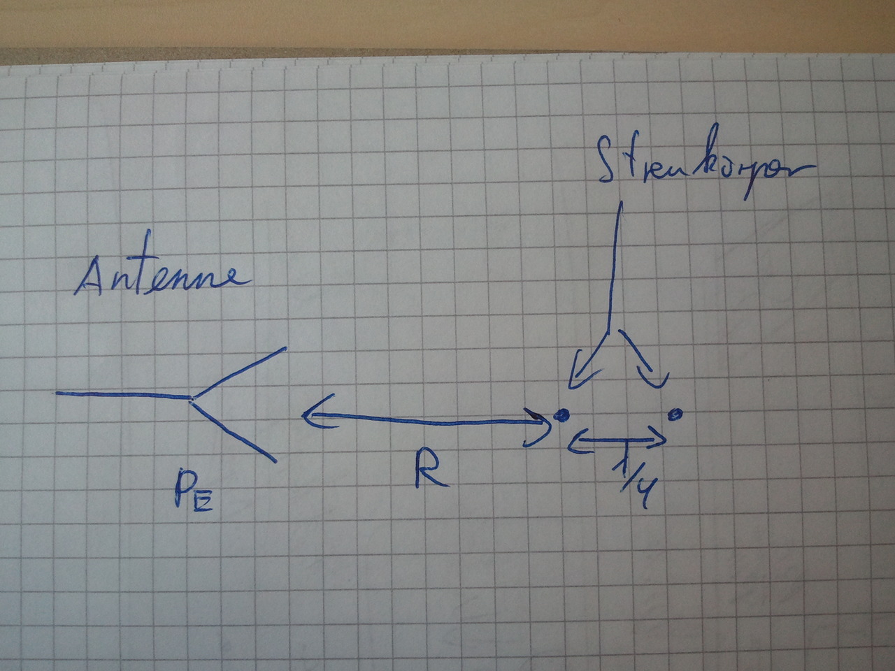

Hey
Ich habe eine Frage zur einer Antenne.Im Anhang ist eine Skizze dazu.
Wie würde sich die Empfangsleistung meiner Antenne ändern wenn ich nicht
nur einen Streukörper habe sonder einen zweiten Lampda/4 weiter?
Allgemein: Bei nur einem Streukörper würde die Antenne eine Leistung
aussenden diese würde vom Körper reflektiert und von der Antenne
empfangen.
Aber wie beeinflusst der zweite Körper die empfangene Leistung? Wichtig
ist der Lampda/4 Abstand zwischen den beiden Körpern. Was muss ich da
beachten?
Bye
Nina

Zu Deiner Hausaufgabe:
Die am 2. Streukörper ankommenden Wellen legen gegenüber den am 1.
Streukörper reflektierten Wellen einen um l/4 längeren Hin- und einen
ebenso längeren Rückweg zurück. Was passiert also, wenn sich die beiden
reflektierten Wellenzüge überlagern ?

Hey Matthias
Also ich habe es jetzt so verstanden:
1. Wäre mein zweiter Streukörper Lampda weiter entfernt, dann hätte ich
eine Konstruktive Interferenz (Vergrößerung der empfangenen Leistung).
2. Bei Lampda/2 (Entfernung des zweiten Körpers) hätte ich eine
Destruktive Interferenz (Auslöschung der Wellen, keine Leistung an der
Empfangsantenne)
Und zum Lampda/4 Abstand: Die empfangene Leistung würde sich durch den
zweiten Körper verringern.
> Empfangsantenne)
So entspricht es Deiner Zeichnung: Hin- und Rückweg (je l/4) zusammen
ergibt lambda/2 und damit Auslöschung.
Allerdings wird das mit der Auslöschung durch Lambdaviertel
Umweginterferenz schwer werden, da nur wenige Radarsysteme auf fixe
(unveränderliche/unmodulierte) Frequenzen setzen. Weiterhin kann der
Eintreffwinkel schnell mal aus dem Lambdahalbe-Umweg eine andere
Entfernung machen. Somit bleibt von der "Auslöschung" nur eine variable
Dämpfung übrig und bei ernsthaften Systemen meist ohne Folgen.
