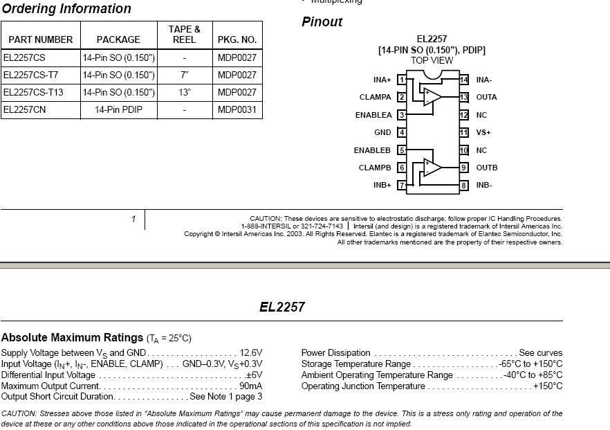

EL2257 Vergleichstyp
Gast #3093066
Nach dem Ausschnitt, den Du aus dem Datenblatt als Bild gepostet hast,
ist das ein normaler Single-Supply-Doppel-OPA mit Eingang für
Ausgangsspannungsbegrenzung (Clamping).
Da gibt's wahrscheinlich einige passende Ersatztypen, aber warum sollte
sich dafür jemand die Mühe machen,
- das Originaldatenblatt zu suchen
- hunderte Clamping-Doppel-Ops zu suchen
- daraus einen pinkompatiblen (oder etwa nicht?) Ersatztyp zu suchen
- die electr. character's des Orig.-OPs mit den pot. Ersätzen zu
  vergleichen
- daraus zu sieben, welcher Ersatztyp in die engere Wahl kommt
UND
- schlußendlich zu überprüfen, ob ein event. Ersatz auch wirklich passt?
Sowas ist eine reine Fleißaufgabe, die jeder Affe bewältigen kann. In
Wirklichkeit bist Du nur zu faul, selbst zu suchen. Und deswegen
versuchst Du, diese Aufgabe hier abzuwälzen.
Und überhaupt, die Frage an sich - Gibt es einen Ersatztyp? - ist ja
schon falsch. Einen 100,00000(0) %igen Ersatztyp gibt's nie. Musst schon
sagen, was Du willst.
Kann ja keiner wissen was Du überhaupt suchst. Da stellen sich Fragen
wie:
- Muß er unbedingt pinkompatibel sein? kann man das DIP eventuell durch
  SOIC ersetzen? Eventuell mit Adapter?
- Muß die Bandbreite/Anstiegsrate/Verstärkung gleich sein wie beim
  Original oder darf's auch etwas besser/schlechter sein?
- Muß es besonders energiesparend sein?
- Müssen es wirklich >75 mA am Ausgang sein?
- 1000 andere Gründe, warum ein potentieller Ersatztyp
  eingesetzt werden kann (oder eben nicht)
All das zusammen kann einen Unterschied ausmachen, sowohl preislich als
auch was die Zeit zum Suchen eines lieferbaren Tyypen betrifft.
(Jeweils Faktor 5 bis 100).
Nur zu fragen "Gibt's einen Ersatztyp" reicht eben nicht,
Sorry

Einen doppelten Video-OP mit Enable gibts von Linear Technology:
http://www.linear.com/product/LT1259
Clamp-Eingänge hat der aber nicht
Den EL2257 gibts anscheinend noch bei Intersil:
http://www.intersil.com/content/intersil/en/products/amplifiers-and-buffers/all-amplifiers/amplifiers/EL2257.html?_charset_=UTF-8
nein der hat sich zur Ruhe gesetzt, da steht "retired"

Wer das EL deuten kann, findet vielleicht hier etwas:
Elantec Inc. - Semiconductor Supplier Product Lines - Rochester ...
www.rocelec.com/semiconductor.../elantec-inc/ - Diese Seite übersetzen
Elantec Inc. Rochester Electronics is proud to be the authorized
distributor for mature semiconductor products from Elantec Inc. Through
its Extension-of-Life™ ...
Elantec Semiconductor datasheet pdf catalog
www.datasheetcatalog.com/elantecsemiconducto... - Diese Seite übersetzen
25+ Einträge – Elantec Semiconductor, datasheet, datasheet search, data
1  8001401ZX  Fast Buffer Amplifier
2  8508701ZX  0.1 Amp Power Operational Amplifier

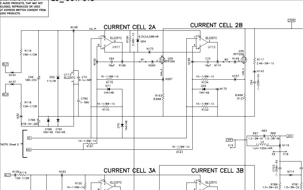

OP #3096009
testtest schrieb:
> Die legen den sicher wieder auf wenn du mit einem fetten Auftrag drohst
> Aber warum braucht man in einer Audio-PA-Endstufe einen Opamp mit
> 125MHz? Bei ner Kurzwellenendstufe hätte ich das ja verstanden.
Hier mal der auszug von der Endstufe der QSC PL 6.0 PFC
vielleicht kann man dort auch einen anderen Op Amp einsetzen, hast du
vielleicht ne Idee
#3096197
Die Enable sind direkt an Plus, werden anscheinend nicht benutzt. Aber
die Clamp-Eingänge sind irgendwo ausserhalb des Ausschnitts
angeschlosssen, also suchen wir einen Clamping Amplifier.
Analog Devices und Harris/Intersil haben sowas.
AD8036/8037 von analog.com
http://www.intersil.com/content/intersil/en/products/amplifiers-and-buffers/all-amplifiers/amplifiers/HFA1130.html
HFA1130 von Intersil
