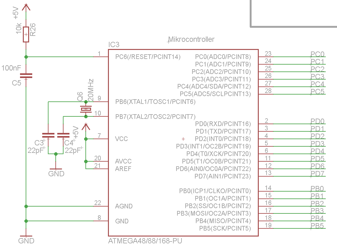

seit knapp zwei Wochen bekomme ich meine µC Schaltung nicht ans laufen.
Inzwischen konnte ich mir ein Oszi ausleihen und musste feststellen ,das
der externe Quarz nicht schwingen will.
Ich verwende einen ATMEGA168A-PU mit 20MHz.
Der Schaltplan und meine FuseBit-Einstellungen habe ich als Bilder
beigeführt. Könnte bitte jemand da drüber gucken und mir sagen, was ich
ändern muss, damit ich den µC zum laufen bekomme?
Danke
mfG Hans

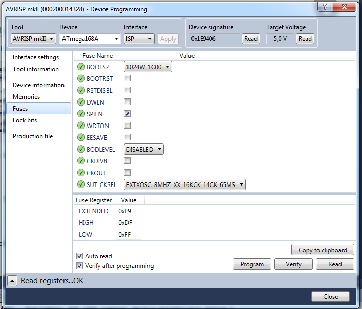

EXTXOSC ist falsch, da will er einen externen Oszillator haben, von dem
aus der Takt in den Prozessor eingespeist wird.
Ich hab jetzt den Fuses-Dialog nicht griffbereit, aber in der Liste
steht noch was mit EXTFSC oder so ähnlich, also Fullscale-Crystal.
Schau mal nach, findest du schon. Allerdings kriegst du den Prozessor
ohne Takt nicht umprogrammiert. Du mußt jetzt von extern einen Takt
einspeisen. Oder du machst das mit HV-Programmierung.

Auch wenn Du schrecklich sparsam, was Kondensatoren betrifft, gewesen
bist, sollte es eigentlich gehen. Ich hätte noch dicht bei Vcc und AVcc
einen Kondensator platziert und wenn Du mal Analog sprechen willst auch
bei AREF.
Wichtig beim Quarz ist, dass Du Dich an die Layout-Vorschriften hältst.
D.h. Verbindungen so kurz wie möglich.
Vielleicht hilft auch das alte Kinderlied: ... with a beep, beep here
Oder anders Ausgedrückt: Mit einem Ohmmeter alle Pins befragen.

Aber das ist nicht der Grund, weshalb der Quarz nicht schwingt. Der
Grund sind die Fuses, das sieht man auf dem linken Bild.

Die FuseBits habe ich jetzt auf "EXTFSXTAL_16KCK_14CK_65MS" umgestellt.
Das hat aber keine Verbesserung gebracht.

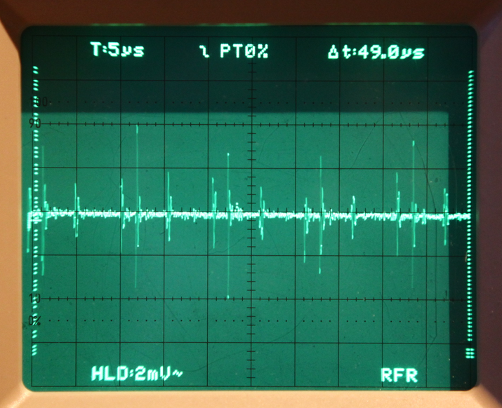

Den Takt habe ich mit dem Oszi direkt am Pin XTAL1 gemessen. Das
Ergebnis ist wieder als Bild dabei.

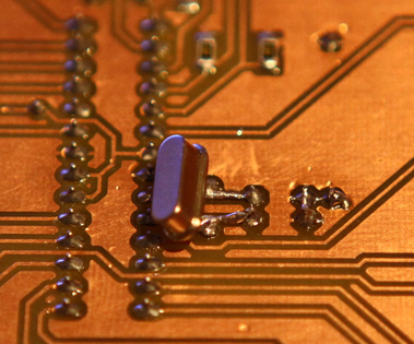

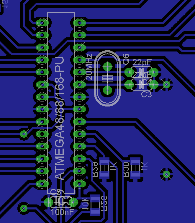

Des weiteren habe ich Layout und Platinen-Foto mit bei gefügt.
Bitte bei dem Platinen-Foto nicht wundern. Das ist halt ein Prototyp.
und dank zahlreicher Einträge in diversen Foren habe ich schon das ein
oder andere mit Umlöten versucht ...
mfG Hans

> Der Grund sind die Fuses, das sieht man auf dem linken Bild.
Quatsch. EXTXOSC_8MHZ_XX_16KCK_14CK_65MS bedeutet:
Ext. Crystal Osc. 8.0- MHz; Start-up time PWRDWN/RESET: 16K CK/14 CK +
65 ms
Aber möglicherweise liegt es am Aufbau.
MfG Spess

Ich will mich bestimmt nicht streiten, aber heißt nicht "Ext. Crystal
Osc", daß ein externer Oszillator an XTAL1 angeschlossen wird, der den
Takt liefert? Und der TO hat eben keinen Oszillator, sondern nur einen
Quarz.
Da müssen die Fuses auf EXTFSXTAL_16KCK_14CK_65MS (oder so ähnlich)
gestellt werden. Ich habe das Studio nicht hier, sondern auf der Arbeit.
Deshalb "so ähnlich"...
Korrigiere mich bitte, wenn ich unrecht habe. Ich schaue morgen gern
nach und schreibe nochmal die genaue Bezeichnung.

Ein externer Oszillator läuft z.B. unter 'EXTCLK_6CK_14CK_65MS'
Aber vielleicht funktioniert es mit
Ext. Full-swing Crystal; Start-up time PWRDWN/RESET: 16K CK/14 CK + 65
ms"

Aber noch mal zur Hardware, diese soll keine AD-Aufgaben übernehmen. Von
daher sollte das doch so passen oder?
mfG Hans
Gast #3094115
Hi
Nein. Es fehlen die Abblockkondensatoren (100n) zwischen VCC und GND und
zwischen AVCC und GND. AREF gehört nicht an VCC. Da auch nur 100n nach
GND.
Deine Masseführung auf dem Bild sieht nicht sehr optimal aus.
MfG Spess

Wenn du mit einem Oszi direkt an den Quarzpins misst, dann kann es
vorkommen dass die zusätzliche Kapazität usw. die Schwingung stört.
Woraus schließt du dass der Quarz nicht läuft?

Das macht sich dadurch bemerkbar, das die Signale an den Ausgangspins
einer Entladekurfe von einem Kondensator gleichen. Sobald der µC den
Ausgang auf High schaltet, habe ich kurz eine Spitze auf 5V und dann
eine Entladekurve ... ganz komisch

Dann bleiben eigentlich nur noch Quarz und Kondensatoren über. Stehen
die beiden Kondensatoren auch mit beiden Beinen auf der Erde (0V).
