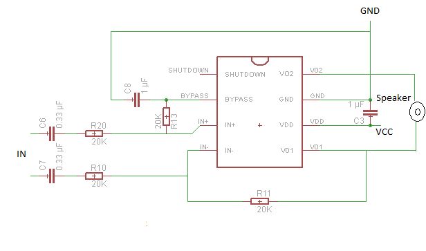

Ich betreibe einen lm4861 mit meinem Mobiltelefonchip und bekomme
Telefonstärgeräusche, wie man es von günstigen Lautsprechern kennt.
Natürlich nur wenn das Telefon sendet.
In der Anleitung wird zwar ein lm4890 empfohlen aber es sollte ja auch
mit einem lm4861 gehen oder?
Zusätzlich wird ein differential signal layout empfohlen welches auf dem
Steckbrett schwer aufzubauen ist. Habe aber auch zusätzlich schon eine
Platine mit den selben Komponenten allerdings hier ohne das differential
signal layout, hier sind die Störgeräusche kleiner aber auch vorhanden.
Die Frage ist, sind die Störgeräusche dann später bei der neuen Platine
weg, also wenn ich das differential signal layout aufbaue?
Sämtliche Kabel auf dem Steckbrett arbeiten ja als Antenne, jedoch
sollte doch das differential signal layout diese eigentlich beheben.
Das differential signal layout habe ich aus dem Datenblatt vom lm4890
genommen jedoch auf den lm4861 angewendet.
Mein Schaltplan ist mit dem lm4861 aufgebaut.
Der sieht schlimm aus: keine Verbindungspunkte, schräge Linien, offene
Leitungsenden...
OP #3100816
Was sieht da bitte schlimm aus und welche Leitungen sind da offen?
Die einzige Leitung die offen ist ist shutdown und die soll offen
bleiben, so stehts zumindest im Datenblatt.

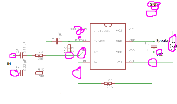

Moderator (Firma: Titel) Persönliche Seite #3101534
> Leitungsenden...
Siehe Anhang. Das nenne ich schlimm.

OP #3102175
Das Eagle das mit den Punkten nicht hin bekommt, ist traurig aber nicht
mein Fehler, hab schon alles versucht und auch durchaus so lesbar.
Shutdown wird auch in der empfohlenen Schaltung offen gelassen also
durchaus ok.
Genauso In. Ich meine was interessiert die Vorschaltung oder sonstwas,
denn da sind die Störungen noch nicht vorhanden, somit überflüssig.
Und was wird GND wohl sein, na GND. Angeschlossen ist ein Akku mit 3.6 -
4.2 Volt.
Und nein, es ist nicht nur das Layout abgedruckt sondern mehrere
Schaltungen wie man es aufbauen soll und genau nach denen ist es auch
aufgebaut, wie auch oben schon beschrieben.
Lautsprecherkabel ist 3 cm lang + 1 cm vom Steckbrett, wie es intern im
Steckbrett aussieht ist unbekannt.
Ja, die Störungen sind auch da, wenn nichts angeschlossen ist, wenn
natürlich ein Mobiltelefon in der Nähe und aktiv ist.
Kurzschließen habe ich nicht probiert, kann ich aber machen.
