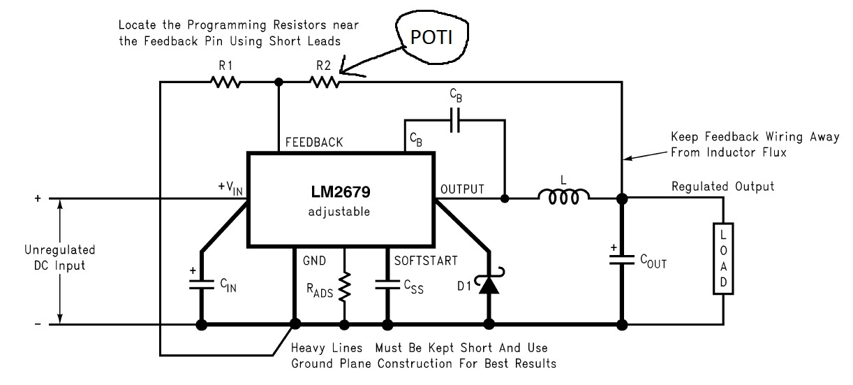

Ich hatte vor einen Traffo mit 5A/24V --> Gleichgerichtet --> ca.34V und
als Schaltregler hatte ich mir überlegt einen "LM 2679 T-ADJ" zu
benutzen der einen großen Spannungsbereich von 1,2-37V (auch wenn ich
keine 37V sondern wahrscheinlich nur ca.30V erreiche) abdeckt.
Ich bin zwar Elektriker aber habe jetzt nicht so viel Ahnung von
Schaltnetzteilen könnt ihr mir vielleicht Verbesserungsvorschläge geben
und in den Schaltplan im Anhang vielleicht noch die Bauteileigenschaften
angeben also wie groß die spule, die Widerstände und die Kondensatoren
sein sollten. Bei der Kühlung des IC´s habe ich mit 30W gerechnet ist
das bei einer Spannung von 1,2V-30V/5A zu viel oder zu wenig?

beim hersteller findest du unter "typical application" grobe hausnummern
bezüglich der bauteile. http://www.ti.com/product/lm2679
hier kannst du etwas mit werten rumspielen, damit du die spule
abschätzen kannst: http://schmidt-walter.eit.h-da.de/smps/abw_smps.html
bedenke, dass dein trafo bei nennlast 24V ausgibt und nicht mehr 37V.
und nach dem gleichrichten der trafo-spannunng gehört zusätzlich noch
ein netter elektrolytkondensator dran.
verlustleistung bei den externen bauteilen ca. 10W: hängt von der
ausgangsspannung, der diode und der spule ab.
plus ca. 5W am LM2679

von MaWin (Gast)
Dann hast du in deiner Ausbildung wohl gepennt.
Denn es sollte sogar jedem nicht-Elektriker klar sein, daß aus
24V*5A=120VA keine 30V*5A=150Watt werden können. Woher sollten die
zusätzlichen 30 Watt denn auch kommen ? Herbeigezaubert aus der Luft ?
Auch solltest du simple Trafonetzteile rechnen können. Am Siebelko
liegen bei minimaler Netzspannung am Ende des 1/100 Sekunde Halbwelle
gerade mal
(24*0.9*1.414-2)*0.8=22.8V an
und Datenblätter lesen können: Die minimale Eingangsspannung liegt immer
3V über der Ausgangsspannung. Und das hat seinen Grund, Weil nämlich der
LM2679 4V für sich braucht. Also kommen bei 22.8V knapp 20V heraus. Die
darfst du dann immerhin mit 5A belasten, weil ein Schaltregler die
wundersame Technik beherrscht, bei weniger Spannung mehr Strom liefern
zu können.

Ich habe mal das Datenblatt überflogen, die Auswahl der Induktivität ist
hier wichtig wenn Du wirklich volle 5A erhalten willst. Dabei ist dann
aber auch die max. zulässige Eingangsspannung zu beachten. Dies
resultiert daraus, dass der IC mit einer festen inneren Frequenz von 260
kHz arbeitet. Bei diesen Frequenzen spielt der Skineffekt auch schon
eine deutliche Rolle. Aber man kann sicher auch erst einmal mit
Volldraht anfangen.
Ein Oszi wäre auch nicht schlecht. Ich möchte Dir auch LTSpice
empfehlen. Hier kann man dann am besten sehen wie es denn funktionieren
sollte. In der Praxis sieht es dann in der Regel, mehr oder weniger,
etwas anders aus.
Gruss Klaus.

ich rate dir von deinem Vorhaben jedoch ab:
- bei Frequen von 260 Khz müssen die Güte von Bauelementen stimmen,
  besonders bei dem Drossel und Ausgangkondensator, und dazu noch
Layout.
- Auch wenn 1,2V...37V  laut Datenblatt möglich ist, wirdst du nie im
gesamtten Bereich mit 5A entnehmen können.
