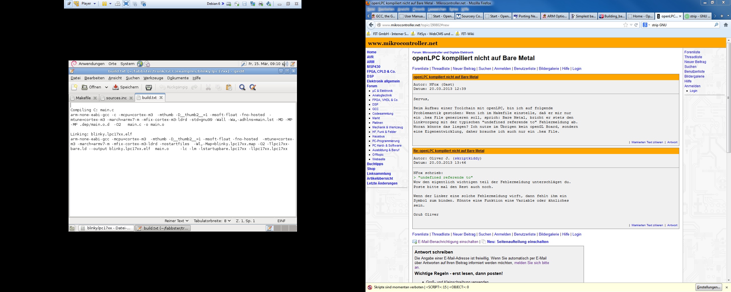

Servus,
Beim Aufbau einer Toolchain mit openLPC, bin ich auf folgende
Problemantik gestoßen: Wenn ich im Makefile einstelle, daß er mir nur
ein .hex File generieren soll, sprich: Bare Metal, bricht er stets den
Linkvorgang mit der typischen "undefined referende to" Fehlermeldung ab.
Woran könnte das liegen? Ich nutze im Übrigen kein openGL Board, sondern
eine Eigenentwicklung, daher brauche ich auch nur ein .hex File.

Huch, entschuldigung. Die Bildschirmfotos habe ich tatsächlich
vergessen, liegen jetzt aber im Anhang. Übrigens eine grandiose Leistung
des Makefiles ist es die Option auf "bare" umzuschalten einmal im
makefile und einmal ganz unten in der Datei zu liefern, in der man
persönliche Sondereinstellungen machen kann. Und ich habe mich
gewundert, warum die if-Abfrage nicht hingehauen hat ...

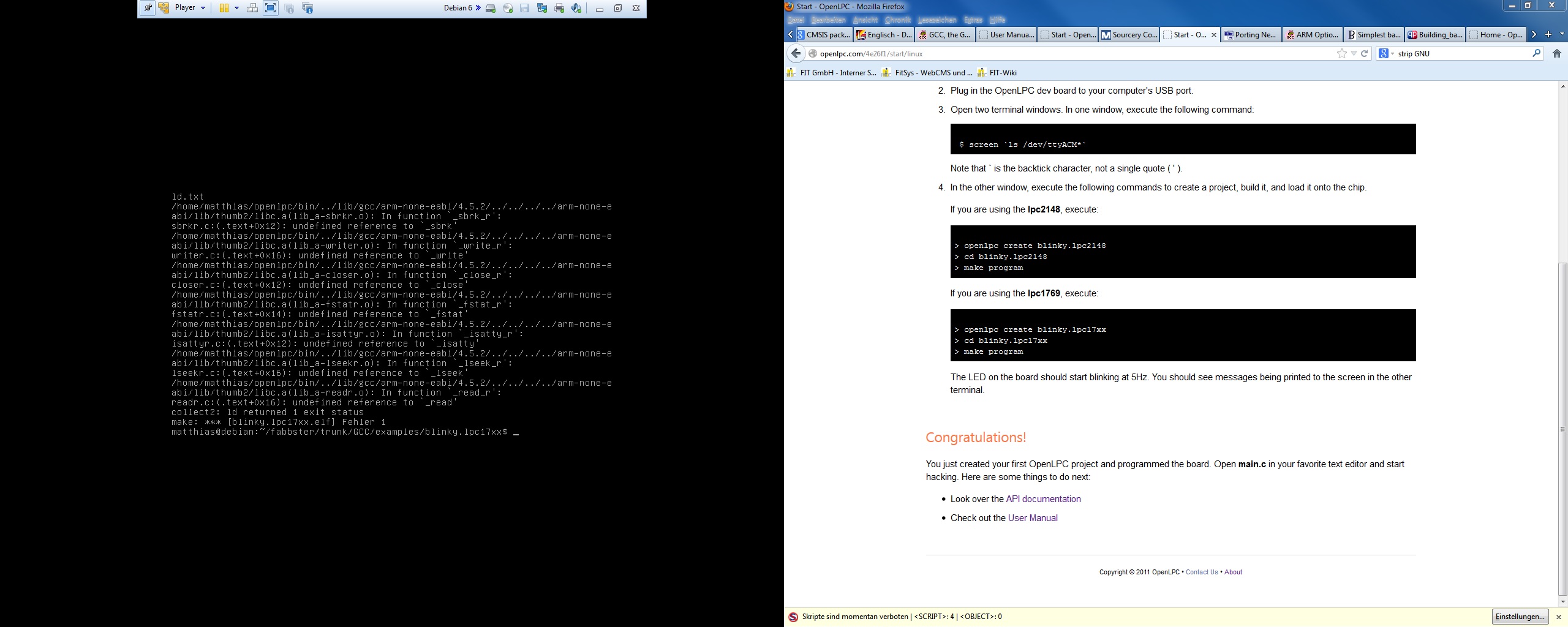

Also ich hab gerade mal rumexperimentiert und die librarys durchsucht.
Fologendes trat zutage: Das Problem liegt daran, daß der Library die zum
Übersetzen von bare metal Anwendungen genutzt wird, zwei Objekte fehlen.
Das Erste sind die Systemcalls, das Zweite ist ein Objekt das in der LPC
Library nur als "stub.o" bekannt ist. Füge ich Beide dem Linkvorgang
hinzu, erhalte ich eine funktionsfähige .HEX. Nun ist die Frage: Ich
weiß, daß ich eine eigene Syscalls.c definieren muß, kein Thema, geht,
aber was ist die "stub.o" und wie sicher wäre es, wenn ich diese Lösung,
also das ich die Syscalls auf der andren Library hole, weiterhin nutze?
