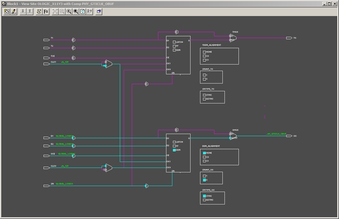

Dann öffne Dein Design mal mit dem FPGA Editor, der mit der ISE dabei
ist. Das Programm sieht zwar altbacken aus, aber Du kannst in jede LUT
reinschauen.
