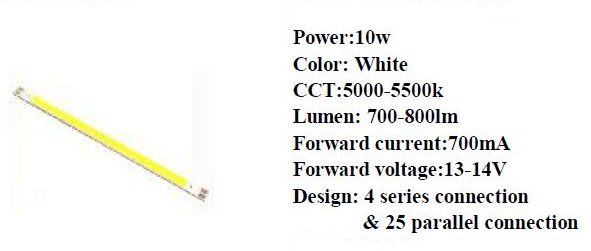

ich würde gerne die folgende COB LED nutzen.
Problem ist das ich nur eine Spannungsquelle von 12VDC zur verügung
habe.
Was wäre eine günstige und sinnvolle Lösung diese LED an den 12V zu
betreiben?
Danke und Gruss
von Falk B. (falk)
@  Michi8 (Gast)
>betreiben?
Kauf dir eine LED-Konstantstromquelle, welche halt mindestens 14V oder
mehr erreichen kann und dabei den Strom von 700mA bringt. Sowas gibt es
wie Sand am Meer, kann man je nach Anspruch auch selber bauen, siehe
Konstantstromquelle.
von Michi8 (Gast)
Ich finde aber immer nur KSQ die eine grössere Eingangsspannung als
Ausgangsspannung haben.
Das ist ja bei mir nicht der Fall.
Oder versteh ich das falsch?
von Eumel (Gast)
Das ist die Regel. Die Ausgansspannung einer Stromquelle ist eben
maximal die Eingansspannung.
Was du bräuchtest (wenn wirklich NUR 12V zur verfügung stehen) wäre ein
Step up Wandler mit nachgeschalteter KSQ.

Das ist normal. Die Eingangsspannung muss zu deiner verfügbaren
Energiequelle passen. Z.B. 230V Netzspannung, 12V Gleichspannung etc.
Dann brauchst du ein anderes Netzteil oder eine andere
von Michi8 (Gast)
gibt es sowas als fertiges Bauteil.
Also Step up inkl. KSQ?
Danke

Wurde das hier auch gehen?
http://www.ebay.de/itm/Led-Senser-V2-R-2-Boost-Led-Treiber-Konstantstromquelle-/251194310295?pt=Bauteile&hash=item3a7c58fe97#ht_1787wt_1202
Da musst ich nur eine lotbrucke herstellen und Spannung anlegen und die
LED anschliessen
Wurde das klappen?
von THaala (Gast)
Sicher klappt das.
Damit kostet Dich diese KSQ + 12V-Stromversorgung aber doch
wahrscheinlich mehr als die LED !?
Gruß T.
von Michi8 (Gast)
Ja leider kostet das viel, aber ich benötige die Teile halt recht
schnell.
Ausserdem find ich die kompakte Bauform ohne die Kühlrippen sehr
angenehm.
