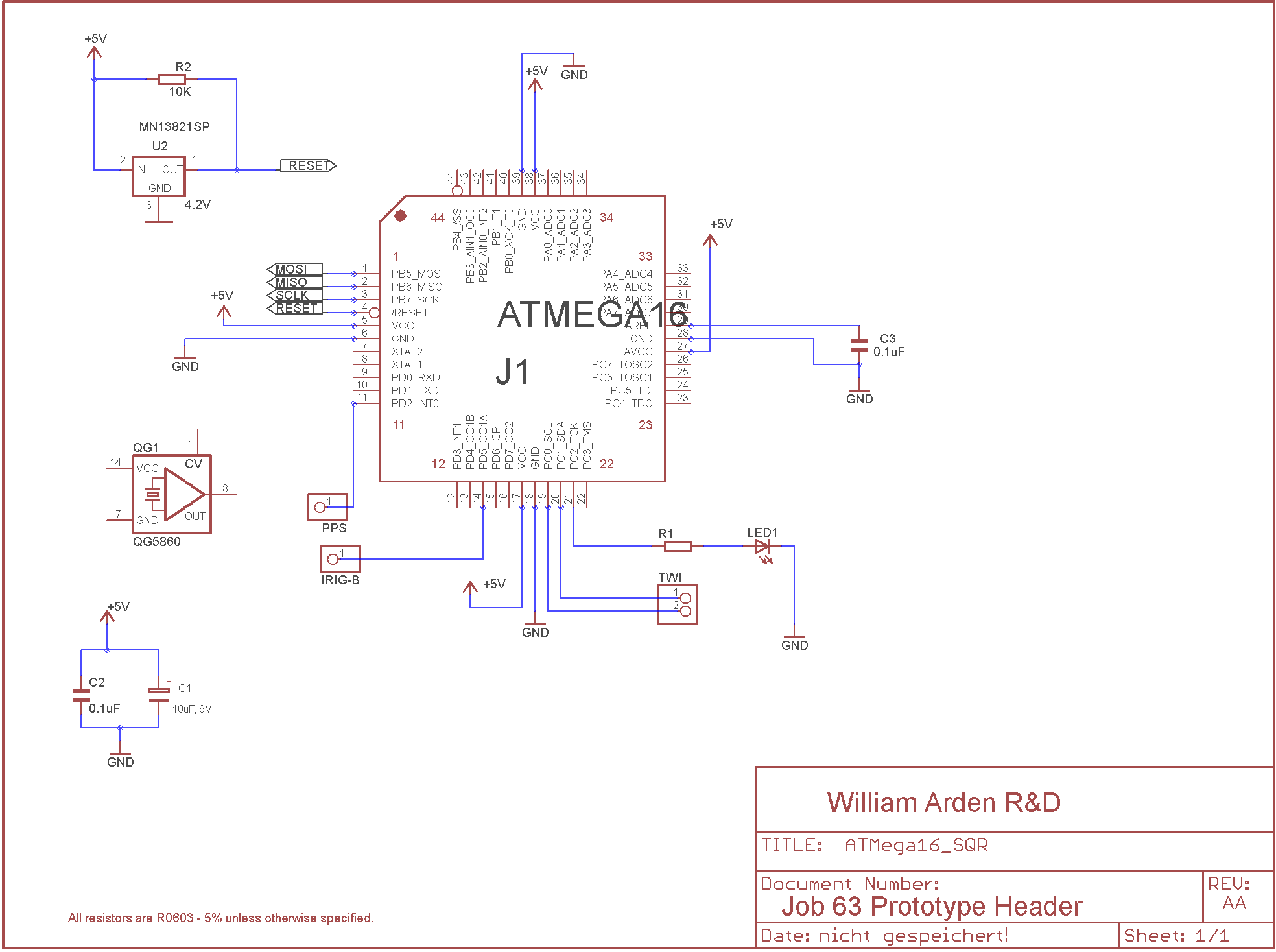

Vielleicht kann mir jemand helfen. Ich möchte einen OCXO Quarz an einem
Atmega16 µC anschließen, weiß aber nicht wie. Die beiden Kapazitäten C1
und C2 habe ich mit der Formel von der Seite:
http://www.mikrocontroller.net/articles/Quarze_und_AVR
berechnet->25pF. Allerdings steht im Datenblatt des Atmega, dass die
beiden zwischen 12 und 22pF liegen sollten. Da ich nirgendswo eine
ähnliche Schaltung gefunden habe, weiß ich nicht wie ich die vier Pins
unterbringen soll, insbesondere den Pin Control Voltage(CV). Als Anhang
habe ich den Schaltplan hinzugefügt.
Könnte mir da jemand helfen. Vielen Dank!
Erst nachschauen, ob der Ausgang des OCXO Sinus, oder HCMOS ist. Dem
Mega waere es egal, aber wenn man da zuviel Leitung reinlaesst fehlt die
moeglicherweise dort wo sie hin sollte. Ich nehme an, der OCXO soll
neben dem Mega noch etwas Vernuenftiges treiben.

Ein OXCO ist ein O(ven) C(ontrolled) X(tal) O(scillator), kein Quarz!
Das Ding ist ein fertiger Oszillator, braucht Ub und Ground und an
einem Pin kommt die entspr. Frequenz raus. Das ist ein aktives Bauteil.
Da braucht es keine Cs. Du musst nur den richtigen Eingangspin
des MC wählen und das bei den Fuses eintragen.
Ein Quarz ist ein passives Bauteil. Der braucht ein aktives, d.h.
ein vertsärkendes Element, um schwingen zu können. Dieses aktive
Teil sitzt im MC. Dabei sind auch die Cs nötig.
Gibt es nicht. Ein Oven Controlled Crystal Oscillator hat einen Quarz
eingebaut. Dort schließt man nur VCC und GND an und am Ausgang kommt der
Takt raus.
>an einem
Die braucht man nur, wenn man einen einfachen Quarz nutzt.
Damit kann man die Frequenz nochmal geringfügig steuern. Wenn man das
nicht braucht, klemmt man den fest auf GND oder VCC oder einen
Spannnugsteiler.

Ingo schrieb:
> Du hängst einfach den Ausgang deines Oszillators auf den XTAL1.
Kann ich auch empfehlen, die Uhr in meinem Mega32 (Nebenbeschäftigung)
läüft damit schon seit Monaten auf die Sekunde. Die Fuseeinstellung habe
ich auf Quarz gelassen.
