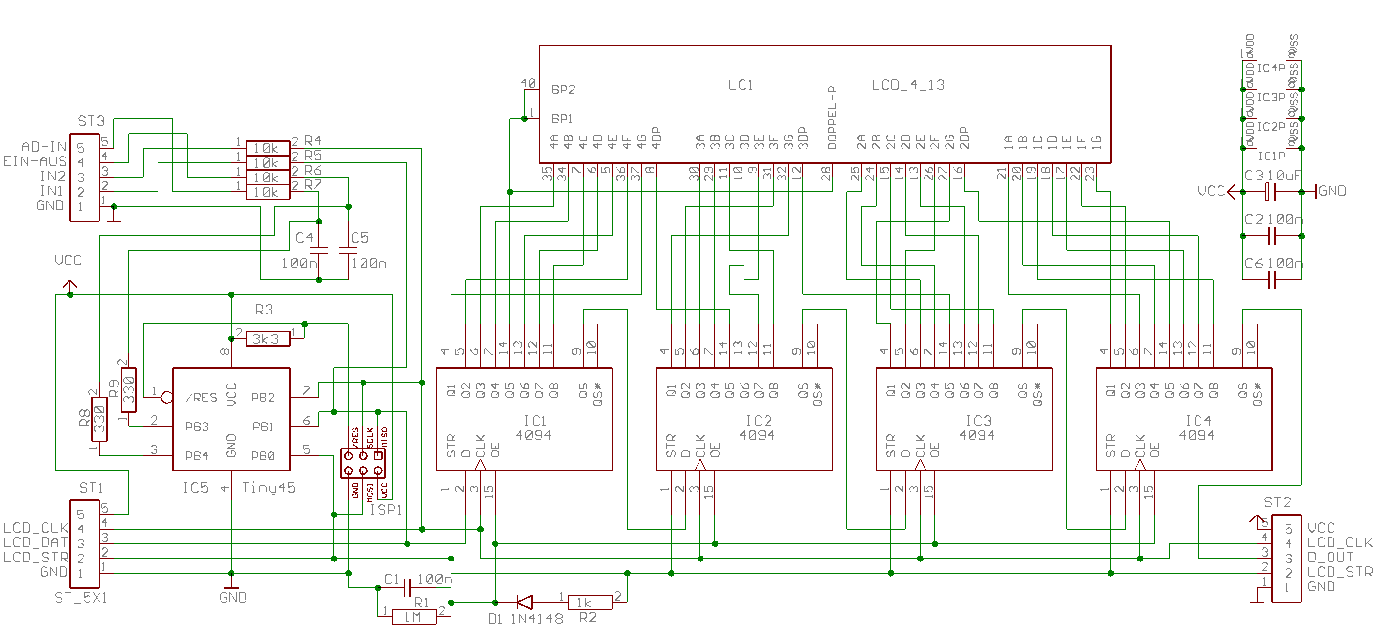

Jede angezeigte Stelle besteht aus acht Segmenten 'A' – 'G' und '.'. Da
die Stromaufnahme sehr gering ist, reicht pro Stelle ein CMOS-4094
Schieberegister. Für eine 4-stellige Anzeige braucht man somit vier
Schieberegister. Ferner braucht man ein Steuersignal für die gemeinsame
BP. Da der Dezimalpunkt ganz rechts keinen Sinn ergibt – in der Regel
ist er auf der Anzeige auch garnicht ausgeführt – kann man den 8.
Ausgang eines Schieberegisters hierfür verwenden.
Wie gesagt müssen die Segmente mit Wechselspannung bezogen auf BP
betrieben werden. In der gezeigten Schaltung/Programm wird dies dadurch
erreicht, dass die zugehörigen Bits im Speicher für die BP immer auf '0'
und ein aktives Segment auf '1' gesetzt werden. Bei der Ausgabe auf die
Schieberegister, die per Interrrupt mit 100Hz erfolgt, werden die
auszugebenden Bytes (Digits) einmal wie abgespeichert und anschließend
invertiert ausgebenen (EXOR mit 0xff). Dadurch wird an den aktiven
Segmenten eine 50Hz Wechselspannung in Bezug auf BP erzeugt, die ein
Tastverhältnis von typ. 50% aufweist. Dies ist wichtig, damit sich an
den Segmenten kein Gleichspannungsanteil bildet, der unter 1% bleiben
muß.
Um die Signale zur Ansteuerung gering zu halten, werden nur LCD_DATA,
LCD_CLK und LCD_STR für die 4094 ausgegeben. Der '1' Pegel für OE wird
aus dem zyklischen LCD_STR-Signal gewonnen und zwischengespeichert.
Siehe Schaltplan: R1, C1, R2, D1

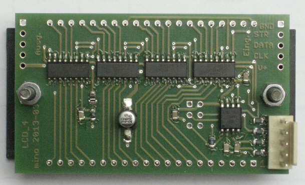

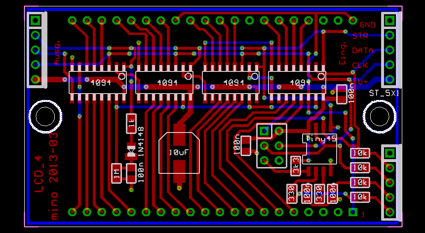

Auf der Platine zur Ansteuerung ist noch Platz für einen Attiny45/85,
mit dem sich einfache Anwendungen umsetzen lassen. Mit den 'Innereien'

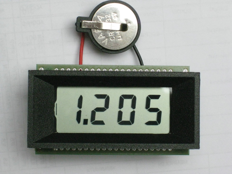

Es wird gezeigt, wie die LCD-Ansteuerung per Interrupt erfolgt, wie
'int'- oder 'float'-Zahlen (int32_t x1000 skaliert auf drei
Nachkommastellen) ausgeben werden, wie sich die Schaltung per
3V-Kopfzelle sparsam ein/ausschalten und betreiben läßt sowie ein paar
kleine programmtechnische Spielereien. Eine nähere Beschreibung der
EIN-AUS-Funktion findet sich hier:
Beitrag "EIN-AUS mit Taster per Interrupt, ATtiny25 o.ä."
Im ausgeschaltenten Zustand liegt die Stromaufnahme bei <0,3µA und im
Betrieb bei <0,5mA.  Eine CR2032 Knopfzelle reicht für >400h
Betriebsstunden. Die LC-Anzeige verblasst bei Vcc <= 2V; Vcc kann aber
auch bis 5V betragen.
Der Musteraufbau (Bilder) weicht noch etwas von der endgültigen
Schaltung ab. Falls mehr IO-Pins notwendig sind, fände ein ATtiny44 noch
genug Platz auf der Platine. Bei Gelegenheit werde ich ggf. noch ein
Programm für einen einfachen 4-stell. Drehzahlmesser hinzufügen.
Gast #3128483
Als Display kann man dies nehmen, wobei die Abbildung nicht korrekt ist.
Bitte das Datenblatt ansehen:
