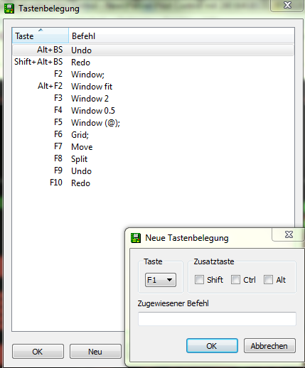

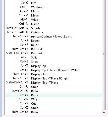

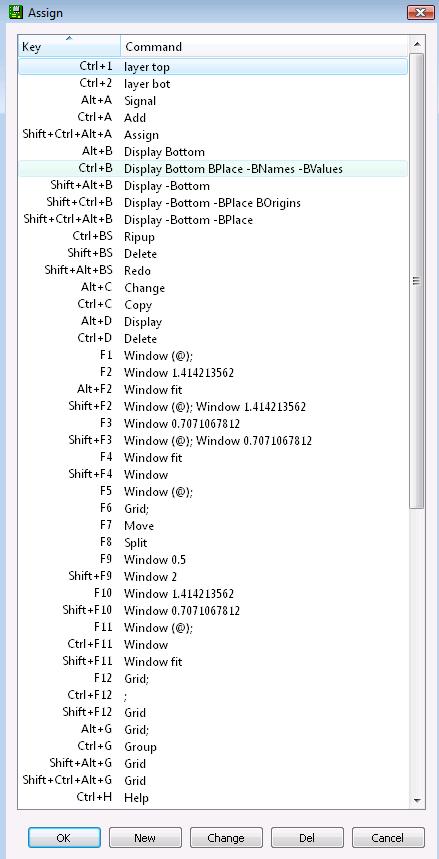

Habe es nicht gefunden, wo es eingestellt ist. Zimlich blöde.
Im Anhang meine Standard-Assigns im Eagle 6.x was ich nur im Demomode
benutze wegen einigen Libs sowie Designs konvertieren, deshalb glaubte
ich auch, daß sie jetzte standard sind. Muss wohl irgendwo vom
Projektverzeichnis aus was automatisch laden, was genau habe ich nicht
gefunde, oder es wurde vom alten Eagle konvertiert und in die windows
ini
gespeichert.
Hier ein scr, was ich nicht benutze, es aber gefunden habe, vielleicht
ist es dir nützlich.

Mittlere Maustaste habe ich nicht (wechselt nur den aktiven Layer).
Rädchen drücken geht auch nicht. Es wechselt zwischen Gespiegelt und
Normal.
Werde es mal mit Chris seinen Tastenbelegungen probieren.

Gast #3095516
Geht auch ohne Script
Erstmal einrichten
1.Alle Layer die man haben will für TOP aktivieren(Top, tPlace, ...)
2.Rechtsklick auf Display->Neu
3.Alias eingeben z.B. TOP
1-3. Für den Bot Layer machen
Dann kann man mit Optionen->Tastenbelegung einer bel. Taste "DISPLAY
Last"(ohne Anführungszeichen ;)) zuzweisen. Mit der Taste kann man da
immer zwischen Top und Bot wechseln. Mit zwei Tasten geht das natürlich
auch einfach zuweisen mit "DISPLAY TOP" und "DISPLAY BOT" (geht
natürlich nur wenn man den Alias mit TOP und BOT belegt hat).
Gruß Matthias
Gast #3095637
Du musst dir die Befehle Alt + B bzw Ctrl + B sowie die mit Shift
ansehen,
wie auch die T für Top varianten. Ctrl + 1 bzw 2 wechselt nur den
Routing
Layer, aber die mit B/T sind die , welche dich interessieren.
Ansonsten, menu.scr kennst du schon, wenn nicht ändere es nach deinen
wünschen .
#3095911
Ich hab einfach folgende Tastenbelegungen hinzugefügt:
Alle anzeigen: CTRL+A: display none vias top bottom pads unrouted
dimension tdocu bdocu torigins borigins tplace bplace reference holes
Top anzeigen: CTRL+Q: display none vias top pads unrouted dimension
tdocu torigins tplace reference holes
Bottom anzeigen: CTRL+B: display none vias bottom pads unrouted
dimension bdocu borigins bplace reference holes
