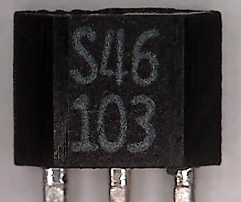

Nabend.
Ich habe hier ein paar Hallsensoren, bei welchen ich gerne wissen würde
wie stark das Magnetfeld sein muss, damit sie ansprechen.
Leider habe ich diese damals als "Hallsensoren" gekauft ohne jegliche
Info.
Es handelt sich um BiPolare Hallsensoren (N schaltet auf Massen, S auf
Hochohmig -> Von der anderen Seite andersrum).
Gehäuse ist wohl ein flaches TO92.
Unter dem Aufdruck S46 103 konnte ich leider nichts finden.
Vielleicht wisst ihr wo man da nachschauen kann.
