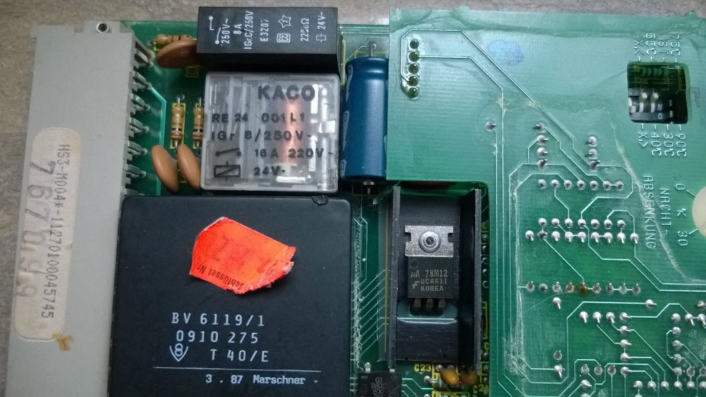

Seit einigen Stunden schon Google ich mir die Finger blutig und finde
immer nur komplette Ersatzkarten oder irgendwelche Links auf eine KACO
Seite, wo es um Photovoltaik und Wandler geht.
Meine Buderus Ecomatic hat über den Winter auf der Platine M004
mindestens das Relais (Das große KACO RE24 001 R1) gefressen und nun ist
es wie Lottospielen ob die Zirkulationspumpe anspringt oder nicht.
Bei der Gelegenheit wollte ich dann auch gleich das Brenner Startrelais
(Das Schwarze, von dem ich den Hersteller nicht rauskriege) mit
wechseln.
Leider finde ich keinen Shop, wo ich als Endkunde auch nur annähernd
ähnliche Relais bestellen kann. (Oder die Shops haben astronomische
Mindestbestellwerte von 100 Euro+)
Weiß jemand einen Shop (oder hat so ein Relais sogar irgendwo liegen)
und kann mir da weiterhelfen ?
Gibt es evtl. sogar in dieser Bauform für die Pumpe ein Solid State
Relais?
Das Brenner Startrelais will ich nach Möglichkeit durch ein Original
oder 100% gleichwertigen Ersatz ersetzen, weil es doch peinlich wäre,
wenn durch einen Defekt der Brenner nicht mehr ausgeht. (Natürlich gibt
es da noch weitere Schutzorgane, aber man soll ja nicht schon bei der
einfachen Ansteuerung den Fehlerfall provozieren.)

folgendes Relais paßt für das Liegende:
Conrad ArtikelNr. 503987
http://www.conrad.de/ce/de/product/503987/Kartenrelais-E-liegend-8-A-1-Wechsler-tyco-V23057-A0006-A401-24-VDC-1-Wechsler-8-A-250-VACMax-380-VAC-2000-VA
für das stehende kannsu das nehmen:
Finder Relais 43.41.7.024.0300
Gruß Horst
(der das gleiche Problem hat)
von Der C. (der-chef)
und nicht vergessen, auch den Elko (liegend) mit 470 uF auszutauschen;
der macht gelegentlich auch Probleme!
Gruß Horst

Unter dem liegenden Relais findest du vias für eine stehende Ausführung.
Es gehen auch RY610024 und RYA31024.
von MaWin (Gast)
Ich sehe 3 Snubber (100 Ohm Widerstände und vermutlich 0.1uF
Keramikkondensatoren) an den Relais, wieso 3 ?
Prüfe beim defekten Relais, ob der Snubber noch tut, und tausche ggf.
Widerstand und Kondensator aus.

von Michel (Gast)
MaWin,
die haben einen Snubber für den Wechsler am Brennerrelais und einen
Snubber für den Öffner und den Schließer am liegenden Relais
eingebaut.(Jeweils von Wurzel zum Schließer und Wurzel zum Öffner.)
Wie teste ich die Snubber ? Auslöten und die Bauteile mit R bzw. C
Messgerät überprüfen ?

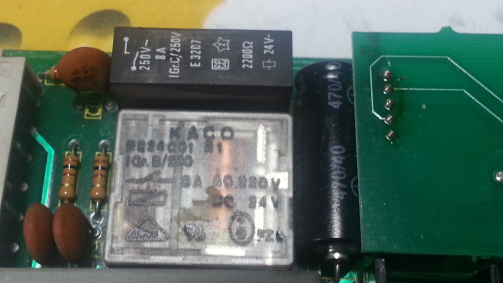

ich habe das selbe Problem. Ich vermute, dass das Brennerrelais defekt
ist. Mein Modul sieht auch gleich aus, wie auf dem Bild vom ersten
Beitrag. Der einzige unterschied ist, dass mein Relais 16 A hat. Das
flache Relais finde ich allerdings nur mit 8 A. Ist 8 A genug oder muss
ich eines mit 16 A nehmen. Wenn ja, kann mir jemand eines empfehlen.
Folgende habe ich momentan in der Auswahl:
Brenner:
https://www.distrelec.de/ishopWebFront/search/luceneSearch.do?dispatch=find&keywordPhrase=V23057-A0006-A401
Pumpen:
https://www.distrelec.de/print-leistungsrelais-24-vdc-250-mw/finder/43-41-7-024-0300/400525
Liege ich damit richtig, dass die 8 Ampere sich auf 250V beziehen und
somit für 2000 Watt gehen?
Ich habe nochmals ein Bild von meinem Modul angehängt.
