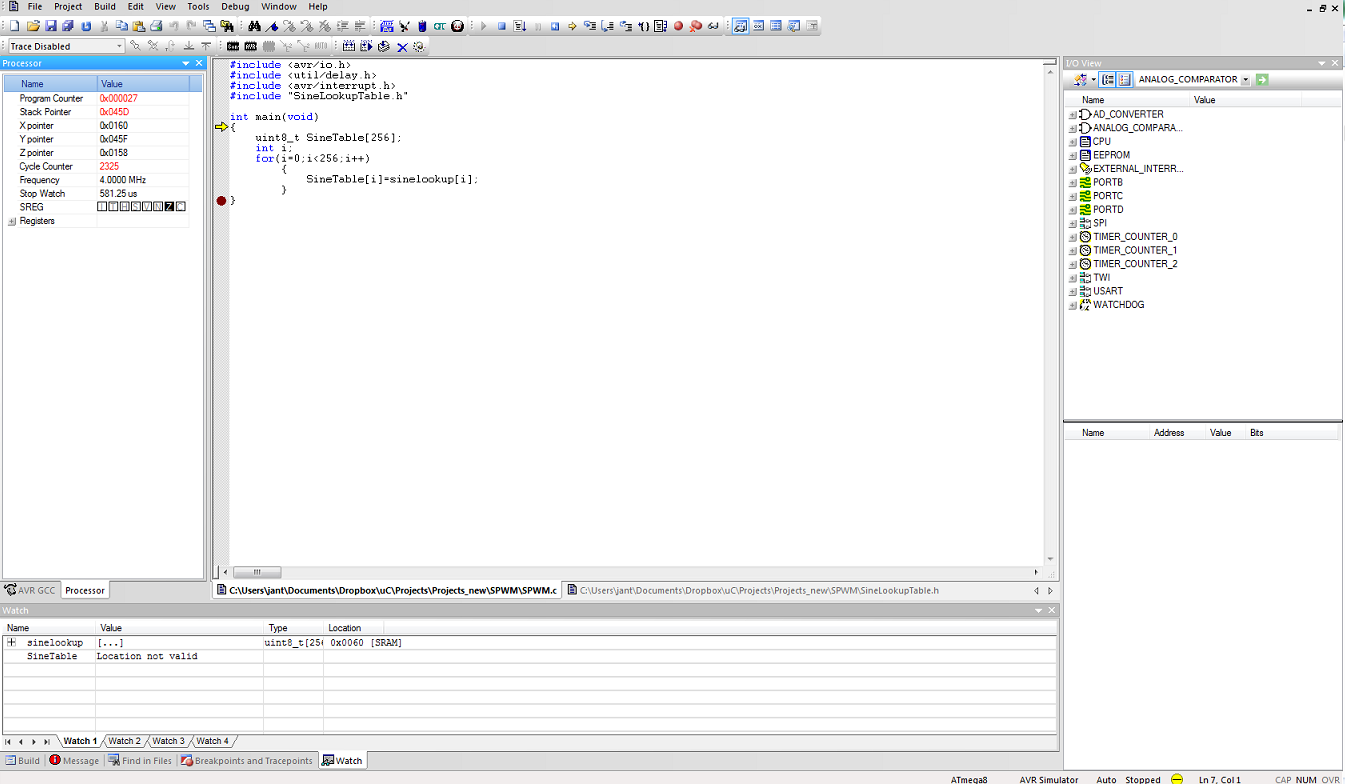

ich bin recht neu in Sachen µC und versuche mich gerade an SPWM in C für
µC heran. Dabei fange bei der Sinustabelle (SineLookupTable.h) an. Diese
sieht, sofern ich es beurteilen kann, auch ganz gut aus (in Excel
erstellt und Werte dann rüberkopiert).
Nun möchte ich diese Tabelle einer Variablen in meinem Hauptprogramm
übergeben. Mein Main (SPWM.c) sieht so aus:
#include <avr/io.h>
#include <util/delay.h>
#include <avr/interrupt.h>
#include "SineLookupTable.h"
int main(void)
  uint8_t SineTable[256];
  int i;
  for(i=0;i<256;i++)
      SineTable[i]=sinelookup[i];
Jetzt versuche ich herauszufinden, ob die Werte im Headerfile
"SineLookupTable.h" an die Variable "SineTable" übergeben werden, weil
ich später bei der eigentlichen SPWM mit "SineTable" arbeiten wollen
würde. Aber irgendwie schaffe ich es nicht, den Code vernünftig zu
debuggen. Anbei ein Screenshot von AVR Studio 4.
Wie kann ich am besten in AVR Studio 4 überprüfen, ob und inwiefern mein
Code funktioniert?
Ich verwende einen Atmega8 auf einem Steckbrett aufgebaut
(Minimalbeschaltung), AVRISP mkII zusammen mit AVRStudio 4.
Vielen Dank.

#3095942
Mach einen Einzelschritt mittels F10.
Noch steht der gelbe Pfeil ausserhalb der Funktion main().
D.h. noch ist das Array noch nicht erzeugt worden.
Mach einen Einzelschritt in die Funktion hinein und dann gibt es auch
das Array. Variablen innerhalb einer Funktion - funktionslokale
Variablen - werden mit dem Betreten einer Funktion erzeugt und beim
Verlassen der Funktion zerstört. Ausserhalb dieser Lebensspanne
existieren sie schlicht und ergreifend nicht. Daher auch "Location not
valid" - noch existiert die Variable nicht.

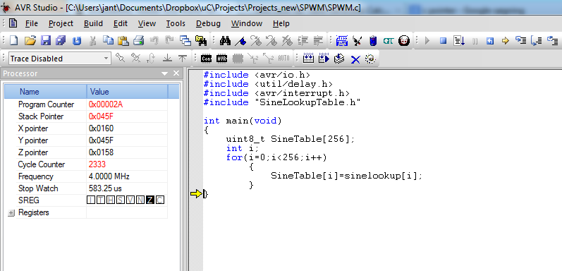

Gast #3095962
Das ist das Problem. Ich befinde mich beim gelben Pfeil wie im
Anfangsscreenshot (AVRStudio4.png) zu sehen. Dann drücke ich F10, und
der gelbe Pfeil springt ans Ende der Main Funktion, siehe zweiten
Screenshot (Untitled_1.png).
Auch wenn ich F11 drücke, also step into, passiert das gleiche.
Das Verhalten kann ich mir nicht erklären. Es scheint mir, als ob der
Code innerhalb der Main Funktion nicht ausgeführt wird.

Okay, update:
Es scheint am Code zu liegen (vielleicht wegoptimiert?)
Denn folgender Code funktioniert problemlos:
#include <avr/io.h>
int main(void)
  DDRB |= (1<<PB1);
  while(1)
    PORTB |= (1<<PB1);
Damit springt der Pfeil in die Main rein.
#3095970
Dein Compiler ist schlauer als du :-)
Der hat schon geschnallt, dass der Code de facto nichts macht.
Eine Variable die im Code nicht in einer Abfrage verwendet wird, braucht
auch keine Werte zugewiesen bekommen. Denn das ändert nichts an dem, was
ein Benutzer an den Pins sehen würde.
genau so ist es auch.
Tu was mit den Werten. Dann kann der Compiler das nicht wegoptimieren.
Oder schalt den Optimizer aus.
Ich befürchte du hast Recht! Ist aber zugegebenermaßen auch nicht
sonderlich schwer ;)
Habe ich gemacht, Optimizer ist ausgeschaltet. Nun funktioniert es. Ich
werde ihn aber wieder einschalten, jetzt wo ich weiß, was wie warum
passiert ist.
> Aber im Ernst: wozu willst du das debuggen? Hast du so wenig Vertrauen
> zu deinem Compiler, dass er eine Zuweisung in einer Schleife verbockt?
Ich vertraue meinem Compiler schon, nur mir nicht so wirklich :D
Aber vielen Dank für deine Hilfe. Jetzt bin ich wenigstens etwas
schlauer und kann mich den Timern etc. widmen.
