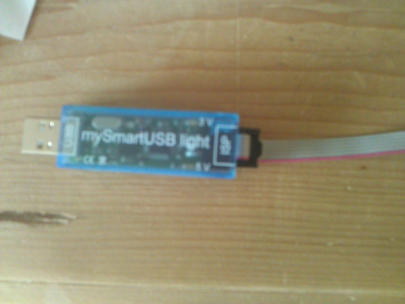

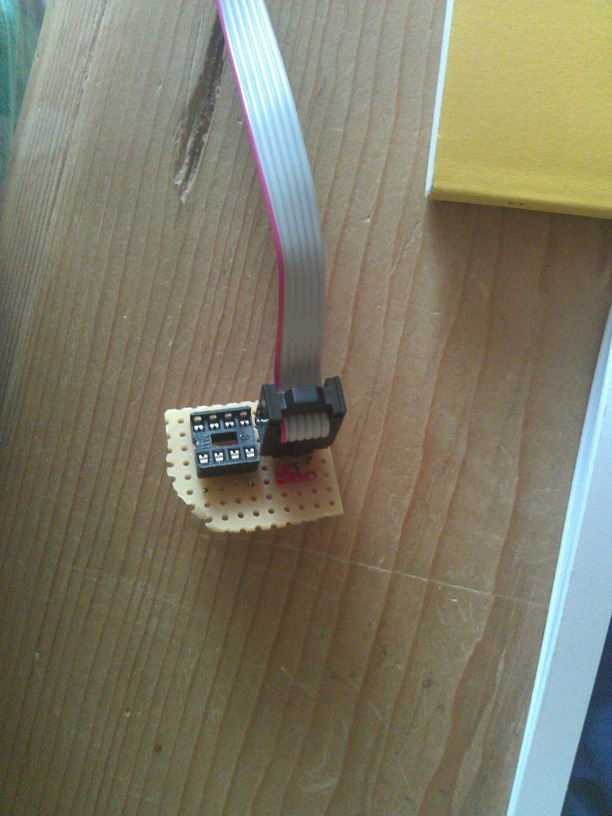

gefunden... Ich benutze den mySmartUSB light und eine selbstgebaute
Platine mit IC-Sockel und 6 pins wo ich den 6-poligen Stecker des
ISP-Programmers dranstecke und den ATTiny einsetze... Als Programm
benutze ich AVRFuses mit avrdude auf dem Mac. (Bild vom Programmer und
der Platine sind angehängt.)

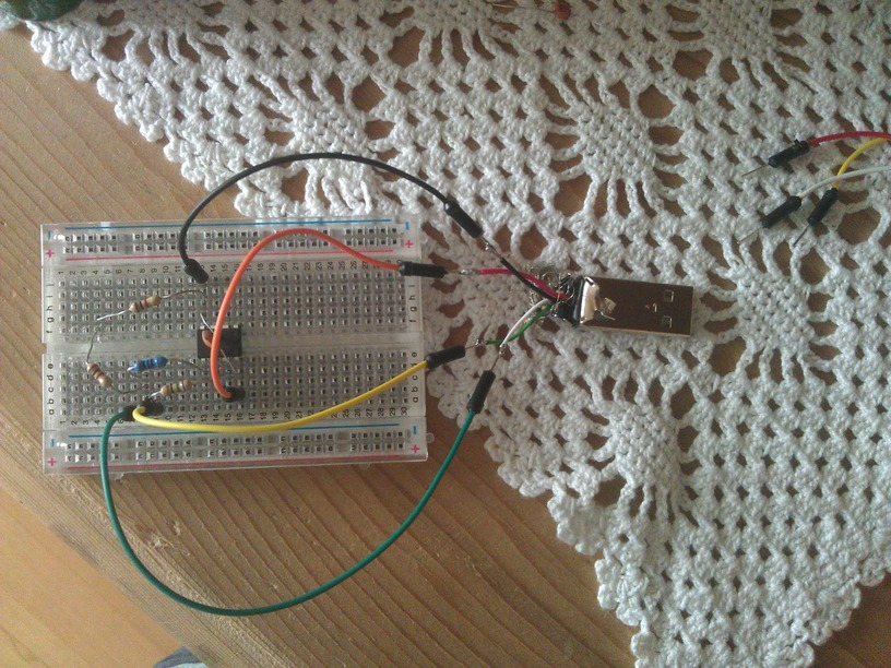

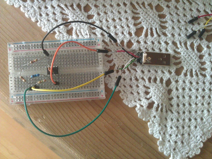

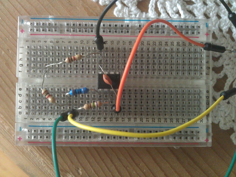

Dann habe ich eben die Schaltung am Breadboard aufgebaut (ohne SMD)...
Hab anstelle des 2k Widerstandes 2 mal 1k benutzt, statt des 68 ohm
Widerstandes 78 ohm und 170 ohm, und einen 0.1uF Keramikkondensator (104
steht drauf). Und dann einen USB Stecker von irgendeinem Kabel das herum
lag... So weit, so gut die Schaltung aufgebaut, aber es tut sich
nichts... Der Mac erkennt irgendwie keine neue USB Tastatur und es macht
anscheinend garnichts... Habs auch bei Windows probiert, normalerweise
kommt ja ein Benachrichtigungston wenn man ein neues Gerät einsteckt -
nichts! Tja nur wo liegt der Fehler?

Das erste, was ich sehe ist, das die USB Norm insoweit verletzt wird,
als das der 2k eigentlich ein 1k5 sein muss. Dann ist V-USB dafür
bekannt, das es nicht immer gut funktioniert, vor allem, wenn der MC mit
dem internen RC Oszillator läuft. Ausserdem darf auf den USB Leitungen
eigentlich nur 3,3 Volt liegen, deswegen gibts bei
http://www.obdev.at/products/vusb/index-de.html
Vorschläge, wie das hinzukriegen ist. Für dich kommt eigentlch nur die
Lösung mit den Zenerdioden an den Datenleitungen in Betracht, da die PLL
Clock vermutlich mit 3,3V nicht gut läuft.

Internen Oszillator kann man für USB an sich vergessen, nicht nur
bei V-USB.  Mindestens ein Keramikresonator sollte es schon sein.

Der 2k (besser 1k5) Widerstand soll jedenfalls dem Rechner
signalisieren, das da ein USB 1.0 Gerät angeschlossen wird. Sollte das
schon nicht gehen, ist was an den USB Pins nicht richtig, z.B. D- und D+
vertauscht.
