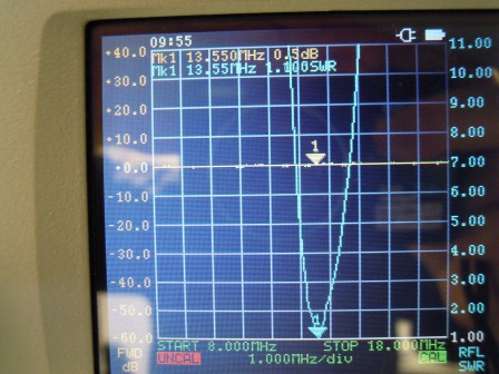

Die Antenne ist folgendermaßen aufgebaut:
2 Lagen, je 4 Windungen  30x25mm der Windungsabstand ist 1mm
Die Abstimmung erfolgte mit einem Networkanalyzer (SWR = 1,1 - Messung
ohne Netzwerkkabel)

Bezüglich des Abgleichs:
soll ich die Antenne mit Kabel abgleichen?
Bisher habe ich nur die Antenne + Abstimmung analysiert. (Schönes
Maximum bei 13,56Mhz - siehe Bild)

@thomas felixberger:
Ja, logisch! Wie ist deine Antenne aufgebaut? SM-4200 Grundschaltung,
aber Anpassnetzwerk auf der Antenne? Wenn ja, dann MUSST du das Kabel
mit in den Abgleich aufnehmen, denn das Kabel gehört dann zum
Anpassnetzwerk, welcher der SM-4200 sieht.
