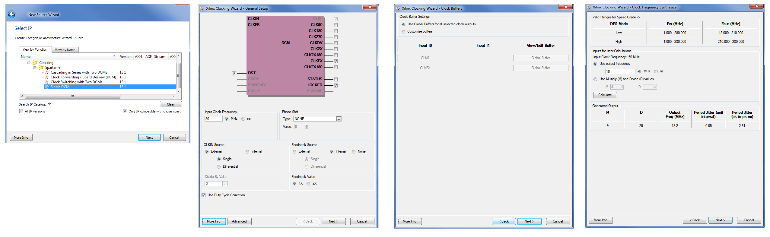

Hab mir mit dem IP core ein DCM nach wünschen erzeugt
50 MHz rein  ->   50 und 18 Mhz raus.
die HDL Instantiation Template hab ich dann wie folgt in ein neues VHDL
Modul eingebunden und daraus ein Schematic Symbol erstellt und mit in
meine top level Schematic eingebunden. Simulation klappt auch

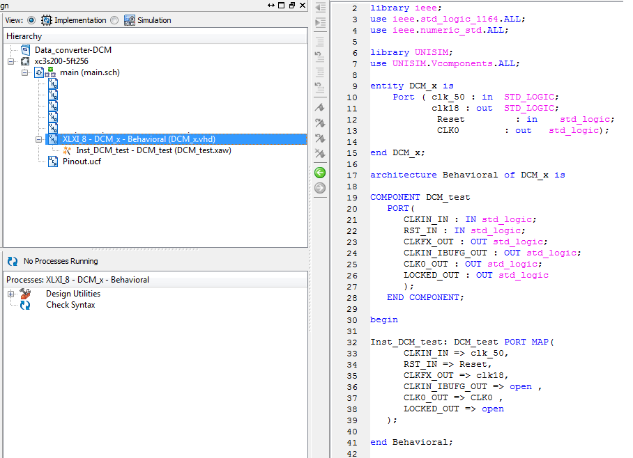

library ieee;
use ieee.std_logic_1164.ALL;
use ieee.numeric_std.ALL;
library UNISIM;
use UNISIM.Vcomponents.ALL;
entity DCM_x is
    Port ( clk_50 : in  STD_LOGIC;
           clk18 : out  STD_LOGIC;
        Reset         : in    std_logic;
        CLK0        : out   std_logic);
end DCM_x;
architecture Behavioral of DCM_x is
COMPONENT DCM_test
  PORT(
22
    CLKIN_IN : IN std_logic;
23
    RST_IN : IN std_logic;
24
    CLKFX_OUT : OUT std_logic;
25
    CLKIN_IBUFG_OUT : OUT std_logic;
26
    CLK0_OUT : OUT std_logic;
27
    LOCKED_OUT : OUT std_logic
28
29
  END COMPONENT;
30
31
begin
32
33
Inst_DCM_test: DCM_test PORT MAP(
34
    CLKIN_IN => clk_50,
35
    RST_IN => Reset,
36
    CLKFX_OUT => clk18,
37
    CLKIN_IBUFG_OUT => open ,
38
    CLK0_OUT => CLK0 ,
39
    LOCKED_OUT => open
40
41
42
43
end Behavioral;

>Hier. Kann ja sein, dass du einen Artix verwendest, der einen ganz
>anderen DCM hat als der Spartan 3. Und dass deshalb die Ports nicht
>passen...
also gemäß Abb. 1-2 hab ich das ganze erstellt!
nach dem Erstellen hab ich einfach ein neues VHDL_modul : DCM_x
erstellt und die Komponente DCM_test eingebunden.
Anschließend vom DCM_x ein Symbol erstellt und in meiner Main.sch
eingefügt. Simulation passt einwandfrei. Nur bei der Synthese meckert
er.
Hab vorher noch nie mit dem IP Core gearbeitet bzw ihn mit eingebunden.
hab ich iwas noch vergessen ? Gibts noch ne andere Möglichkeit?
